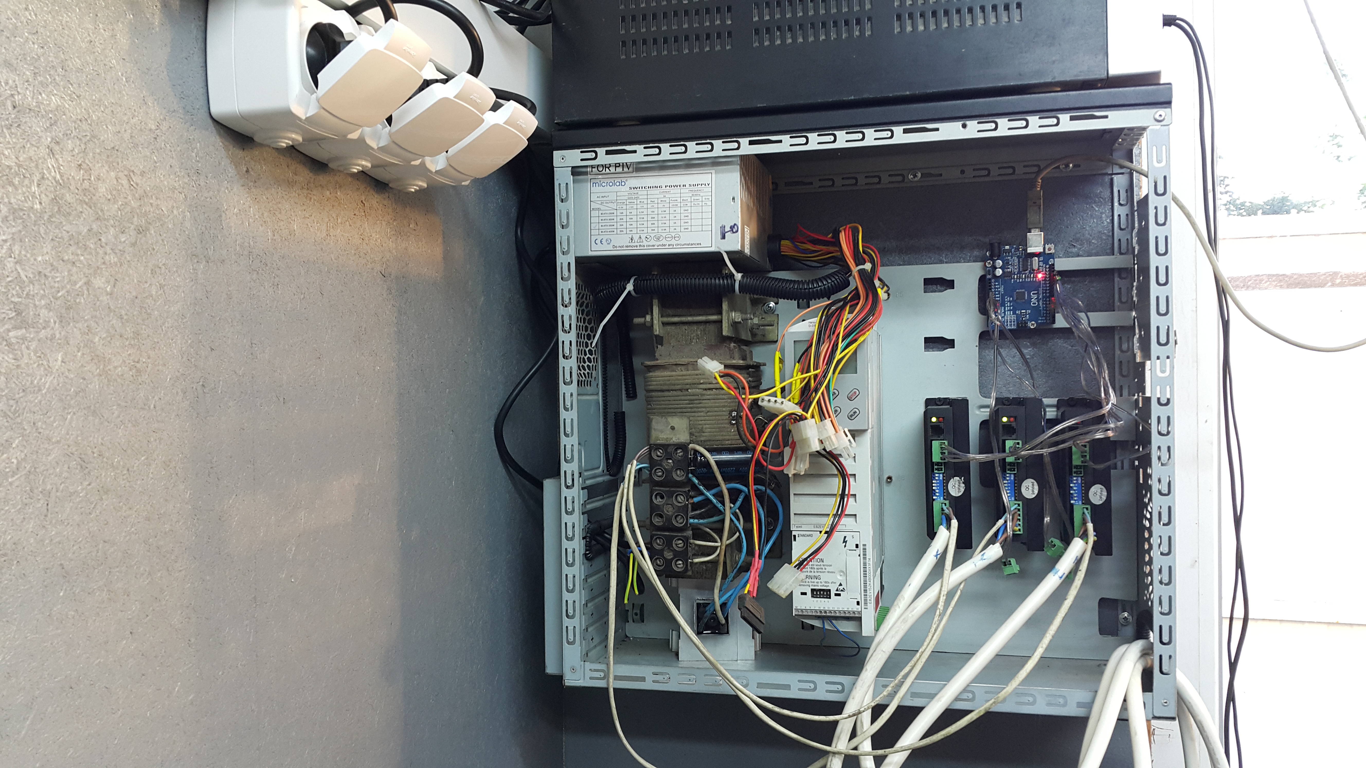

В общем сегодня знаковый день.
Станок сам подрыгал ножками.
Собрал я на скоряк электро шкаф.
Управление ардуина grbl 1.1
Все вроди ездит. Точность позиционирования отличная.
А теперь минусы. У меня 2 мотора бу какие-то японские с техники. Они 8 ми водные.
И один пурелоджиковский он 4х выводной.
Так вот на первых 2х я обмотки запаралелил.
И на тех осях все прекрасно.
А этот мотор от пуриков валит драйвер в аварию если идет большое ускорение.
Поставил ток не на 4 ампера а на 3.5 стало лучше. В аварию не падает.
Но если на скорости подачи 2000 мм в минуту пытаться остановиться мотор за шкив он легко останавливается.
На других осях такой проблемы нет.
За портал конечно не остановить его но все-же. Мотор гавно. Или настройки не те.
И работает он жостче и громче остальных.
Надо разбираться с ним. Питание сейчас 45 вольт.

В общем гонял сегодня станок в разных режимах. Проблема явная в этом пуриковском моторе.
Суть такова. ток стоял на 3.5 ампера. 500 мм в минуту подача все отлично, 2000 тоже норм но явно жестко очень.
а вот 700-1500 он просто начинает пропускать шаги. как будто клинит.
Снял ремень с мотора. Он и 2000 не хочет крутить. также клинит. а вот 2500 легко крутится и мягко.
Подергал на включенном приводе 4тый джампер. Типа самообучение. Стало лучше но всеравно клинит.
Уменьшил ток до 2.7 ампер клинить перестало но и момент сильно упал. В итоге опытным путем выяснил что от 2.3 до 5 оборотов в секунду (140-300) у мотора резонанс причем в середине диапазона он ярко выражен.
Уменьшая ток этот резонанс сглаживается но полностью всеравно не проходит. а вот поднимая ток он становится жостким и в лучшем случае пропуски шагов в худшем драйвер падает в аварию по току.
Остальные 2 мотора крутятся отлично, никаких резонансов и прочей гадости и на 300 оборотах их рукой очень сложно остановить.
Завтра возьму шнурок для настройки драйвера протюнером. Вопрос может ли помочь настройка резонансов?

Power968 писал(а):В общем гонял сегодня станок в разных режимах. Проблема явная в этом пуриковском моторе.
У меня такое было но проблема была в драйвере. Заменил шунты и поехало все хорошо.

Сообщение Power968 »
Я драйвер менял местами с другим. ничего не меняется, проблема точно не в драйвере.
sivolap36
Сообщения: 444
Репутация: 122
Откуда: Воронеж
Re: Вертикальный фрезер из блоков от ДВС (400х300х300).
Сообщение sivolap36 »
индуктивность обмоток нечем измерить?
