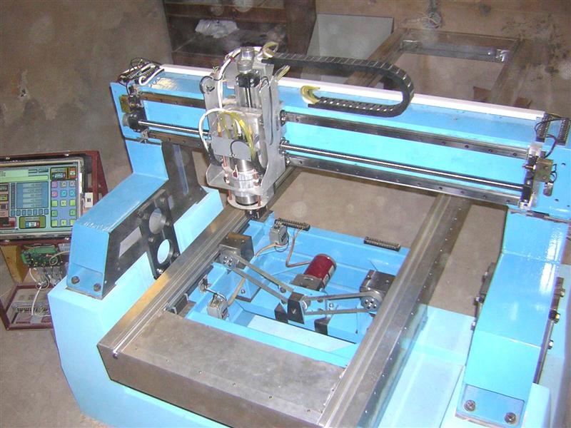

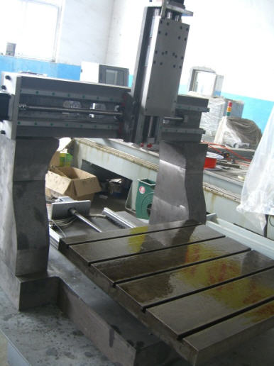

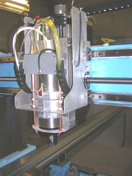

Для тех кто не следил затемой. Тима показал маленький хлипкий станок который он строит для экспериментов. Предложил не заморачиваться делать его из Ала пластин, а отлить из бетона. Получится настольный станок.
vladimir74, покажи мне станок весом под 20-30тонн который применяется в хобячных целях??? При постройке пром.станков используют синтеграт(литьевой гранит) там и подход другой к этому делу.
Для тех кому лень по ссылкам ходить:
Станок из Бетона1.jpg (3737 просмотров) <a class='original' href='./download/file.php?id=4622&sid=e5c1ee1f3e8aa4b38cc62b759c6718e5&mode=view' target=_blank>Загрузить оригинал (32.8 КБ)</a>
Станок из бетона2.JPG (3737 просмотров) <a class='original' href='./download/file.php?id=4623&sid=e5c1ee1f3e8aa4b38cc62b759c6718e5&mode=view' target=_blank>Загрузить оригинал (89.04 КБ)</a>
Станок из Бетона3.jpg (3737 просмотров) <a class='original' href='./download/file.php?id=4624&sid=e5c1ee1f3e8aa4b38cc62b759c6718e5&mode=view' target=_blank>Загрузить оригинал (47.19 КБ)</a>

1. Вам религия запрещает заливать сверху как положено?
2. Как писал выше, делаются закладные МЕТАЛИЧЕСКИЕ детали к которым прикручиваются потом рельсы. Потому Станина может быть до безобрасия кривой, а вот закладные должны быть в требуемых нам плоскосях.

Гемор будет делать У как на первой фотке Афтаева.
Ихмо бетон - лучший вариант. И кстати, арматура не помешает внутри.
