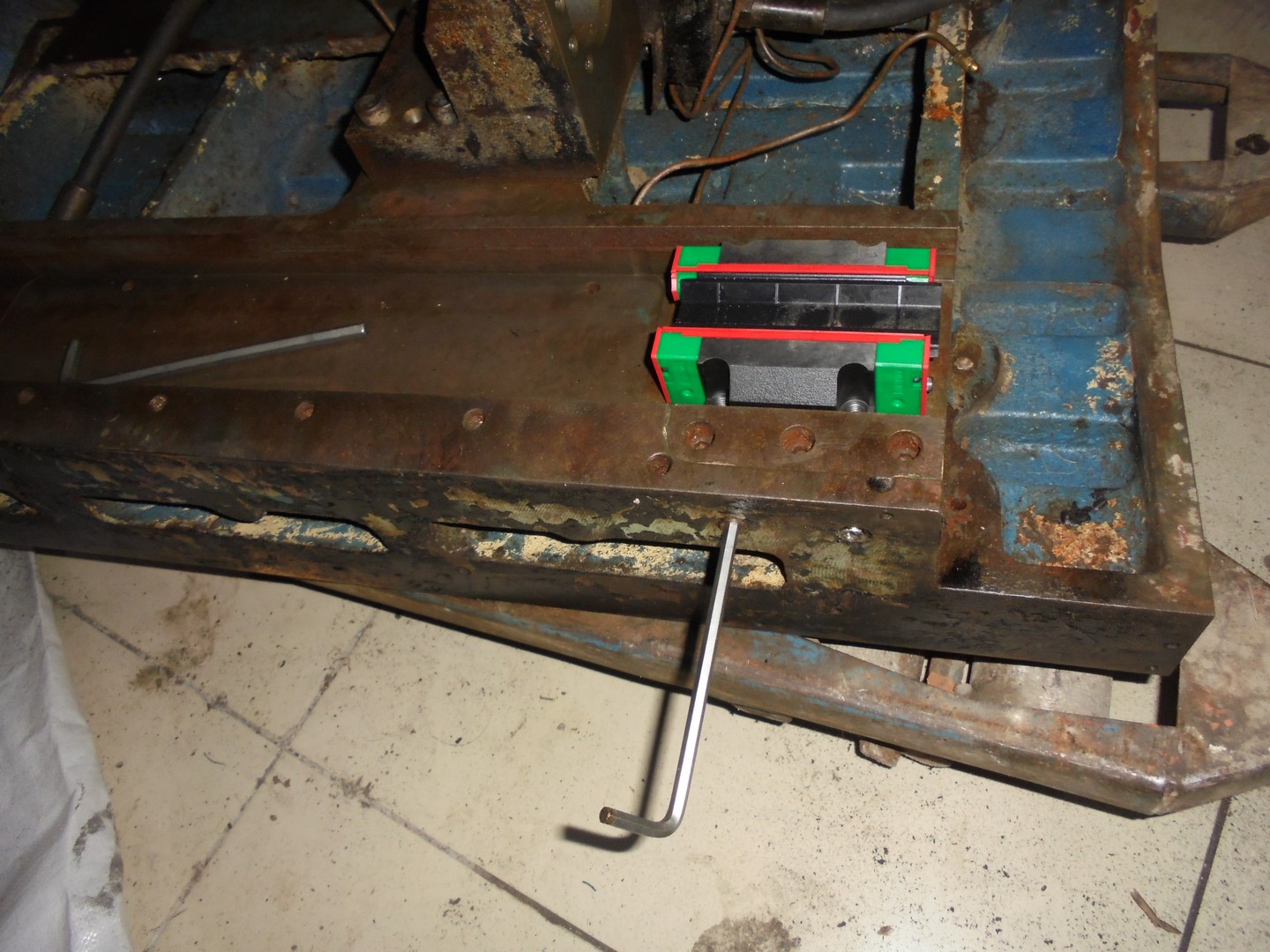

Добавлено: 11 янв 2018, 19:47

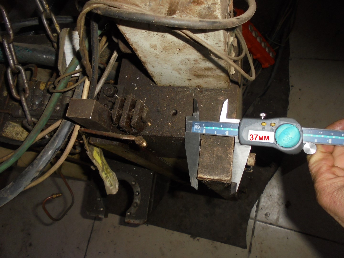

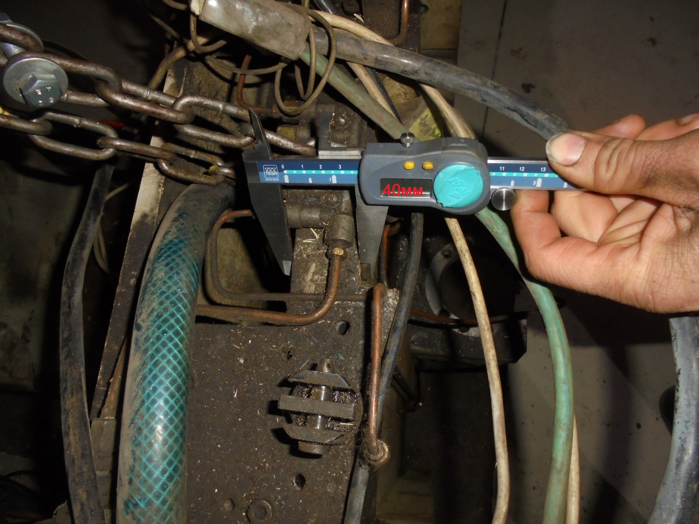

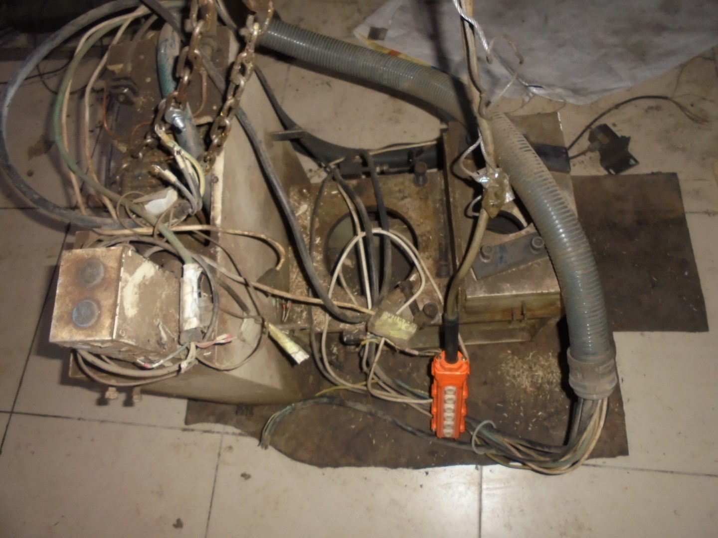

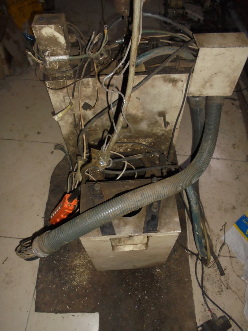

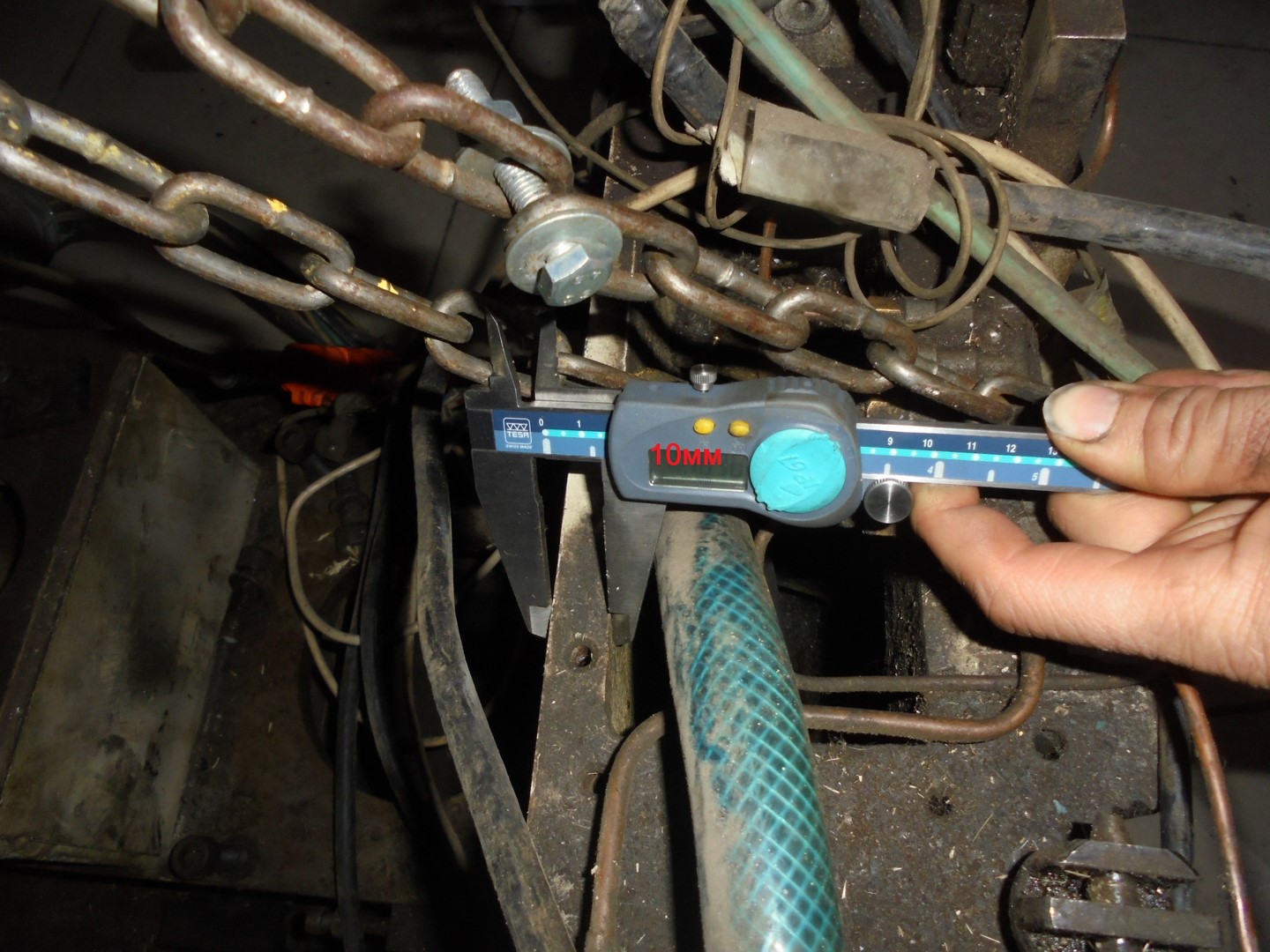

Измерили ось Z
Измерение  Z (Копировать).JPG (2848 просмотров) <a class='original' href='./download/file.php?id=129004&mode=view' target=_blank>Загрузить оригинал (324.96 КБ)</a>
Измерение Z   (Копировать).JPG (2848 просмотров) <a class='original' href='./download/file.php?id=129005&mode=view' target=_blank>Загрузить оригинал (317.99 КБ)</a>
Измерение Z  (Копировать).JPG (2848 просмотров) <a class='original' href='./download/file.php?id=129006&mode=view' target=_blank>Загрузить оригинал (329.17 КБ)</a>
Измерение Z (Копировать).JPG (2848 просмотров) <a class='original' href='./download/file.php?id=129007&mode=view' target=_blank>Загрузить оригинал (289.76 КБ)</a>
Ось   Z (Копировать).JPG (2848 просмотров) <a class='original' href='./download/file.php?id=129008&mode=view' target=_blank>Загрузить оригинал (208.78 КБ)</a>
Ось  Z (Копировать).JPG (2848 просмотров) <a class='original' href='./download/file.php?id=129009&mode=view' target=_blank>Загрузить оригинал (261.03 КБ)</a>
Ось Z (Копировать).JPG (2848 просмотров) <a class='original' href='./download/file.php?id=129011&mode=view' target=_blank>Загрузить оригинал (186.24 КБ)</a>
На ось X поставили ШВП и новые рельсы, малец покрасили
Ось  Х (Копировать).JPG (2848 просмотров) <a class='original' href='./download/file.php?id=129010&mode=view' target=_blank>Загрузить оригинал (158.23 КБ)</a>
Ось Х (Копировать).JPG (2848 просмотров) <a class='original' href='./download/file.php?id=129012&mode=view' target=_blank>Загрузить оригинал (232.01 КБ)</a>
