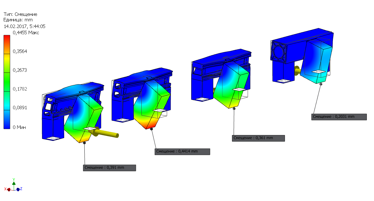

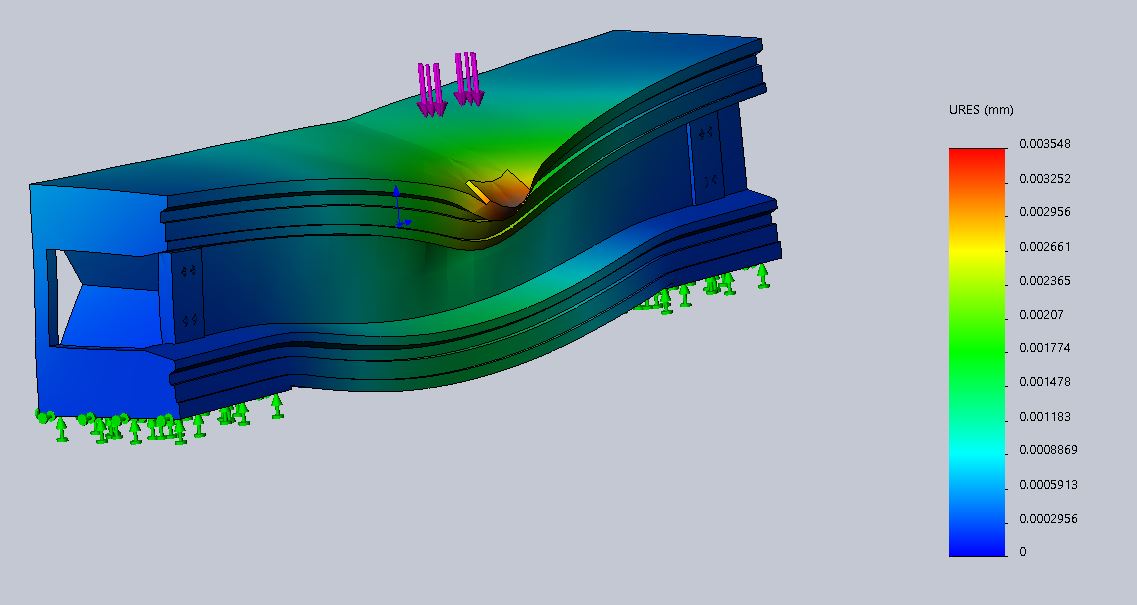

а у кого есть возможность балки прогнать на сравнительный анализ? у меня разницы между моим первым вариантом и с диагональными ребрами получился идентичный
й2.JPG (1952 просмотра) <a class='original' href='./download/file.php?id=103188&mode=view' target=_blank>Загрузить оригинал (85.72 КБ)</a>
й33.JPG (1952 просмотра) <a class='original' href='./download/file.php?id=103189&mode=view' target=_blank>Загрузить оригинал (67.32 КБ)</a>
в архиве 3 портала, первый который был на шару, второй по моему дизайну, и третий по совету мЭтров.
хотелось бы объективной оценки именно в этом размере, а то я не вижу разницы (анализ солида для меня дугок)

donvictorio
ни один из них не проходит тест.
1000Н на нижней грани болванки.
первый вообще скручивается в лапшу, спасает только увеличенное плечо.
последний (типовый) ведёт себя лучше всего.
Screenshot_18.png (1930 просмотров) <a class='original' href='./download/file.php?id=103194&mode=view' target=_blank>Загрузить оригинал (85.32 КБ)</a>

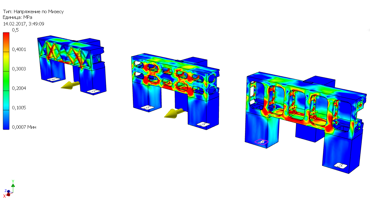

слабые места:
Screenshot_19.png (1929 просмотров) <a class='original' href='./download/file.php?id=103195&mode=view' target=_blank>Загрузить оригинал (195.61 КБ)</a>
как вариант - рассмотреть дважды цельнозамкнутый профиль. при том же весе, но чуть больших габаритах деформация вдвое меньше.
вопрос только в технологичности отливки.

По этим нормам проходит?
Re: Автобот из чугуния по цветмету 600х400х250
Добавлено: 14 фев 2017, 04:41
donvictorio
с шириной стола 800мм и классом П деформация этих порталов должна быть 0.0128. это с учётом всех компонентов, не только балки. этот гост для станов весом в десяток тонн..

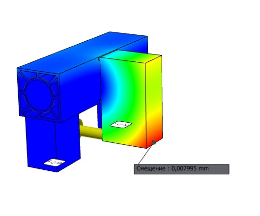

Я о другом. Если нагрузить не 1 кн а 25 кн, сколько выдаст? У вас проект под рукой, просчитайте пожалуйста.
Добавлено: 14 фев 2017, 05:48
donvictorio
в целом коррелирует.
типовая конструкция близка к Н, остальные нет (свой эскиз не учитываю, это так, фантазия)
беру поправку не только на деформацию балки, а и на теоретическую деформацию остальных элементов, а они не такие жёсткие.
надо гнуть всю конструкцию в сборе - там много интересного выясняется :)
Screenshot_21.png (1905 просмотров) <a class='original' href='./download/file.php?id=103198&mode=view' target=_blank>Загрузить оригинал (97.46 КБ)</a>

aegis
donvictorio, такую балку в балке они не отольют.
если не заходить в теорию, то сопротивление кручению замкнутого профиля пропорционально форме профиля (для круга максимальные значения) его площади (чем больше тем лучше) и толщине стенки (чем больше тем лучше)
