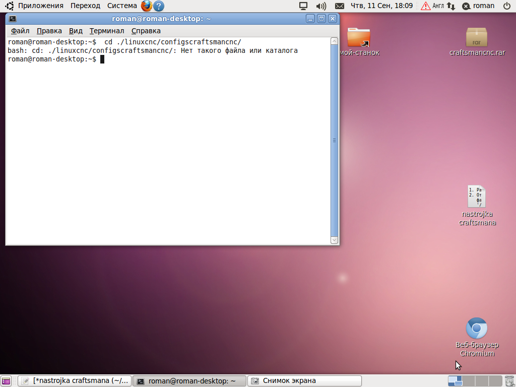

Сообщение maks »
[img]
извините чайник (2728 просмотров) <a class='original' href='./download/file.php?id=32989&sid=68b4d923f004bb017c76ec8a5909ebcf&mode=view' target=_blank>Загрузить оригинал (301.41 КБ)</a>
извините чайник
[/img]
Re: Интерфейсы EMC2 (опросничек)
maks писал(а):выполняя пункт 4 ввод с термина cd ./linuxcnc/configs/craftsmancnc выдаёт ошибку(нет такого файла или каталога ну и где засада :wik: :oops:
Судя по скриншоту ты один слеш протерял.

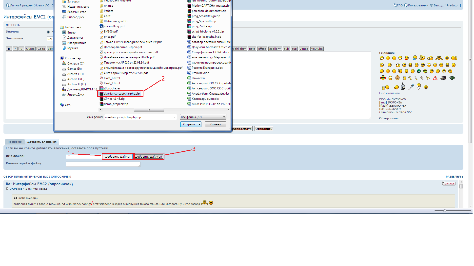

Безымянный.png (2723 просмотра) <a class='original' href='./download/file.php?id=32990&sid=68b4d923f004bb017c76ec8a5909ebcf&mode=view' target=_blank>Загрузить оригинал (166.42 КБ)</a>
1. Жмешь кнопку "Добавить файлы"
2. Выбираешь файл(ы)
3. Жмешь кнопку рядом с полем "Добавить файл(ы)"
4. Жмешь кнопку "Вставить в текст сообщения"
Enjoy! :hehehe:
Если пишешь в консоли все вручную, то нажимай TAB, он будет дописывать возможные варианты.
И почему не используешь сopy/paste???

Сообщение maks »
исправил и опять нет такого файла или каталога :wik:

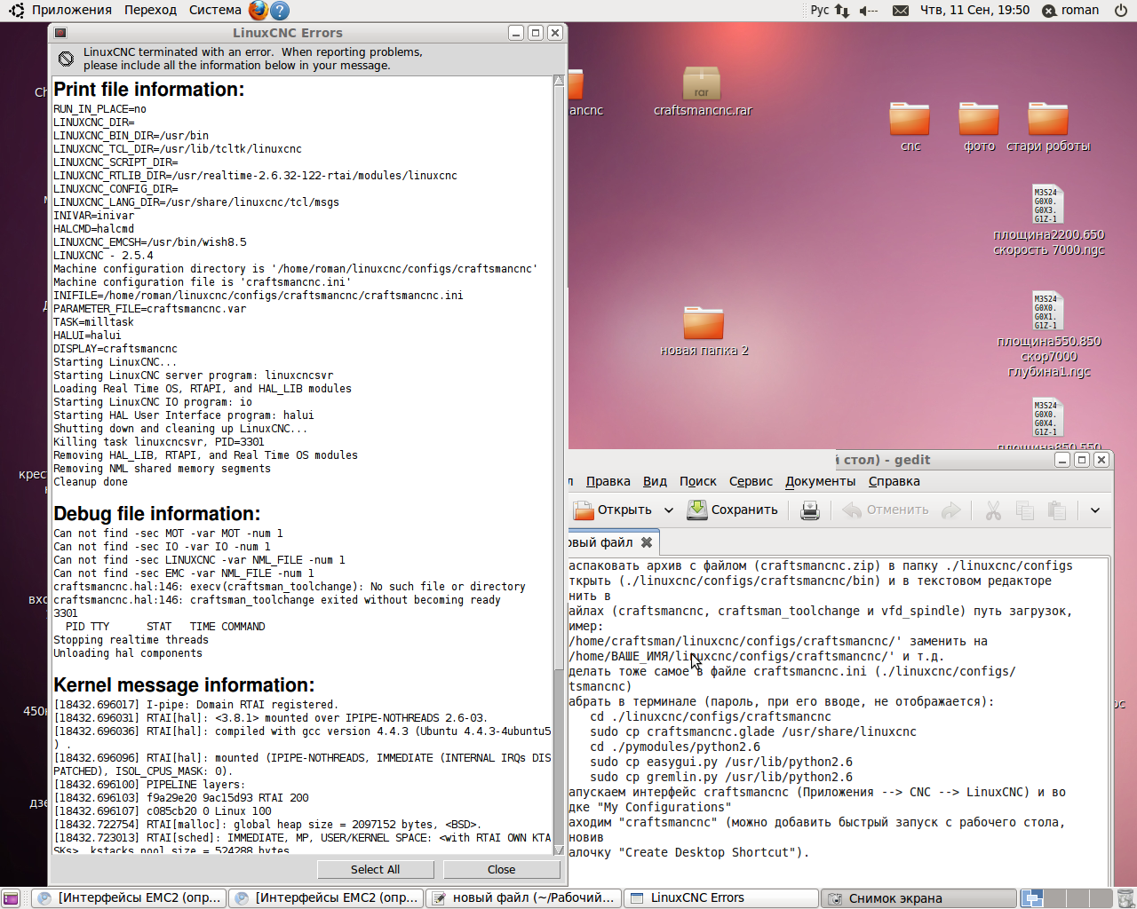

Сообщение maks »
вот что выскакивает
Снимок.png (2708 просмотров) <a class='original' href='./download/file.php?id=32996&sid=68b4d923f004bb017c76ec8a5909ebcf&mode=view' target=_blank>Загрузить оригинал (469.7 КБ)</a>
Сообщения: 8167
Репутация: 1589
Сообщение nkp »
проверь - есть ли craftsman_toolchange в bin

Сообщение maks »
да он там есть

Сообщение maks »
добился в терминале всё запускается но когда захожу в линукс цнц в конфигурации крауфтман пусто(ничего нету ) :pssdoff:
