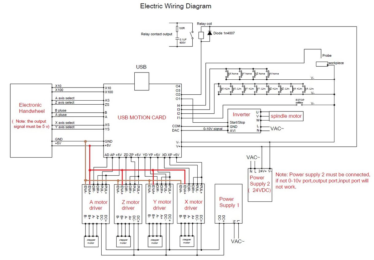

Доброго времени суток.
Скажите заработала у вас эта плата? Я что то не могу её запустить, ставил настройки как в 49 посте этой темы, подгружал файл конфигурации с диска в общем движки не становятся даже в удержание.
Если не сложно не смогли бы Вы сделать скрины с настройками Мач3 для этой платы.
P/S Может что посоветуете по этой теме
Буду рад любой помощи!

То, что двигатели не включаются, так это скорее виноваты драйверы. Попробуй поиграться с сигналом EN на драйверах....

Так на них нет ЕN

За то есть MF! И потом, эти драйверы для 6-проводных моторов. Вот цитата из описания: "SEA2D68 является высокопроизводительным цифровым микрошаговым драйвером с постоянным углом и крутящим моментом, напряжением DC24-80V, с одним источником питания. Он соответствует 2-фазным шаговым двигателям с током до 6,0 А, размером 57-86 мм и 6 или 8-проводным."

B-L-S писал(а):slooter, скажите, пожалуйста, какие у Вас настройки в Mach3 для этого ЧП. У меня точно такой же ЧП, только шпиндель 2,2 кВт и платка LPT-DRV 1.02. Никак не могу заставить полноценно работать из под Mach3. Частотник включается, но обороты не регулируются.
Братцы, выручайте!
мач3 вроде не настраивал, для регулировки частоты с мач3 нужно выставить в частотнике параметр регулировки по аналоговому входу. Поверьте схему соединения платы с частотником. В мануале, который, вы выложили, схемы не увидел.

Спасибо за ответ! Настраивал ЧП по вашей схеме. При нажатии на кнопку "Spindle CW F5" в главном окне Mach3, частотник запускается, то есть реле на плате срабатывает. Только шпиндель не крутится.
Обратился к изготовителям станка, они посредством WhatsApp "на словах" подсказали схему подключения (я её нарисовал). Но в конце сообщения была приписка: "Также другие настройки в программе" . Спрашиваю, какие настройки .... Тишина с 21 июня.
Поэтому обратился к Вам за помощью.

Я просто в первый раз сталкиваюсь с этим MF и не знаю куда его подключать на этой плате, а если я подключу его как тут на картинке не получу дымок? ))
EN2.jpg (4865 просмотров) <a class='original' href='./download/file.php?id=115562&mode=view' target=_blank>Загрузить оригинал (113.41 КБ)</a>
Попробовал подключить другой драйвер Leadshine AM882, двигатель крутится, в Маче ставил менял пины никакой разницы все работает на драйвере Лидшайн. Значит надо копаться вокруг этого MF?

2 B-L-S: Попробуйте GND закинуть на (-) БП, от которого плата запитана, у меня так, как по мануалу, тоже не запускалось (точно, вспомнил).

RuslanOD писал(а):Попробовал подключить другой драйвер Leadshine AM882, двигатель крутится, в Маче ставил менял пины никакой разницы все работает на драйвере Лидшайн. Значит надо копаться вокруг этого MF?
Ты мое сообщение до конца прочитал? Для твоих драйверов нужны моторы с 6 или 8 проводами...

Прочитал, у меня два мотора с 8-ю проводами, подключены паралельно.

Так подключите их как указано на схеме на драйвере, а не параллельно. Должно получиться 2 обмотки каждая со средним выводом.

Спасибо, натолкнули на мысль а то я плясал вокруг этого Енейбла, а про обмотки двигателя вообще забыл.
В общем при подключении на 6 выводов двигатели заработали, НО мне клятвенно доказывают в магазине что эти драйвера работают и на 4 выводных двигателях, хз, у меня не получилось. А два двигателя у меня как раз на 4 вывода :thinking:

Сегодня сделал, как Вы посоветовали. Без перемен - шпиндель не крутится :( Но вот, что интересно. При подключении по "инструкции", проверил тестером напряжение на контактах GND-PWM, GND-V0 и GND-+5V, везде 0, даже тогда, когда в программе увеличиваешь скорость шпинделя. Когда я подключил GND на "-" блока питания (по вашей подсказке) то сразу "пошла тёпленькая". На нулевых оборотах на контакте "V0" тестер показал 2,67V, на максимальных оборотах (24 000 об.) около 6,2V.
Вот такая чертовщина!
P.S. "PWM Base Frequency" - что это, где брать эту цифру?
