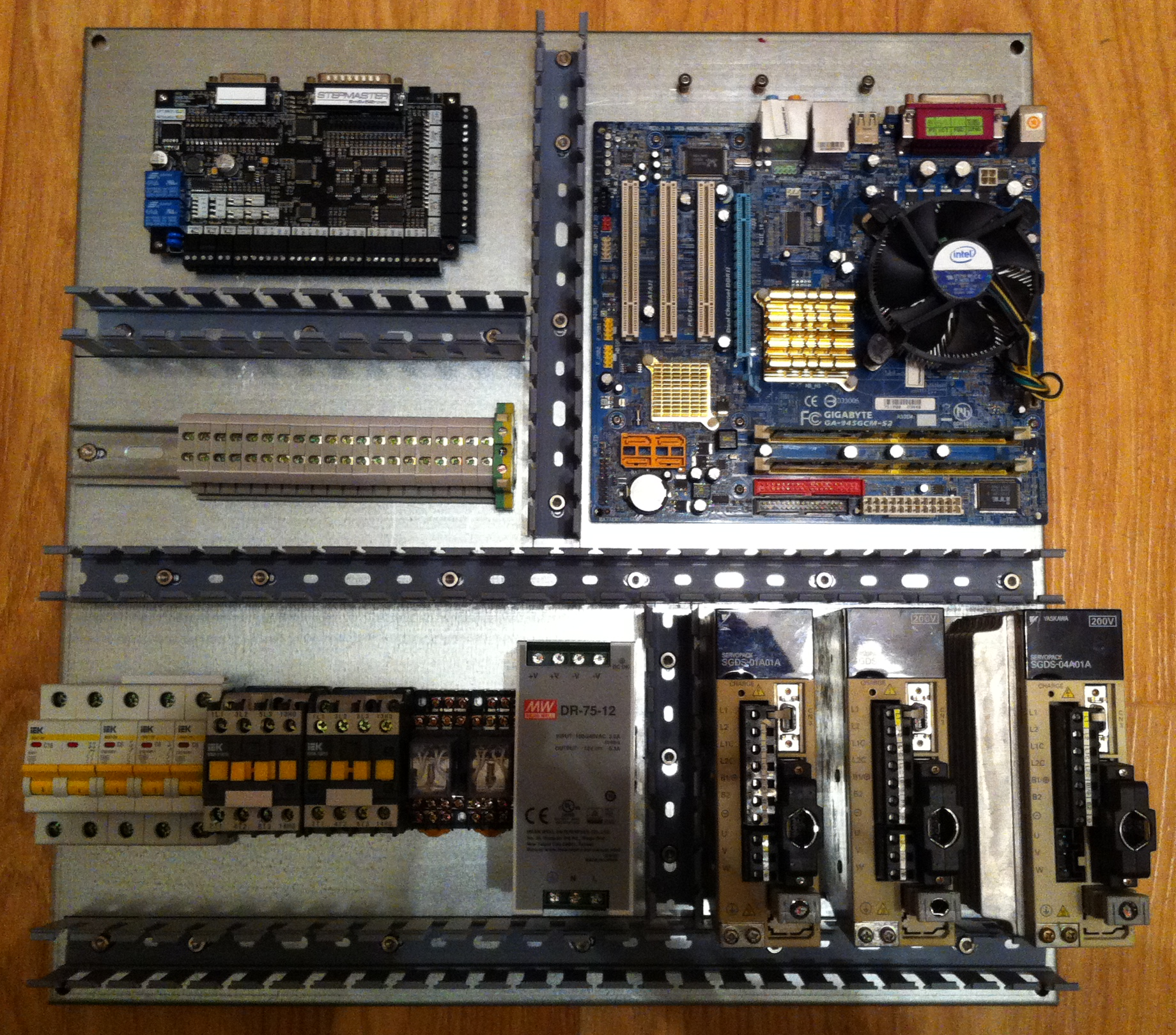

Пока ведутся работы по шлифовке плиты поперечной подачи, работа по сборке механики стоит, начал собирать шкаф управления:
IMG_0116.png (3648 просмотров) <a class='original' href='./download/file.php?id=100257&mode=view' target=_blank>Загрузить оригинал (5.19 МБ)</a>
Надеюсь скоро получу элементы управления для шкафа - кнопочки, лампочки....

Добавлено: 17 янв 2017, 14:13
плохая идея силовуху размещать рядом с управлением ;)
Re: Мини ЧПУ токарничек из 1Д601
Добавлено: 17 янв 2017, 14:19
AlexNikov
aftaev писал(а):плохая идея силовуху размещать рядом с управлением ;)
Будут проблемы - закрою экраном как степ-мастер так и материнку. Об этом уже подумано Сань. Компромиссы по шкафу искать в любом случае приходится. По разводке и экранированию как цепей так и агрегатов опыт имеется :D

putnik
AlexNikov писал(а):Пока ведутся работы по шлифовке плиты поперечной подачи, работа по сборке механики стоит, начал собирать шкаф управления:
подскажите как называются и где купить, эти кабель-каналы?
Добавлено: 17 янв 2017, 15:29
кабельканал монтажный, короб монтажный перфорированый... в любом магазине специализирующемся на электрике...
