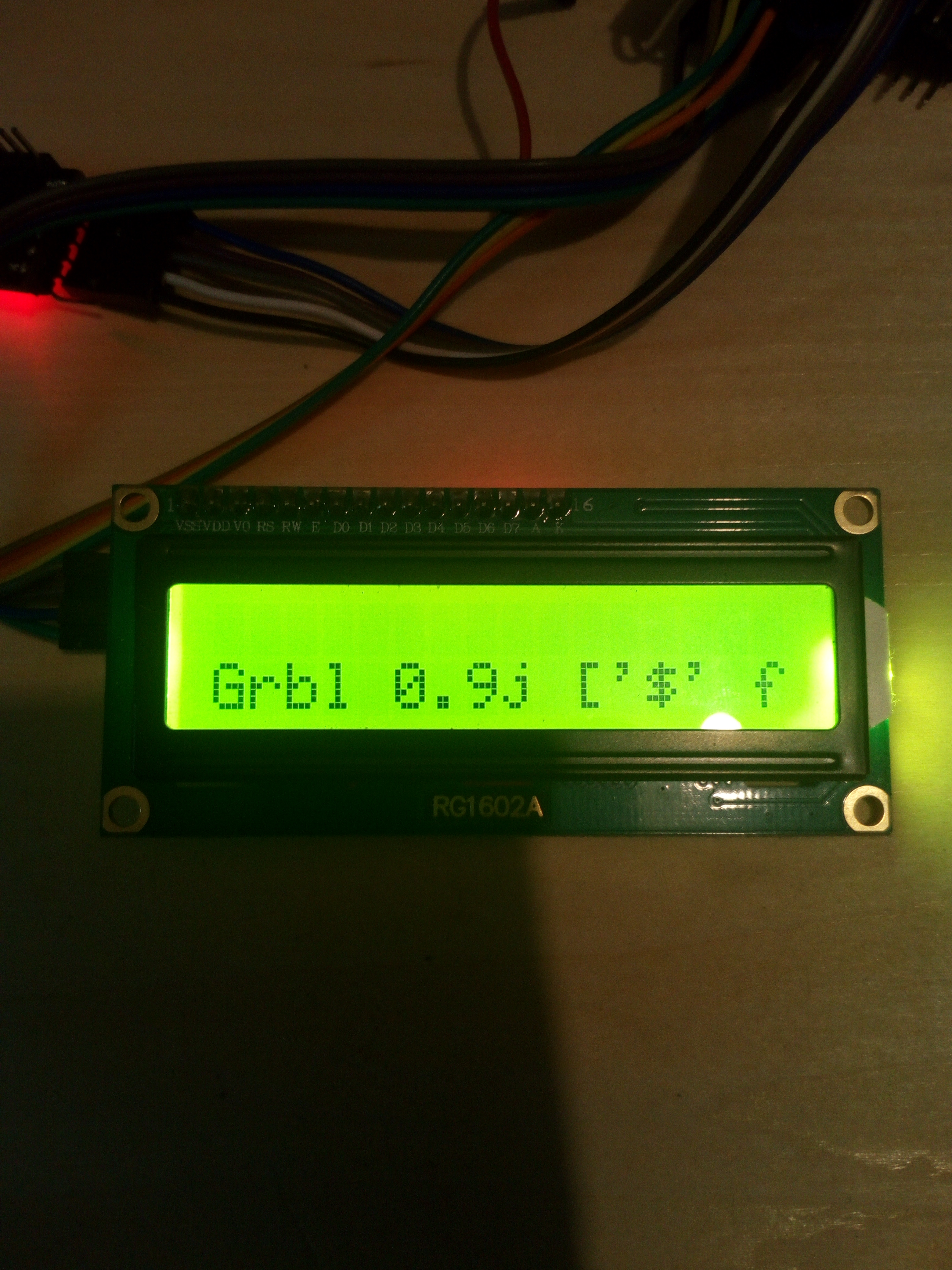

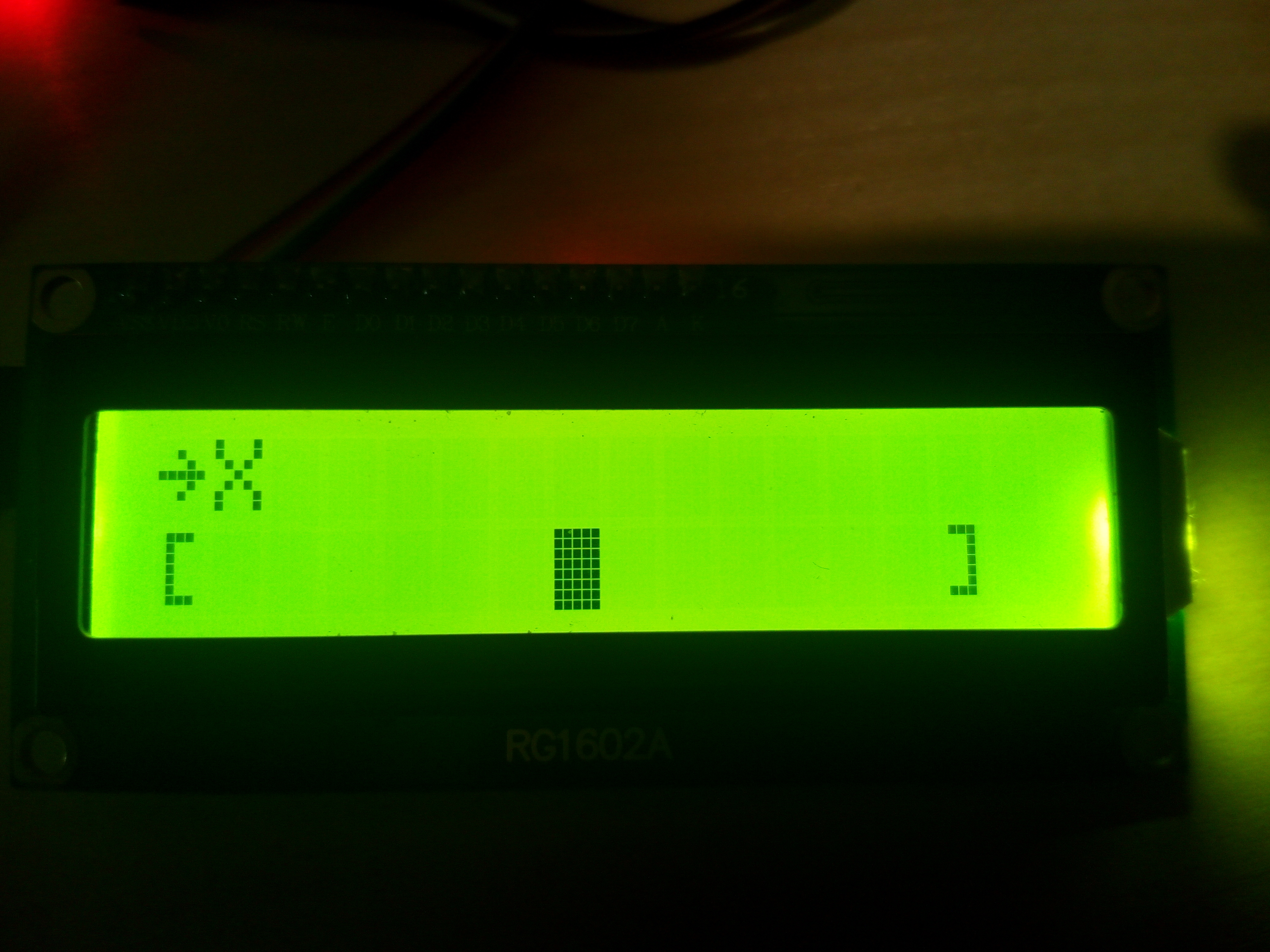

Добавлено: 14 июн 2017, 17:17
Николя
Я дико извиняюсь. Стоит ждать версию под LCD или заказывать тот, что в теме указан?
Re: Arduino GRBL Companion - Автономный контроллер для GRBL
Добавлено: 14 июн 2017, 20:27
tecnocat
Николя писал(а):Я дико извиняюсь. Стоит ждать версию под LCD или заказывать тот, что в теме указан?
Я вот подозреваю что стоит :freak:

Кроме экрана и кардридера никаких изменений.
Я сейчас в Москве в командировке, постараюсь вечерами доделать прошивку.
