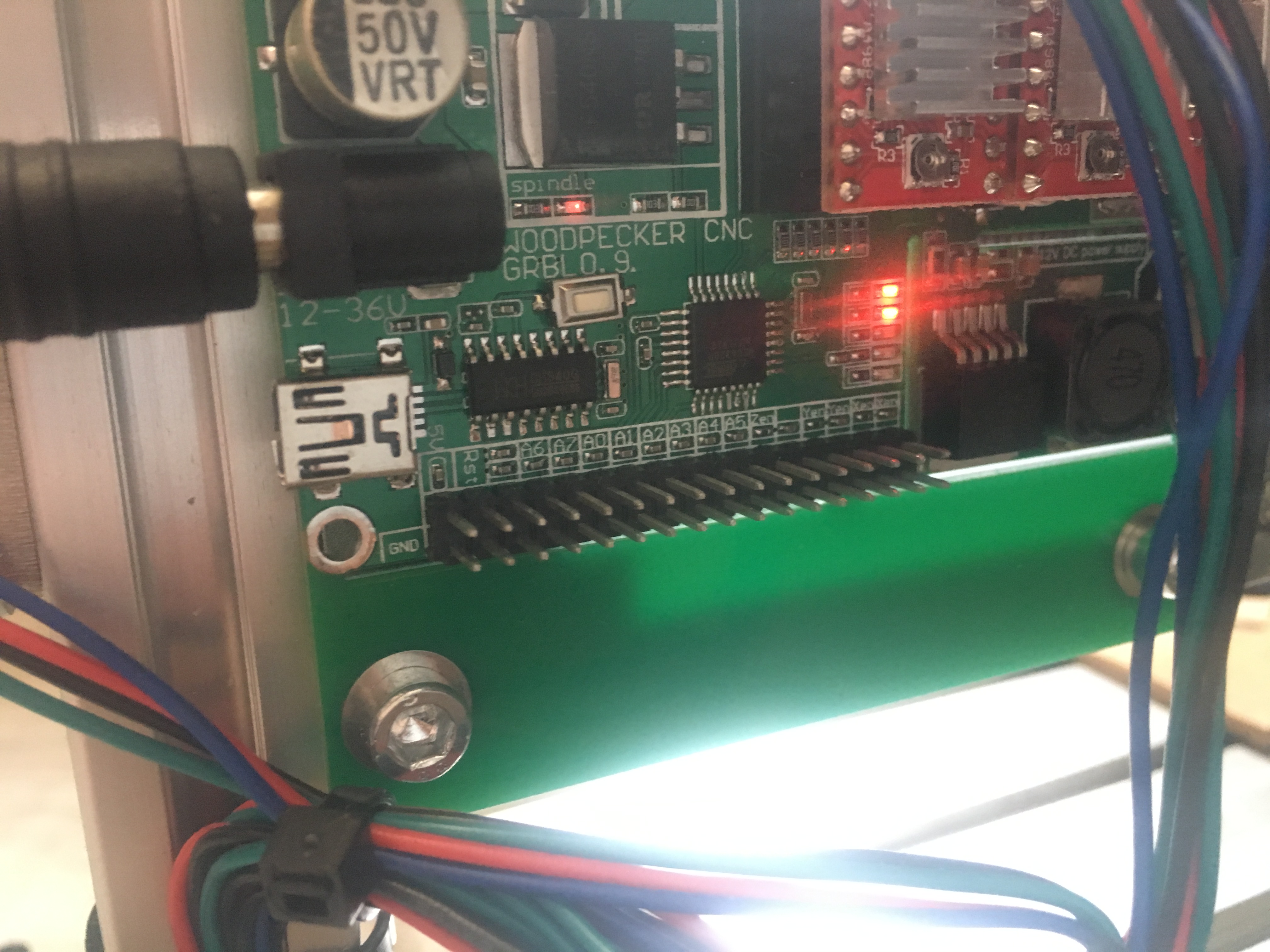

Заглючила плата управления. Постоянно мигают три светодиода один под IRF540 два в колонке светодиодов справа (см. фото). Также довольно быстро в простое разогревается сам IRF540, подозреваю что дело в нем, но не уверен. При попытке подвигать осями шаговики включаются и сразу выключаются. При этом сама плата распознается монитором com порта и прошивается. Кто-нибудь сталкивался с такой проблемой?
Также хотелось бы заставить эту плату работать с ribs, т.к. LiteFire не хочет регулировать мощность при работе с dxf файлами

FedorM84 писал(а):IRF540
Питает только шпиндель. Мигают значит перегруз, проверьте шпиндель для начала, бывает и блок питания глючит и не дает нужный ток. А раз перегруз то и о дальнейшей работе не может быть и речи
Два светодиода у вас показывают что идет питание от БП, то есть 12, 24 в. Кабель USB не подключен и 5В не горит светодиод (который ниже). Кстати они все подписаны.
Светодиоды по порядку 24В, 12В, 5В, RxD, TxD.

Mkishimoto писал(а):Питает только шпиндель. Мигают значит перегруз, проверьте шпиндель для начала, бывает и блок питания глючит и не дает нужный ток. А раз перегруз то и о дальнейшей работе не может быть и речи
На моей версии они не подписаны почему-то. Отключил шпиндель, снял драйвера - проблема осталась. Попробовал подключить БП на 12В10А диоды загорелись стабильно, но из IRF540 сразу же пошел магический дым :wik:

FedorM84 писал(а): На моей версии они не подписаны почему-то. Отключил шпиндель, снял драйвера - проблема осталась. Попробовал подключить БП на 12В10А диоды загорелись стабильно, но из IRF540 сразу же пошел магический дым :wik:
Угу. На блоке питания 12В10А нет защиты по корткому вот он и дал дымка :). Значит привет полевику, пробило его и причем не как обычно сток-исток, а в полный коротыш (и затвор за компанию). Причины могут быть разные, но не в том что попробовали другой блок (он уже был пробитый вот и защита срабатывала на штатном блоке). Когда начались глюки? При переключении кабелей или при каких других обстоятельствах? Часто и густо они летят из за большой статики, а на этих платах и из-за подключения кабеля USB при включенном питании. Системник случаем не кусается без заземления?
Для эксперимента можно купить штуки 3 RF540NS (стоят по моему 30р в любом ларьке с радиодеталями, также помните что там стоит N канальный транзистор) и попробовать впаять 1 и смотреть что будет. Из обвязки там три резистора и светодиод. Номиналы не помню.
Схама включения КМОП примерно такая, только у нас вместо D1 стоит свзка резистор и светодиод как индикатор:
Схема включения транзистора (левая)
Я только сейчас разглядел что светодиод над КМОП у вас тускло светился на фото. Зачит КМОП был пробит до эксперимента с БП. Однозначная замена и поиск причины пробоя (по этому и советую купить штуки 3 :) )

от дымка то как раз - и зря дали.. ибо нет развязки между контроллером.. а у полевика был пробой сток-затвор.. и 12В прилетело на 11 цифровой порт меги.. он-же вывод 15... Демонтируйте полевик, замерьте падения напряжения в обе стороны на ноге 15.. и сравните с тем, что на пинах А4, А5.. если будет большая разница - процессор в утиль..

схема была здесь в ветке, может с десяток страниц назад.. выпаивать для замеров - не нужно...
Пины А0-А6 выведены на гребёнку и так-же подписаны.. Замерил на своей плате пина А1-А5: плюс щупа мультиметра на массу (разъём usb), минус на выводы: падение напряжение в районе 690мВ, если поменять щупы местами - в районе 1.9В (у некоторых мультиметров предел измерений 1.5В ,поэтому может показать "бесконечность")

В общем был пробит выпрямитель Шоттки (SS54) стоящий параллельно шпинделю. Видимо он и дымил, т.к. по шву у него деформация. Что странно - шпиндель я не использовал - пользуюсь только лазером. Выпаял SS54 нафиг, потом впаяю новый. Также поменял полевик от греха подальше. Контроллер и лазер работают нормально. Правда заметил новый глюк: теперь LiteFire свои комплектные NC-шные картинки (в разделе Резка>Мои NC файлы) режет не в полную мощность, даже если бегунок мощности в настройках стоит на 100%. При этом DXF-ы режет нормально в полную мощность. Возможно это изза того, что я с прошивками игрался.

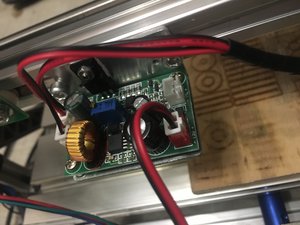

На счет подключения лазера не понял. Как подключать контроллер с TTL и куда? На него же должен идти управляющий сигнал от 0 до 5В, если я правильно понимаю, но плате дятла просто нет такого вывода. На фото - как контроллер подключен сейчас.

FedorM84 писал(а):На счет подключения лазера не понял. Как подключать контроллер с TTL и куда? На него же должен идти управляющий сигнал от 0 до 5В, если я правильно понимаю, но плате дятла просто нет такого вывода.

Нашел схему. Получается, что нужно подпаиваться к 15 ноге атмеги после R7. Надеюсь, что она все-таки живая. Если нет, то забью на неё - лишний повод спаять комутационную плату для ribs. Более того этот подход подкупает автономностью, а разводка платы есть на сайте разработчика. С лазером шел односторонний коннектор - временно подпаяю его и подключу к ttl, хотя лучше будет отдельную миниплатку развести и зафиксировать где-нибудь. Сам лазер пока запитаю от его родного бп или переделаю родной разъём чтобы получить чистые 12V. Согласно схеме нужно выпаять D2 и подключить освободившийся пин порта на землю. Только не понятно - не будет ли лазер при этом гореть в полную мощность в простое (если 15 нога атмеги жива, конечно)?
Имеется также парочка dc-dc конвертеров mp1584en. Можно ли его приспособить для RIBS варианта, чтобы получить 12В для лазера (китайский 5.5Вт). Конвертер по даташиту до 3A. Или лучше запитывать не от родного БП, а от 12 вольтового, чтобы не заморачиваться?

В общем решил подключиться с выпайкой диода и запитал лазер от старого порта. Для +TTL подпаялся к затвору IRF540. Вроде всё заработало. Вентилятор теперь крутится всё время, а не только когда лазер включен. Лазер загорается на минимуме при настройке 46 в Engraver master и не горит при рабочих проходах, если бегунок мощности меньше чем на 25%. Также Engraver Master все-равно режет со 100% мощностью по DXF, не смотря на настройки программы. Возможно из за того, что у меня старая версия V1.25.82.200 Обновиться не получается - сайт программы лежит. Поделитесь, плиз, версией посвежее, которая нормально работает с grbl1.1.
