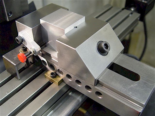

Kost_irk писал(а):Упор неправильный, работать не будет. Нужно иметь какой-нибудь шток, который может дотянуться почти до середины тисков, иначе небольшие детали будут перекашиваться и плохо зажиматься. Регулировка по высоте не нужна, обычно достаточно того, что упор ниже губки, а если понадобится - можно саму струбцину переставить. Зазор в резьбе не позволит использовать винтик таким образом, только если с гайкой дополнительно.

Подсмотрел у взрослых дядек какими упорами они пользуются

shalek писал(а):Крепи к столу.
Я же тебе писал.
Re: Станок 600х400х150 мм
Добавлено: 02 фев 2020, 20:22
К столу прикручено. Или ты о чем?

Я бы тиски просверлил и прицепил что нибудь минималистичное...
Добавлено: 03 фев 2020, 06:35
Тиски сверлить возможности нет

hmnijp
sima8520 писал(а):Тиски сверлить возможности нет
нет дрели/шуруповерта?)
Добавлено: 03 фев 2020, 21:38
Да не буду я портить тиски. Мне проще и в кайф сделать красивый упор, чем долбаться со сверловкой тисков, а потом думать как там резьбу нарезать
Добавлено: 04 фев 2020, 01:30
hmnijp
Ну там нет никаких проблем со сверловкой и нарезкой. Сверлил и нарезал резьбу сбоку в лекальных и копиях куртов - никаких проблем, закалка везде только поверхностная.
Да и что значит портить? Если это - привести в рабочее состояние для удобства работы, что сделано на многих нормальных с завода, и о чем не удосужились подумать производители ваших. Как будто им от этого жить тяжелее станет) Просто упор то для тисков - зачем его сложно вязать к остальному, когда есть решение в разы проще, удобнее, и всегда будет вместе с ними - поставил тиски, он уже тут. снял тиски - и он с ними убрался, нигде не валяется) А такой на столе занимает места ещё столько же сколько сами тиски...

20191209_215934.jpg (7386 просмотров) <a class='original' href='./download/file.php?id=176161&mode=view' target=_blank>Загрузить оригинал (3.54 МБ)</a>
20200113_150837.jpg (7386 просмотров) <a class='original' href='./download/file.php?id=176160&mode=view' target=_blank>Загрузить оригинал (3.83 МБ)</a>
Я вот так делал.
Но на китайских тисках у меня были отверстия.
Правда они 3" - 73 модель.

Упор на тисках хорош для мелочи, у меня же бывают и длинногабаритые детали, будь то ал. профиль. Поэтому местный упор не удобен, нужен "мобильный" который можно установить не зависимо от нахождения тисков и габаритов деталей

hmnijp, а что за паз в губке тисков?

Это паз для упора. видел на просторах

Начал фрезеровать детали упора для тисков
