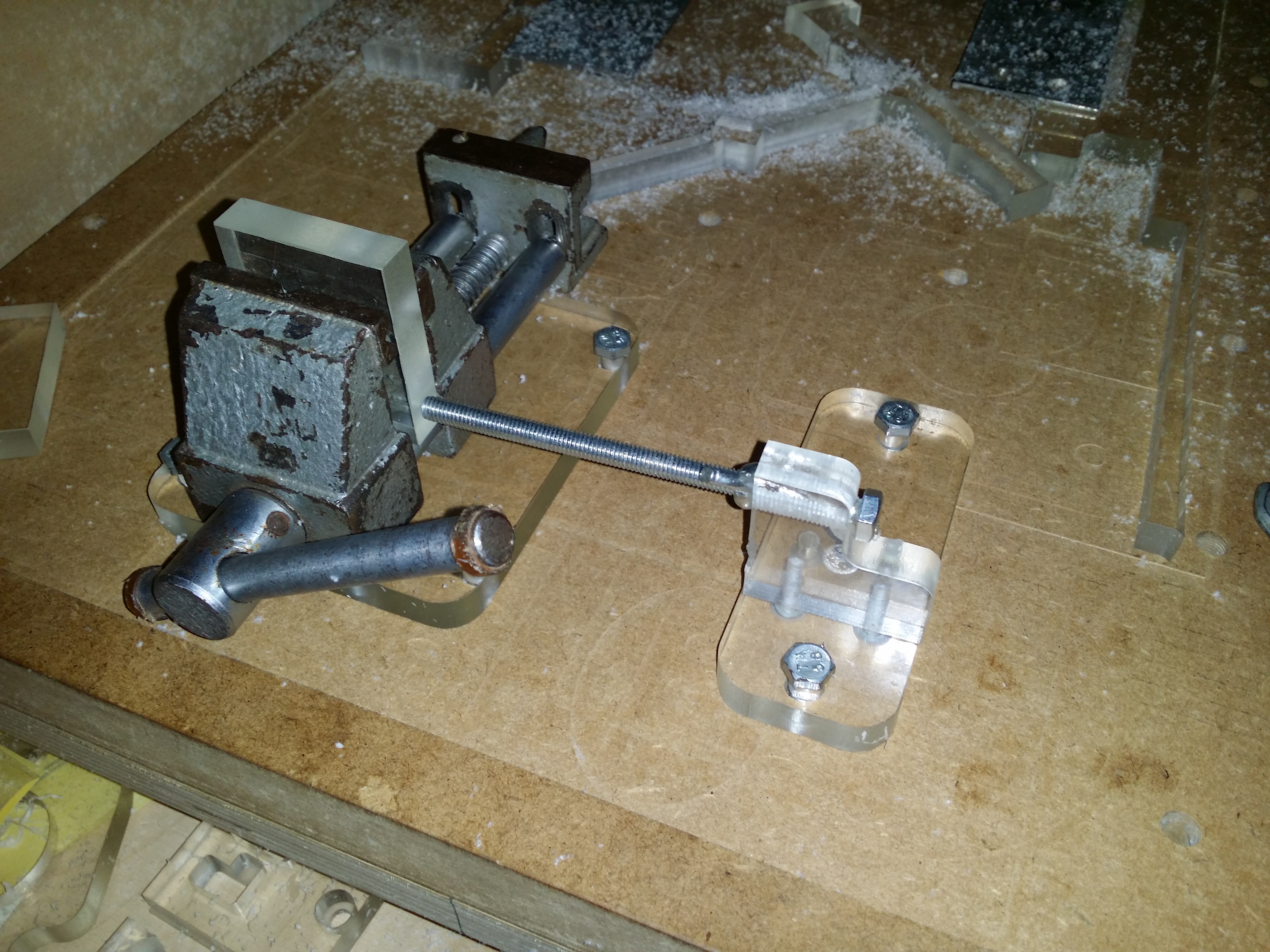

Re: Станок 600х400х150 мм

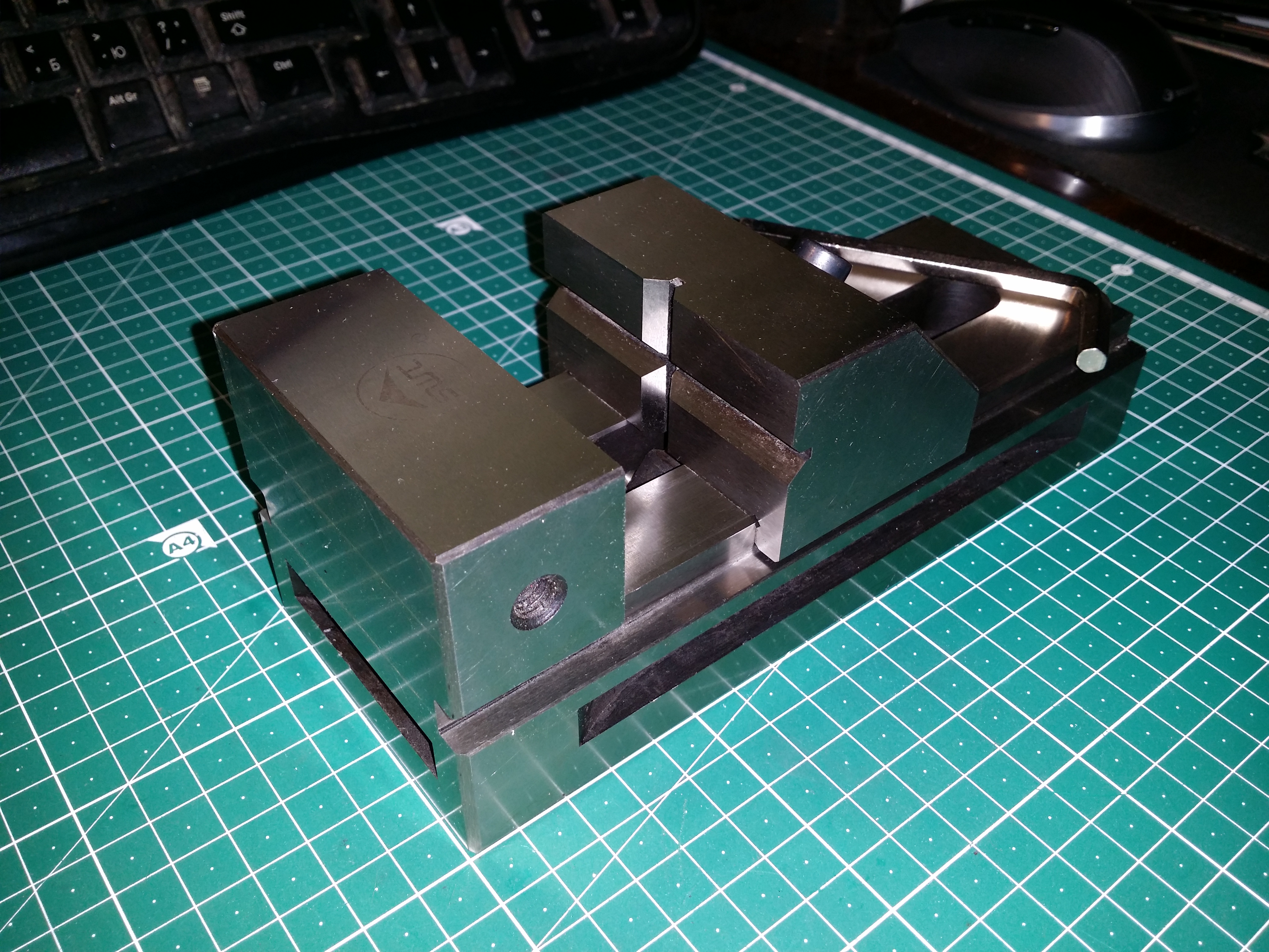

Подсмотрел у взрослых дядек какими упорами они пользуются
Фрезеровка в тисках4.png (8359 просмотров) <a class='original' href='./download/file.php?id=176072&sid=88b16acf337cb167c36a45a39a1581ad&mode=view' target=_blank>Загрузить оригинал (196.32 КБ)</a>

hmnijp
Сообщения: 1553
Репутация: 542
Откуда: Ульяновск
Сообщение hmnijp »
Я бы тиски просверлил и прицепил что нибудь минималистичное...
Тиски сверлить возможности нет

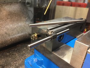

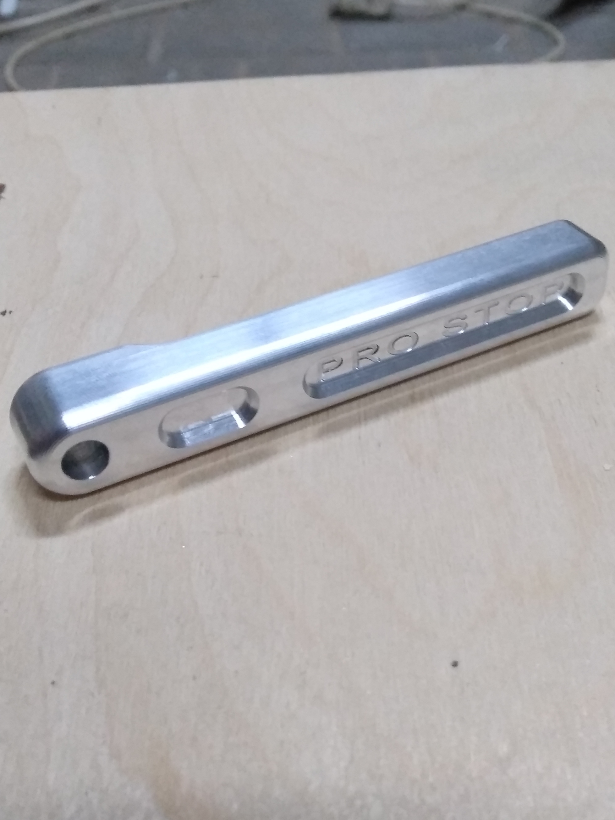

unnamed.jpg (8062 просмотра) <a class='original' href='./download/file.php?id=176157&sid=88b16acf337cb167c36a45a39a1581ad&mode=view' target=_blank>Загрузить оригинал (54.29 КБ)</a>
p1bfle5l87as8adp6sql1i9u3 (1).jpg (8062 просмотра) <a class='original' href='./download/file.php?id=176159&sid=88b16acf337cb167c36a45a39a1581ad&mode=view' target=_blank>Загрузить оригинал (836.9 КБ)</a>

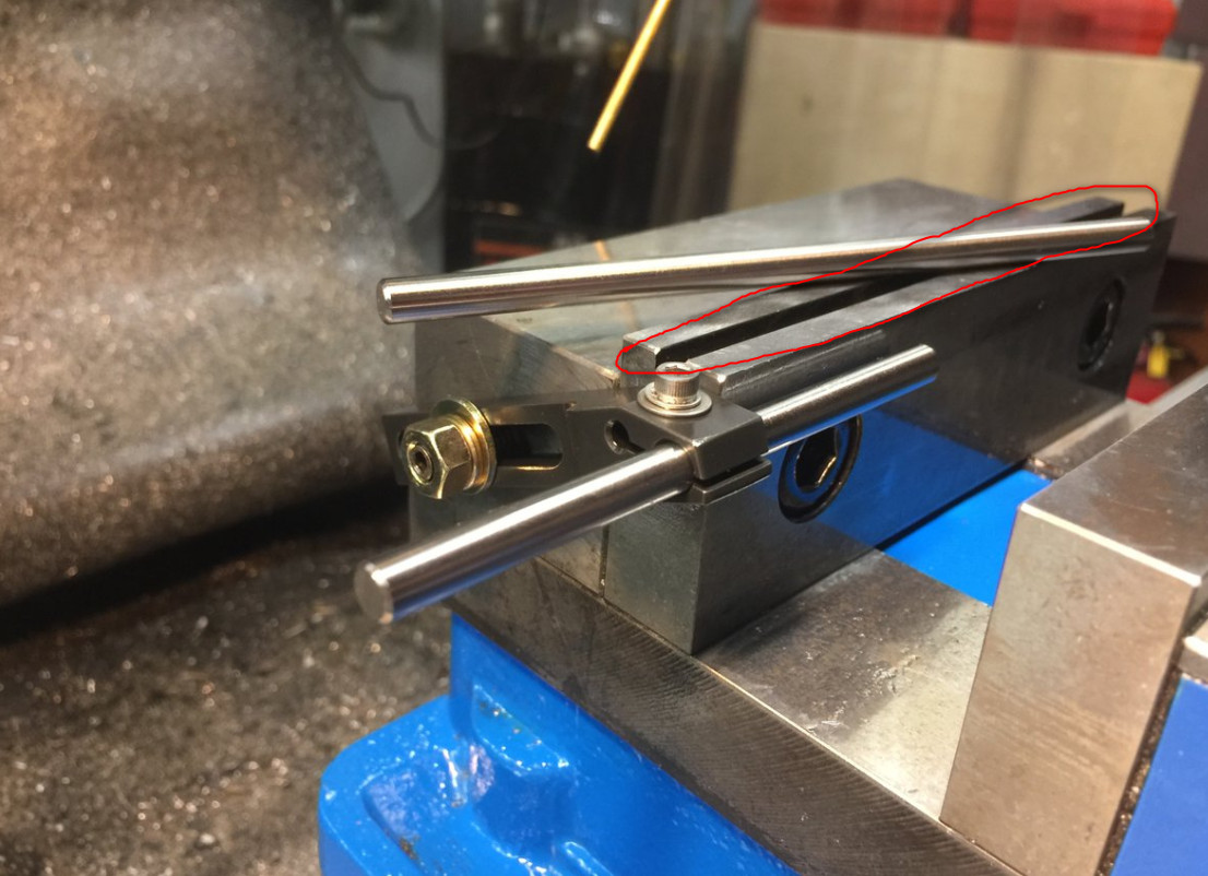

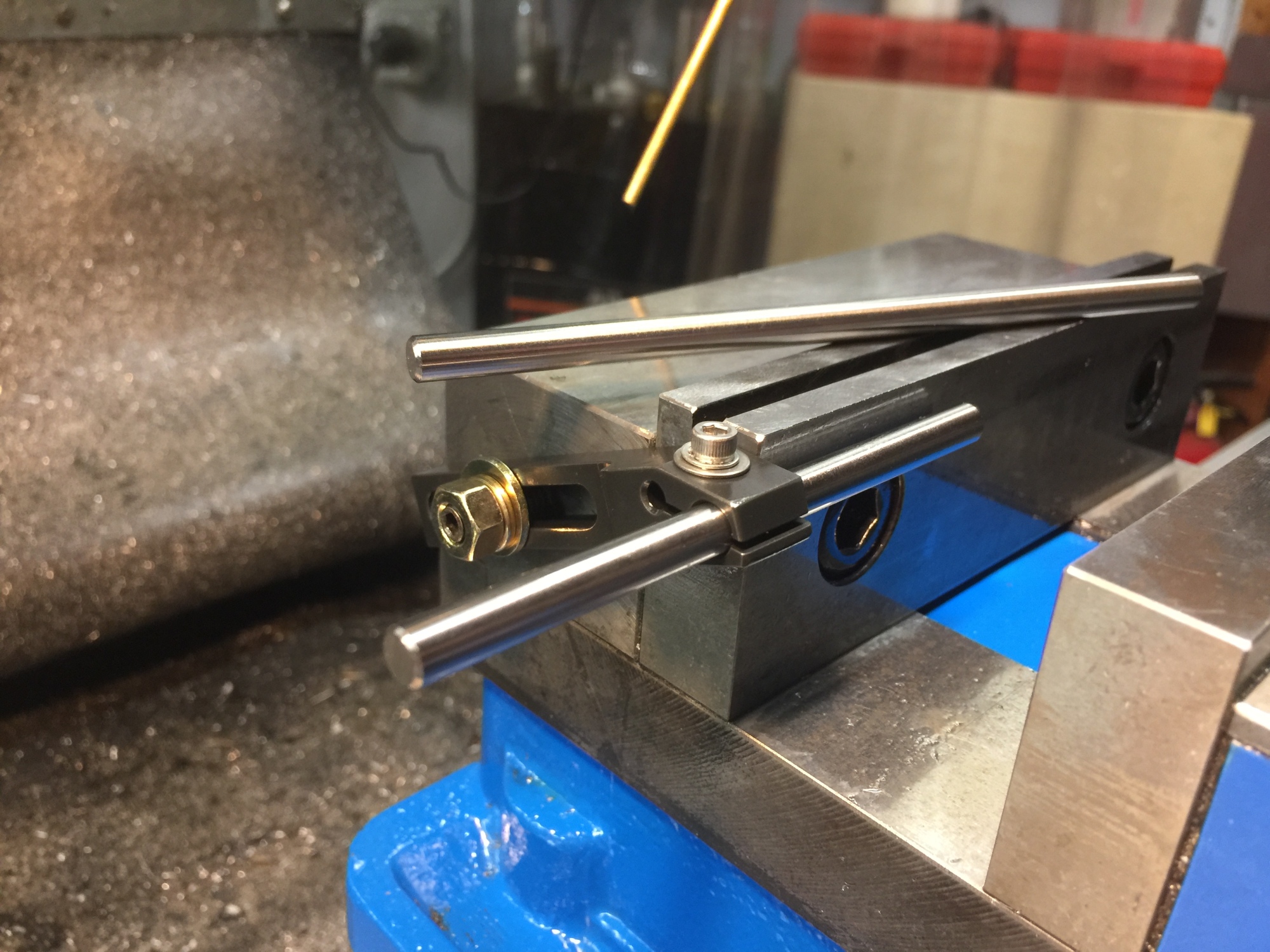

20191209_215934.jpg (8037 просмотров) <a class='original' href='./download/file.php?id=176161&sid=88b16acf337cb167c36a45a39a1581ad&mode=view' target=_blank>Загрузить оригинал (3.54 МБ)</a>
20200113_150837.jpg (8037 просмотров) <a class='original' href='./download/file.php?id=176160&sid=88b16acf337cb167c36a45a39a1581ad&mode=view' target=_blank>Загрузить оригинал (3.83 МБ)</a>
Я вот так делал.
Но на китайских тисках у меня были отверстия.
Правда они 3" - 73 модель.

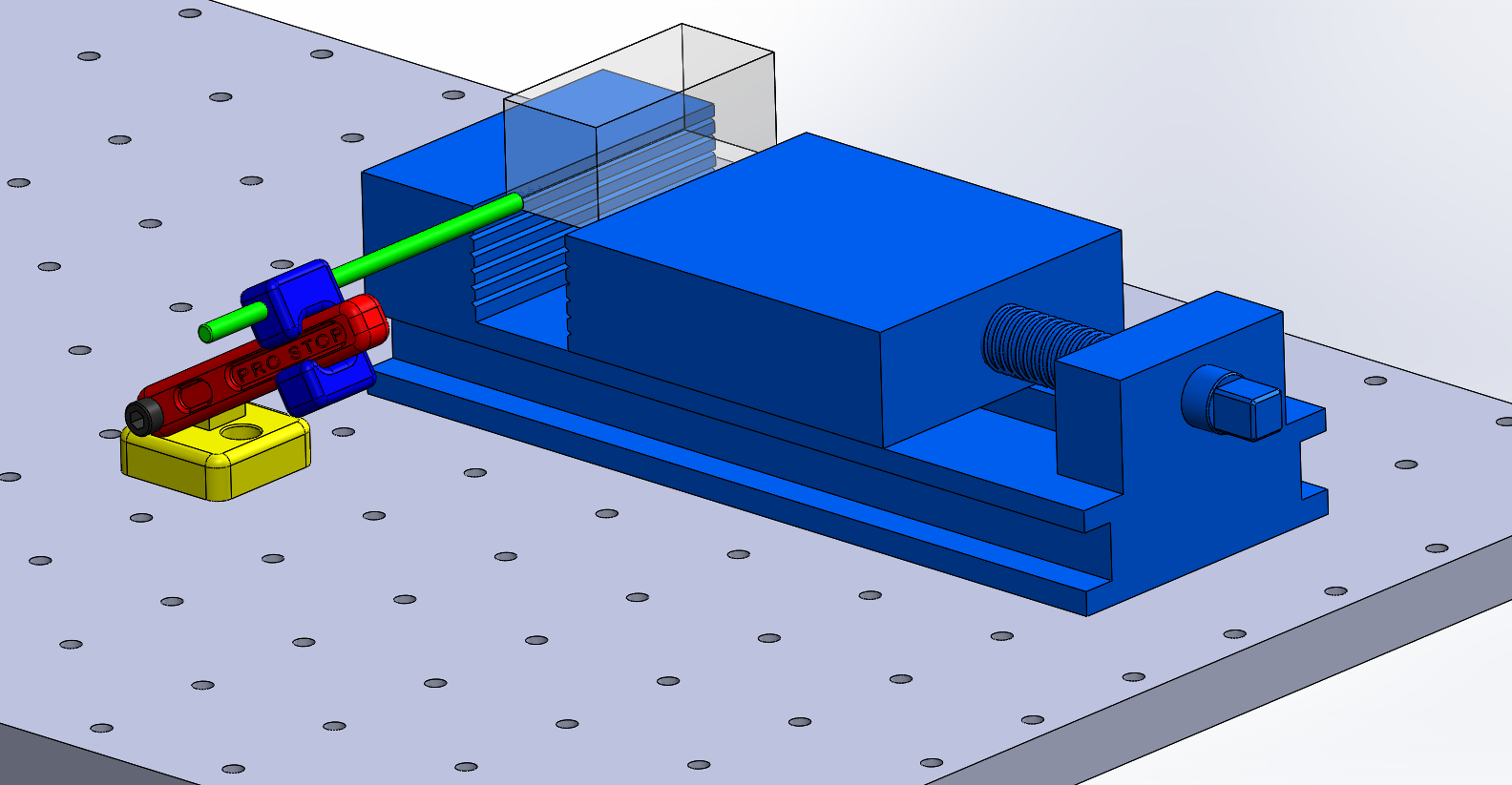

Упор на тисках хорош для мелочи, у меня же бывают и длинногабаритые детали, будь то ал. профиль. Поэтому местный упор не удобен, нужен "мобильный" который можно установить не зависимо от нахождения тисков и габаритов деталей

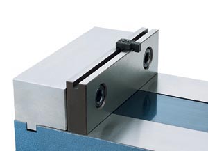

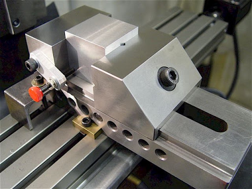

hmnijp, а что за паз в губке тисков?
2020-02-04_095224.jpg (7973 просмотра) <a class='original' href='./download/file.php?id=176177&sid=88b16acf337cb167c36a45a39a1581ad&mode=view' target=_blank>Загрузить оригинал (190.14 КБ)</a>
Это паз для упора. видел на просторах

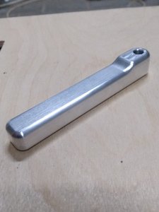

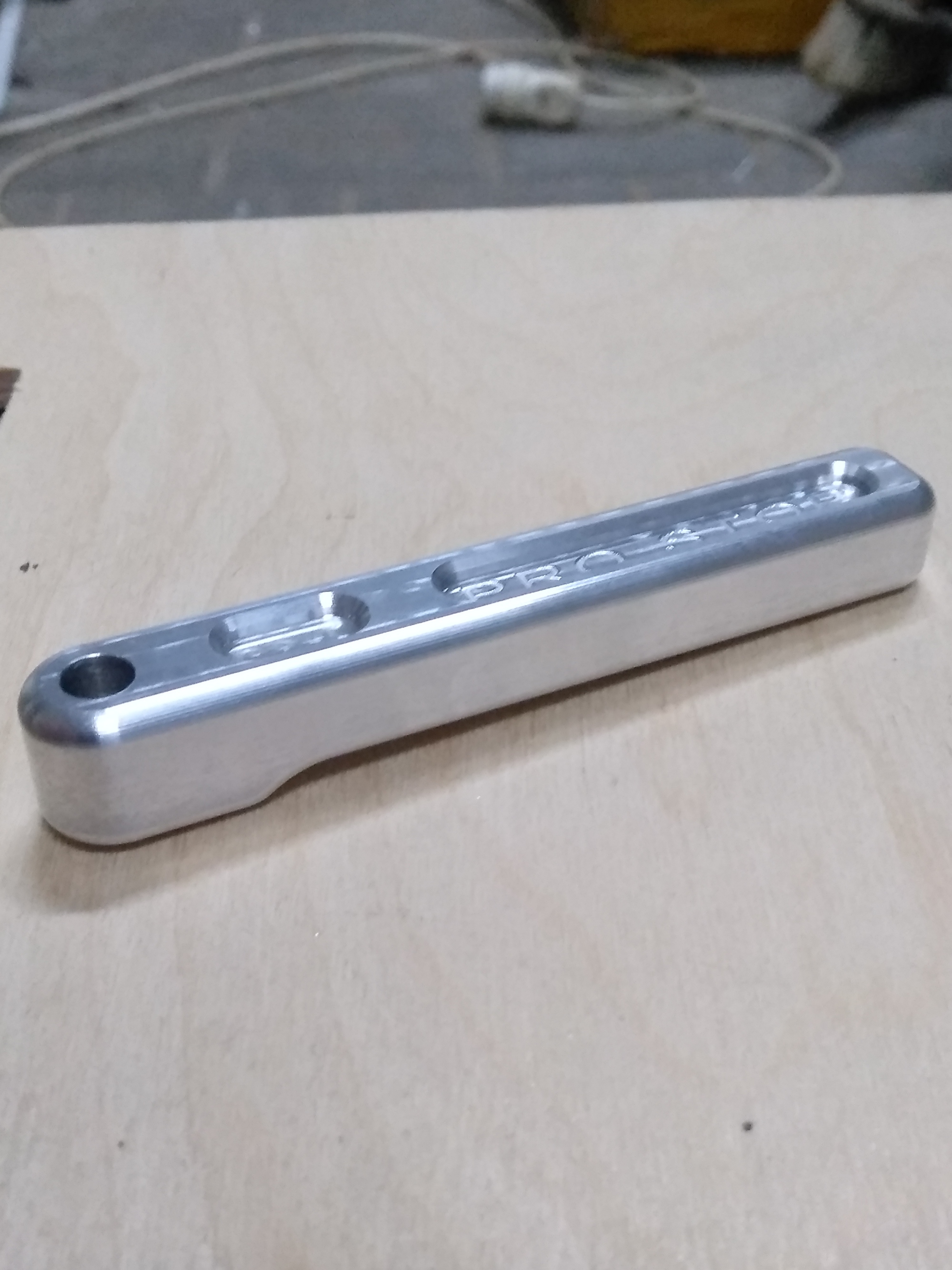

Начал фрезеровать детали упора для тисков
IMG_20200215_174912.jpg (7718 просмотров) <a class='original' href='./download/file.php?id=176746&sid=88b16acf337cb167c36a45a39a1581ad&mode=view' target=_blank>Загрузить оригинал (1.12 МБ)</a>
IMG_20200215_174940.jpg (7718 просмотров) <a class='original' href='./download/file.php?id=176747&sid=88b16acf337cb167c36a45a39a1581ad&mode=view' target=_blank>Загрузить оригинал (912.51 КБ)</a>
IMG_20200215_175011.jpg (7718 просмотров) <a class='original' href='./download/file.php?id=176748&sid=88b16acf337cb167c36a45a39a1581ad&mode=view' target=_blank>Загрузить оригинал (1.06 МБ)</a>
