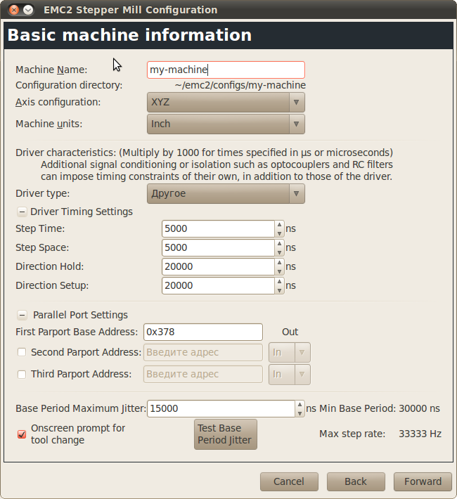

Возможно, я что-то пропустил. Второе сообщение в теме - набор скринов настройки Мач. Для LCNC такого не увидел (или не нашел?) и для меня внезапно встал вопрос о первом экране настройки -
Screenshot-EMC2 Stepper Mill Configuration-2.png (2394 просмотра) <a class='original' href='./download/file.php?id=197688&mode=view' target=_blank>Загрузить оригинал (95.07 КБ)</a>

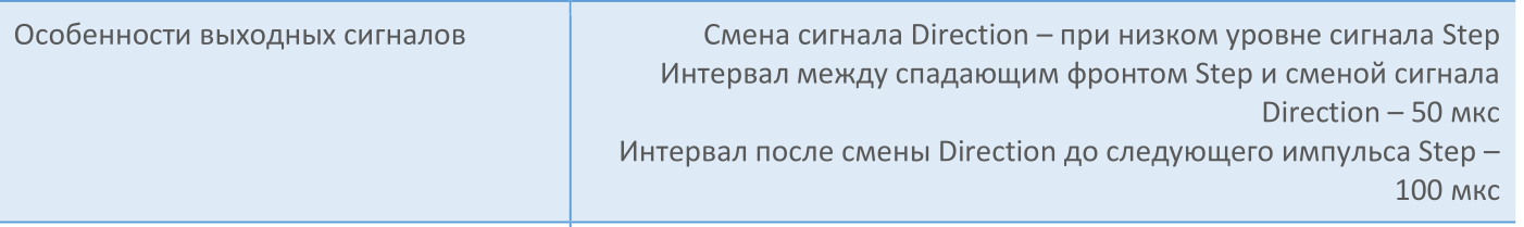

В документаци к контроллеру напрямую не вижу данных для заполнения Data Timing Settings, есть лишь несколько слов про выходные сигналы -
Снимок экрана от 2021-08-29 23-47-36.png (2394 просмотра) <a class='original' href='./download/file.php?id=197689&mode=view' target=_blank>Загрузить оригинал (52.83 КБ)</a>
. Но LCNC дает плате не выходные, а входные сигналы. Да и 50мкс это 50000нс.
Внесите пожалуйста ясность, какие именно данные следует вписать в эти поля настройки LCNC (и хорошо бы ответ в первое сообщение темы или хотябы ссылку на ответ).

Step time, step space, direction hold, direction setup это параметры, которые нужно искать в описании драйверов шаговых двигателей или сервоприводов, что там вы собираетесь использовать. Их нужно корректно задавать для того, чтобы генерация сигналов соответствовала требованиям драйверов. Иначе могут быть проблемы. Степ мастер по сути тут не причём, генерирует исходные сигналы комп через lpt порт, а степ мастер просто "лечит некоторые болячки lpt порта", как я понял на вышеперечисленных параметры step Master не влияет...

a321 писал(а): ↑ Возможно, я что-то пропустил. Второе сообщение в теме - набор скринов настройки Мач. Для LCNC такого не увидел (или не нашел?)
Нет таких скринов для LinuxCNC. У меня нет достаточного опыта использования, чтобы с уверенностью рекомендовать какие-то конкретные настройки.
a321 писал(а): ↑ В документаци к контроллеру напрямую не вижу данных для заполнения Data Timing Settings, есть лишь несколько слов про выходные сигналы
В документации, действительно, нет такой информации в том виде, как просит LinuxCNC. Фактически реакция СтепМастера на входные сигналы Step мгновенная, но ограничена настройкой входной частоты (2,2 МГц или 280 кГц). В случае с настройкой 2,2 МГц нужно задать интервалы не менее 250 нс (0,25 мкс). В случае с настройкой 280 кГц не менее 2000 нс (2 мкс).
Фактическое время реакции на изменение сигнала Dir менее 0,1 мкс, но его следует задать не меньше настройки для сигнала Step.
В целом могу рекомендовать установить все значения 5000 нс (5 мкс). Этого будет достаточно для корректной работы.
Можно оставить как на вашем скрине. 5 и 20 мкс.
