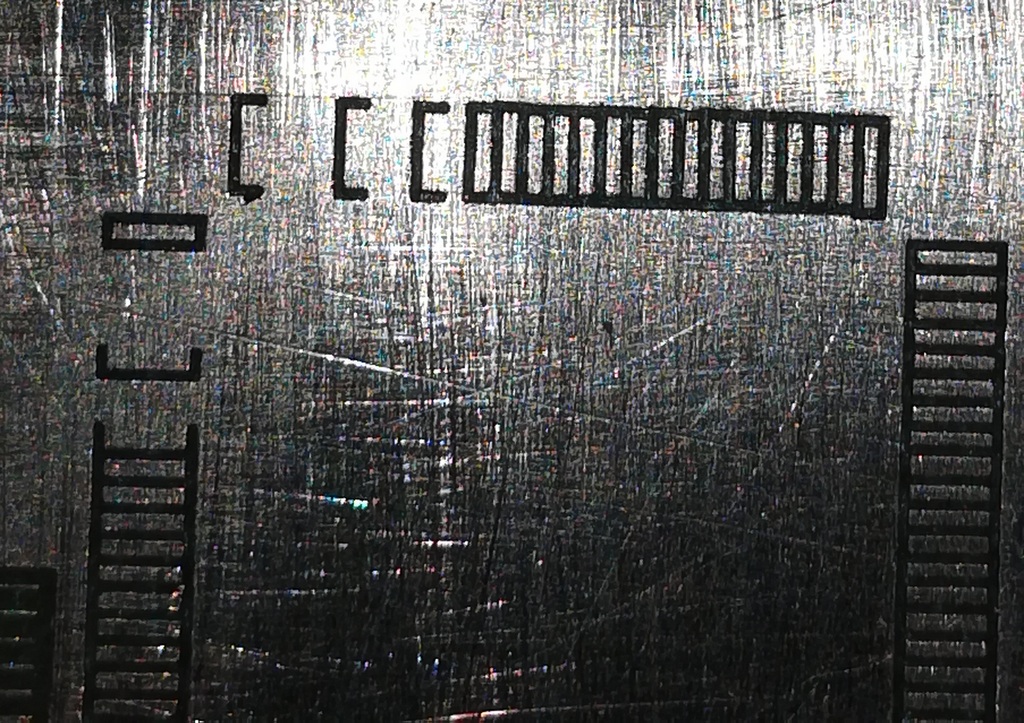

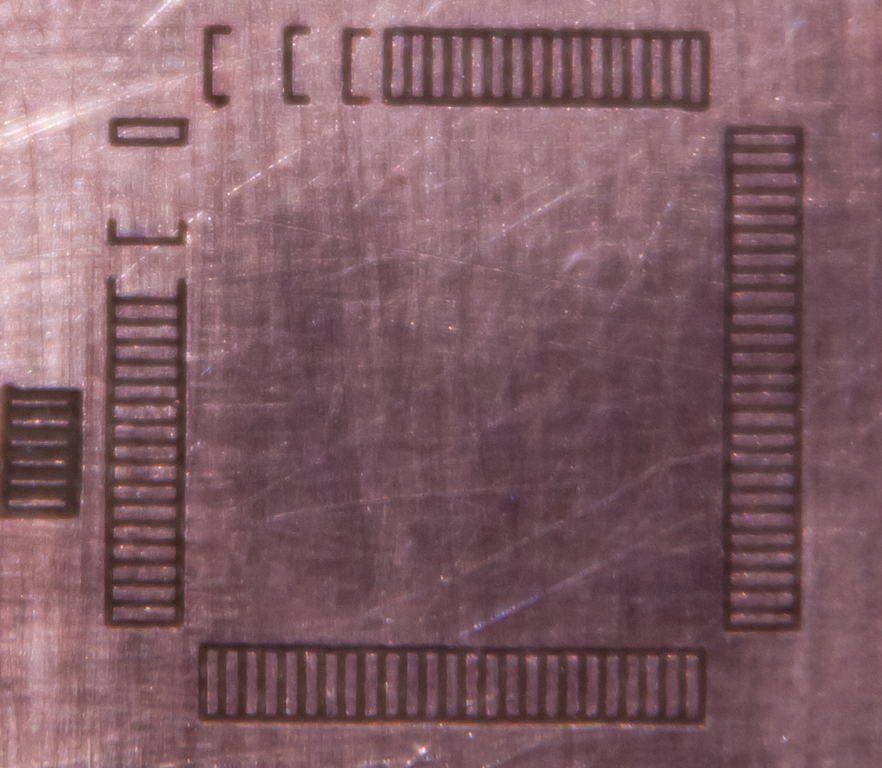

Вот ради чего покупался станок, до этого пользовался фоторезистом, слишком много операций. И видны места где был останов по неизвестной причине.

Как по мне - так абсолютно не нужная затея возвращаться к платам "сделанных резцом под линейку". 20 лет как ушло такое направление, ни какого дальнейшего развития, сплошные проблемы с smd, с пайкой станцией, с СВЧ, с нанесенной пастой через шаблон, с внешним видом. Как-то так :thinking:

Да действительно про smd я не подумал... нужен какой то компромисс, например выделять области которые буду обрабатываться нужным алгоритмом... А так все равно там 80% лишних резов делается. Или же задать размер к примеру 0,2мм при котором фреза проходит один раз по середине, как пастеризация в обработке картинки, двигаем бегунок и меняем это расстояние, в реальном времени смотрим, чтоб лишнее не съедалось. :shock:

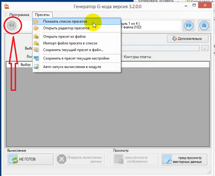

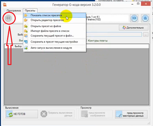

Сообщение Rom327 »
selenur писал(а):Через пару часов выложу новую версию программы, а пока сделал 2 видео:
Первое видео из цикла, объяснения работы с программой
https://www.youtube.com/watch?v=Y4uUyZdyiN0
Сергей! Большое спасибо за работу!
А можно сделать так, что при "ошибочном" выборе пресета вернуться назад не через выбор пресета в списке пресетов , а через кнопку "назад", сделав активной эту кнопку?
Вроде бы так удобнее... Видео с 3:35...

Rom327 писал(а):А можно сделать так, что при "ошибочном" выборе пресета вернуться назад не через выбор пресета в списке пресетов , а через кнопку "назад", сделав активной эту кнопку?
Привет, эта кнопка немного для другого предназначения:
2017-12-16_181810.jpg (3144 просмотра) <a class='original' href='./download/file.php?id=127024&sid=f3a23f785d7c2f95d6520411dced12fd&mode=view' target=_blank>Загрузить оригинал (144.21 КБ)</a>
Применяются для перехода по модулям, расположенным в одной линии.
Но скоро в меню я добавлю кнопку со списком последних используемых пресетов, как это сделано в других программах, и тогда в списке будут как пресеты из списка, так и внешние пресеты, которые можно будет открыть.
Как мне кажется так должно быть удобно. :-)

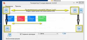

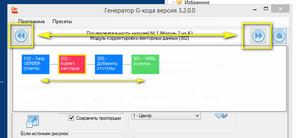

Сообщение Rom327 »
selenur писал(а):Привет, эта кнопка немного для другого предназначения:
По мне логичнее, чтобы эти кнопки появлялись там, где в них есть необходимость, в открывшимся окне, например:
Стрелки....jpg (3117 просмотров) <a class='original' href='./download/file.php?id=127032&sid=f3a23f785d7c2f95d6520411dced12fd&mode=view' target=_blank>Загрузить оригинал (71.1 КБ)</a>
https://vk.com/rom327
Для перехода между модулями, которые расположены в одной линии, эти кнопки и были придуманы, если нужно переключиться на 2-ю, 3-ю линию с модулями, тогда используется кнопка открытия " общей карты расположения модулей", переносить эти кнопки в окно с картой модулей, вроде смысла нет, т.к. и мышкой можно выбрать, всё дело в том что у многих пользователей в основном всего 1 линия, и им удобнее переключаться так.
Но я вполне могу рассмотреть и переделку интерфейса, если это нужно. ;-)

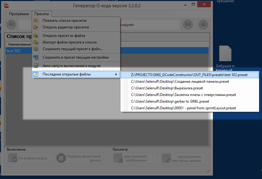

Обновил программу:
Версия 3.2.0.2
– В модуле 302 добавил возможность сохранять значения всех полей в пресет.
– В главном меню программы “Пресеты” добавил отображение истории последних использованных пресетов
2017-12-22_012753.jpg (2893 просмотра) <a class='original' href='./download/file.php?id=127436&sid=f3a23f785d7c2f95d6520411dced12fd&mode=view' target=_blank>Загрузить оригинал (247.13 КБ)</a>
