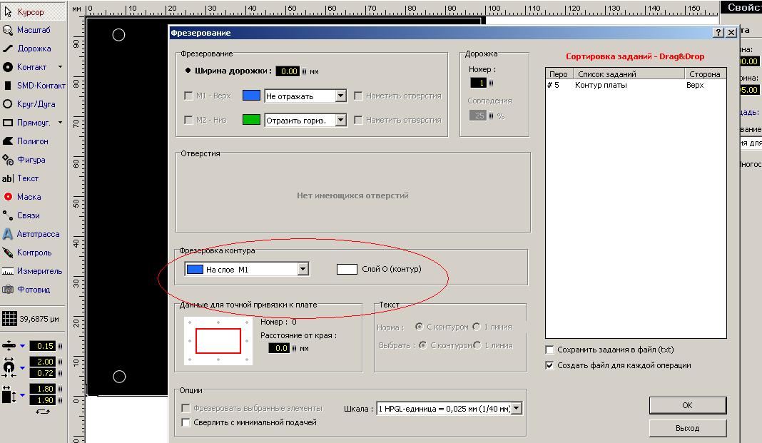

y-u-r писал(а):Лайка обводит кадую линию и буквы то же....
В результате текст и рисунки смазываются...
Дано , размер
размер 1.JPG (3393 просмотра) <a class='original' href='./download/file.php?id=126327&sid=f9e066d48e50c76741a362009273ec81&mode=view' target=_blank>Загрузить оригинал (25.57 КБ)</a>
немного колдуем
Равно
размер.JPG (3393 просмотра) <a class='original' href='./download/file.php?id=126328&sid=f9e066d48e50c76741a362009273ec81&mode=view' target=_blank>Загрузить оригинал (81.8 КБ)</a>
Вам так надо? или с буквами? только надписи что-то нет, но можно и посмотреть как сделать.
ПОСМОТРЕЛ
2.JPG (3384 просмотра) <a class='original' href='./download/file.php?id=126329&sid=f9e066d48e50c76741a362009273ec81&mode=view' target=_blank>Загрузить оригинал (89.83 КБ)</a>
учиться чему то новому всегда сложно , особенно когда в этом не понимаешь.

Как сделать, можно так, или
selenur писал(а):Если время ждёт, то через пару дней будет пресет, для создания лицевых панелей, из спринта
Подождать Сергея .
в спринте переводите ВСЁ на КОНТУРНЫЙ СЛОЙ и сохраняете в plt только фрезеровка контура
3.JPG (3380 просмотров) <a class='original' href='./download/file.php?id=126330&sid=f9e066d48e50c76741a362009273ec81&mode=view' target=_blank>Загрузить оригинал (96.57 КБ)</a>
а вот с буквами чуть посложнее , надо чтобы в спринте буквы написаны не через текст а через проводник

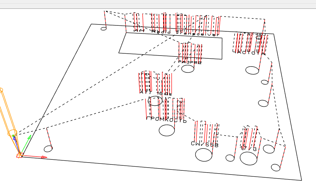

selenur писал(а):Но можем сделать так: пришли заведомо рабочий у тебя G-код, и я посмотрю как сделать профиль, именно для твоего станка.
Т.к. данные профили я тестировал только на GRBL контроллере.
Сделал рабочий профиль и корректно работающий файл gcode (прикрепил их).
Теперь, интересует, можно ли средствами программы как бы ограничить зону (например 200х200мм) т.е если (мы выбрали например изображение) крайная правая координата со значением 300, программа уведомляла бы о необходимости уменьшить до необходимых пропорций и предлагала бы автопропорции (scale до ограниченной зоны) или ручное задание размера.
И второе, не разобрался как можно сделать "заливку" т.е сейчас программа генерирует контур изображения, а можно ли задать чтоб она еще и генерировала "заливку" с заданием необходимой толщины (отступа).

Plato писал(а):Теперь, интересует, можно ли средствами программы как бы ограничить зону (например 200х200мм) т.е если (мы выбрали например изображение) крайная правая координата со значением 300, программа уведомляла бы
Возьму на заметку, что-бы в будущем добавить ;-)
Plato писал(а):не разобрался как можно сделать "заливку" т.е сейчас программа генерирует контур изображения, а можно ли задать чтоб она еще и генерировала "заливку" с заданием необходимой толщины (отступа)
Это уже реализовано вот так:

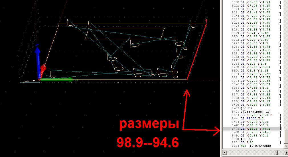

Будет ли модуль с возможностью рисовать 3D модель в выбранных проекциях. Например сверху или сбоку или в режиме 3D. Было бы очень удачно, фрезеровать созданные объекты или таким образом создавать панели с 3D глубиной выреза.
Но сейчас стоит цель рисовать, чтоб можно было видеть получаемую деталь на листе перед обработкой чтоб учесть все недочеты перед запуском фрезеровки.
Plato писал(а):Будет ли модуль с возможностью рисовать 3D модель в выбранных проекциях. Например сверху или сбоку или в режиме 3D. Было бы очень удачно, фрезеровать созданные объекты или таким образом создавать панели с 3D глубиной выреза.
Пока в планах нет.
Т.к. концепция разработки данного софта такая: если в моих хобби задачах иногда требуется какая либо операция, я её по возможности реализую в данном софте, если требуется функционал который мне не нужет, но он простой, то так-же могу просто так сделать по возможности, иначе лишь при финансировании разработки. ;-)

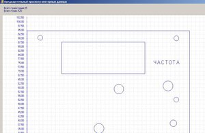

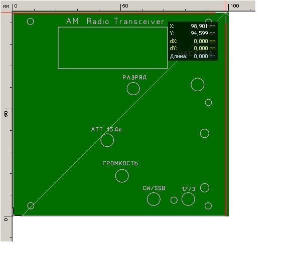

Вот пример результата получения данных из спринта:
2017-12-12_232914.jpg (3153 просмотра) <a class='original' href='./download/file.php?id=126768&sid=f9e066d48e50c76741a362009273ec81&mode=view' target=_blank>Загрузить оригинал (227.85 КБ)</a>
и сам файл с G-кодом:
sample.zip
(12.64 КБ) 261 скачивание
Пока пример только для гравировки, но можно будет в программе, часть контуров отделить для фрезеровки. Которые для окошек, регуляторов.
Саму программу пока не выкладываю, т.к. ещё не доделал...
В процессе тестов, понял, что для изготовления лицевых панелей, спринт вообще идеально подходит, удобнее программы на текущий момент, даже не знаю :-) (хотя она и не для этого предназначалась :hehehe: )
