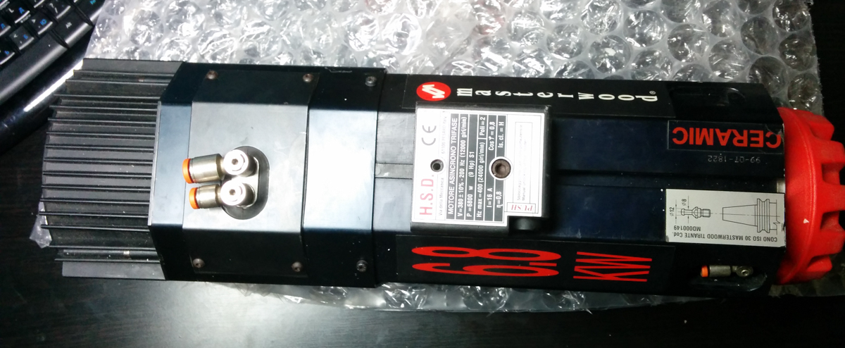

Вот и мне приехал "used motor for RC boat" :lol1: На круг вышло около 90т.р.
IMG_20141204_124334.jpg (3049 просмотров) <a class='original' href='./download/file.php?id=37612&sid=711f502272ce6253460ae1f9a30e41da&mode=view' target=_blank>Загрузить оригинал (385.01 КБ)</a>
от это я понимаю! от это правильный "RC Boat" !!! :hehehe:
skyAlex писал(а):"used motor for RC boat"
сцылка есть где брал ?

Какого он года выпуска?
skyAlex
Сообщения: 467
Репутация: 87
Сообщение skyAlex »
nik1 писал(а):Какого он года выпуска?
99го, старичек :hottabych:

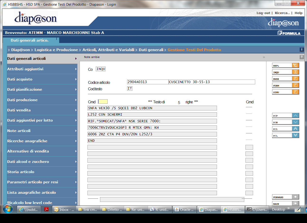

У HSD наудивление быстрая и качественная техподдержка, по серийнику и год скажут, и номера подшипников, и мануал старый скинут. :thumbup:
skyAlex писал(а):и номера подшипников,
номера знаешь?

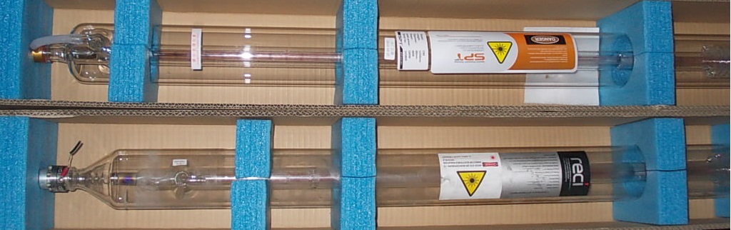

Купили трубку лазерную СО2 на 80 ватт. Одну купили, другу подсевшую задарили

aftaev писал(а):Купили трубку лазерную СО2 на 80 ватт. Одну купили, другу подсевшую задарили
Теперь ты настоящий Джедай.

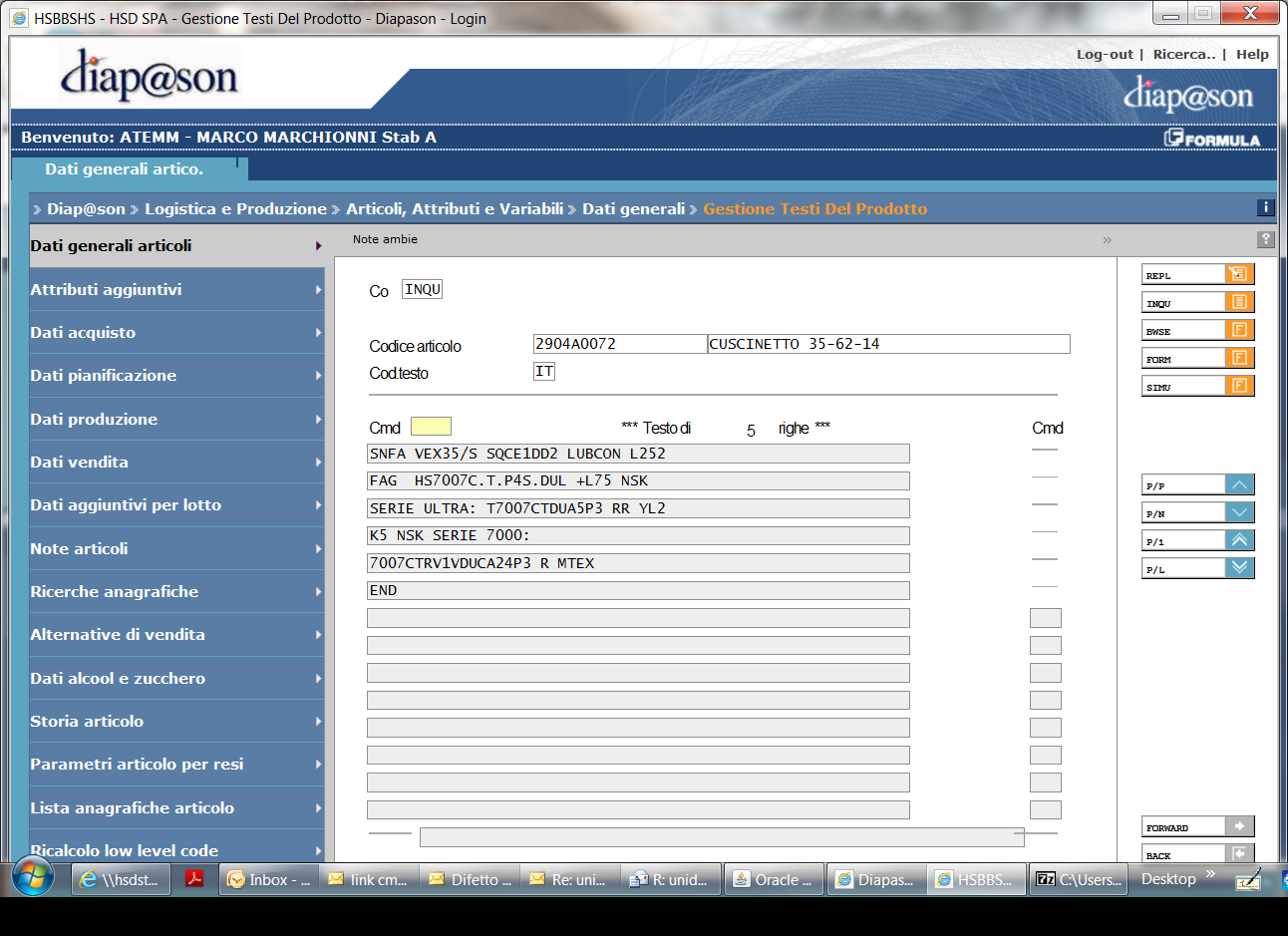

aftaev писал(а):номера знаешь?
Знаю :D Расшифруешь чего написали, а то мало ли я чего не понял? :hehehe:
image001.png (2874 просмотра) <a class='original' href='./download/file.php?id=37708&sid=711f502272ce6253460ae1f9a30e41da&mode=view' target=_blank>Загрузить оригинал (251.64 КБ)</a>
image002.png (2874 просмотра) <a class='original' href='./download/file.php?id=37709&sid=711f502272ce6253460ae1f9a30e41da&mode=view' target=_blank>Загрузить оригинал (251.17 КБ)</a>
Так написаны же какие могут стоять подшипники и SNFA и NSK и FAG...
Вот одни из http://www.ebay.com/itm/FAG-HSS7007-C-T ... 35d1edc6ad
хорошо что не такие http://www.ebay.com/itm/NSK-70BNC10TYDB ... 4d27a1f485 :)

aftaev писал(а):Так написаны же какие могут стоять подшипники и SNFA и NSK и FAG...
Сенкс, вроде потом разобрался. Сначала испугался количества букв)
А по количеству? Сдвоенный радиально упорный сверху, и такойже побольше снизу, и все. Правильно?

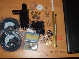

Пришла долгожданная посылка на два проектика.
Попробуем пойти по стопам великих изобретателей супругов Лазаренко ;)
самое прикольное что показано стрелкой - медная трубочка диаметром 0,15мм (почти как человеческий волос) :)

А трубочка, это электрод?
sergey27rus писал(а):А трубочка, это электрод?
Да. Часть железок под супердрель.
