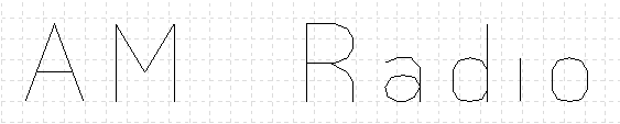

Файл Лайки может быть любой вплоть до простого квадрата 10х10 см.
Тем не менее вот мой вариант с буквами.
А пока пойду вычислять коэффициент вручную.....
Выяснилось....
Что за нестыковка в программе не знаю. Программа почему то пиксели-разрешение из Лайки , кажется превращает в (мм) !

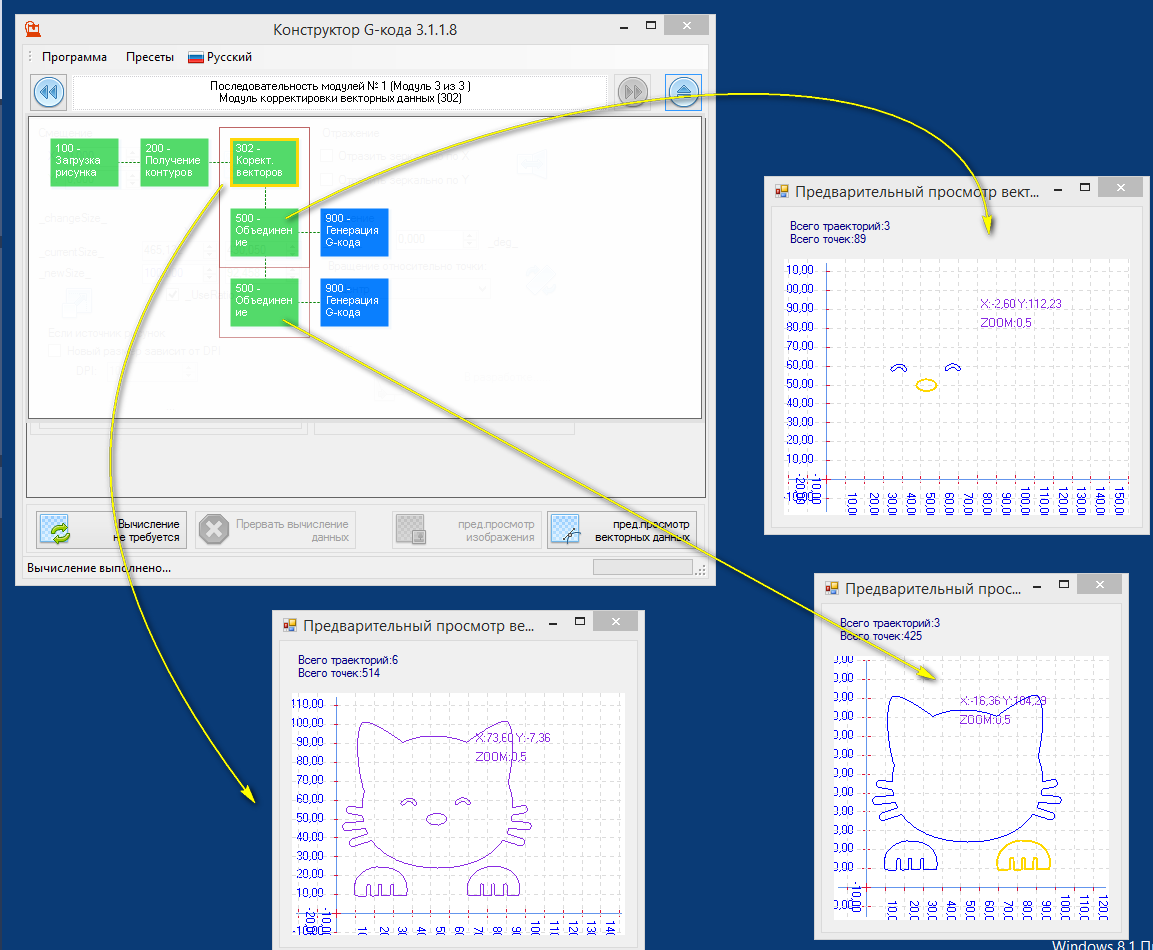

y-u-r писал(а):Программа почему то пиксели-разрешение из Лайки , кажется превращает в (мм) !
И получается коэффициент на увеличение около 200 !
Преобразование рисунка в вектор именно так и работает, а уже дальше, векторные данные масштабируются...
y-u-r писал(а):Не плохо бы добавить в этот пресет с Layout6 , старую задумку - остановка ,
замена гравера на фрезу и вырезка контура за несколько проходов.
В новой версии это уже возможно :-)
Делается так:
2017-12-07_150758.png (3265 просмотров) <a class='original' href='./download/file.php?id=126255&mode=view' target=_blank>Загрузить оригинал (111.44 КБ)</a>
Выбираем рисунок, из него получаем контуры, потом масштабируем до нужных размеров, а потом создаем 2 строки действий, используя модуль №500 (в котором из всего списка траекторий выбираем только нужные), и потом формируем 2 разных файла с G-кодом, первый файл с профилем "Гравировка", а второй файл с профилем "фрезеровка" :-)

Лайка обводит кадую линию и буквы то же....
В результате текст и рисунки смазываются...
