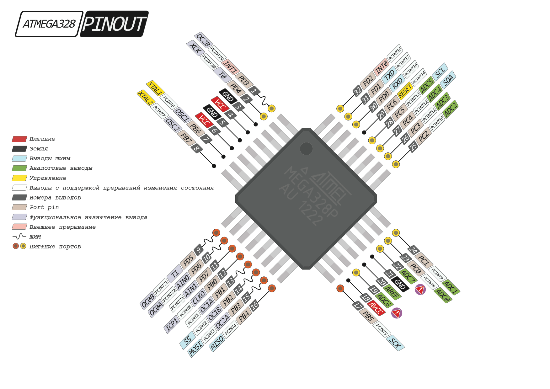

продолжаю все мучиться с МК на станке. имею два программатора юсбасп и miniprotl866 . но нет панели переходиника под них. подскажите пожалуйста куда подпаяться к МК чтоб можно было залить прошивку

atmega382pinout.gif (2166 просмотров) <a class='original' href='./download/file.php?id=133095&mode=view' target=_blank>Загрузить оригинал (171.8 КБ)</a>
Все пины SPI выходят на колодку. Мультик в руки и вызвонить их.
MISO - если не изменяет память, в режиме прозвонки не звониться он соединен через резистор с ногой Zen.
Подключайте USBasp и через Arduino IDE заливайте загрузчик. Дальше можно будет шить через USB.
