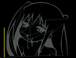

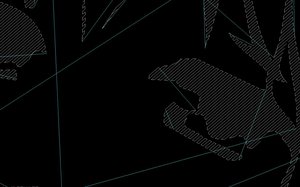

Добрый день!
Не додумался куда написать так что сюда.
Есть ли возможность каким либо образом с генерировать рисунок в таком виде как приложил. Я только начал заниматься всем этим и еще просто нечего толком не знаю.
Буду благодарен за любую помощь.
Как только не пытался, то что необходимо не получалось.
Надеюсь что земляк сможет помочь дураку разобраться ))

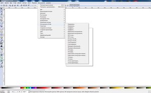

Доброе время суток.
Поставил Inkscape, скачал плаг-ин, все из архива скинул в экстеншнс, но в меню идет задвоение строк. Что с этим делать?

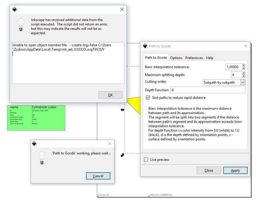

Здраствуйте.

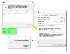

Помогите побороть эту ошибку. Не делает Gcode
Win10 x32
Inkscape-0.91-1
Gcodetools 1.7
Error.JPG (10735 просмотров) <a class='original' href='./download/file.php?id=102148&sid=55e07cc3cc42ed84cacbe723d37ff20c&mode=view' target=_blank>Загрузить оригинал (85.18 КБ)</a>
