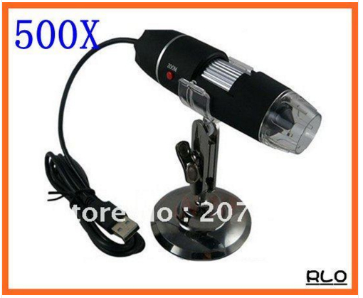

Добавлено: 21 янв 2016, 13:25
Несколько лет пользуюсь таким:
2016-01-21_152127.jpg (5438 просмотров) <a class='original' href='./download/file.php?id=69453&mode=view' target=_blank>Загрузить оригинал (111.85 КБ)</a>
Увеличение от 50 до 500, имеет разрешение 640х480, что для видео, так и фото...
Добавлено: 21 янв 2016, 14:23
AndyBig
У меня микроскоп используется для монтажа и инспекции плат, так что мне такой малыш совершено не подходит, особенно с таким большим минимальным увеличением :) Ну и бинокуляр - это бинокуляр, стереоскопичность.
А если нужно время от времени что-то рассмотреть - тогда да, можно и таким. Тем более, что сейчас много подобных с более высоким разрешением.
Добавлено: 21 янв 2016, 14:28
selenur писал(а):Несколько лет пользуюсь таким:
Есть похожий. Подставка (язык не поворачивается назвать ее штативом) крайне сопливая и неудобная.
Сфотографировать им что-то можно, при монтаже пользоваться - практически никак из-за задержки видео на несколько десятых секунды.
Добавлено: 21 янв 2016, 14:57
AndyBig
Для монтажа в таких малышах и фокусное расстояние слишком мало...
Добавлено: 21 янв 2016, 15:10
Сергей Саныч писал(а):Есть похожий. Подставка (язык не поворачивается назвать ее штативом) крайне сопливая и неудобная.
Подставка без утяжелителя вообще бесполезна...
AndyBig писал(а):Для монтажа в таких малышах и фокусное расстояние слишком мало...
Согласен, но на YaXun денег нет, а сейчас тем более :-( приходится извращаться......
