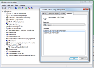

Re: Arduino EMC2 LinuxCNC - советы начинающим
nkp, воткни Ардуинку в Винду и покажи что у тебя здесь
123.png (4077 просмотров) <a class='original' href='./download/file.php?id=23344&sid=aa3e9df89671bf587fd4b2f0e6923690&mode=view' target=_blank>Загрузить оригинал (63.73 КБ)</a>

Сообщение nkp »
aftaev писал(а):nkp, воткни Ардуинку в Винду и покажи что у тебя здесь
в лом только ради этого винду ставить... :freak:

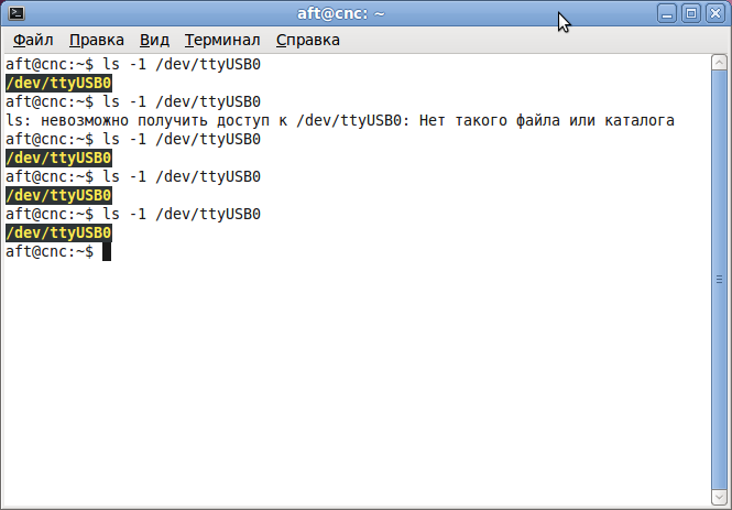

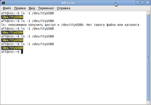

UAVpilot писал(а):ls -l /dev/ttyUSB0
это нужно делать с подключенной Ардуиной к переходнику СОМ-USB или можно без?
Можно без.
И заодно что говорит команда?
123.png (4068 просмотров) <a class='original' href='./download/file.php?id=23345&sid=aa3e9df89671bf587fd4b2f0e6923690&mode=view' target=_blank>Загрузить оригинал (40.39 КБ)</a>

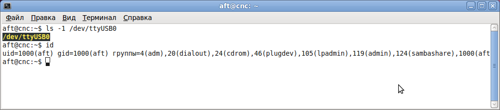

UAVpilot писал(а):id
123.png (4068 просмотров) <a class='original' href='./download/file.php?id=23346&sid=aa3e9df89671bf587fd4b2f0e6923690&mode=view' target=_blank>Загрузить оригинал (23.58 КБ)</a>
Блин! Научись уже командны из форума в консоль копипастить!
Ну или шрифт в браузере поставь такой, в котором буква l и цифра 1 по разному выглядят.
:hehehe:
