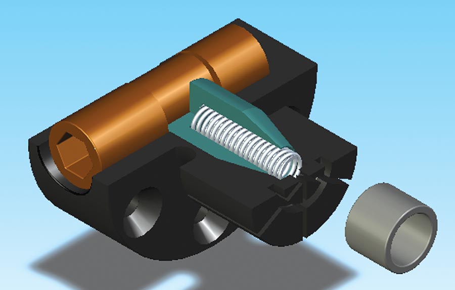

Нашёл интересную штуку - цанговые зажимы. Фрезеруются под конкретную деталь и далее, соответственно, деталь зажимается в цанге сжатием/разжатием. Очень интересует: как преобразуется затяжка винта сбоку в осевое усилие? Если кому попадались такие штуки и он знает - буду благодарен за информацию :) .

Re: Способы крепления детали.
Червяк поди какой-нибудь стоит.

SVP, да, я ж не спрашивал, как она в сравнении с тисками. Вопрос совершенно конкретный: чо там внутри, что крутишь винтик сбоку, а сжимается цанга :) .

miteebite продает их.
Dimka_almighty писал(а):й: чо там внутри, что крутишь винтик сбоку, а сжимается цанга
Да, винтик с юбкой вроде, у них на сайте должны быть чертежи. Если пользуешься фьюжкой, то там есть они уже.

MGG, нашёл. Кулачковый механизм. Я думал, там обычный винтик.

У МБ попроще конструкция. И честно говоря не вижу смысла ее усложнять.
Хотя конструкция выше, имеет смысл, если доступа нет для шестигранника сверху

Dimka_almighty писал(а):Очень интересует: как преобразуется затяжка винта сбоку в осевое усилие?
наверное по типу токарного патрона
