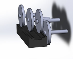

Подскажите, реально ли на плоскошлифовальном станке высоким камнем шлифонуть за одну установку вот такую деталь?
шлифовка.jpg (4314 просмотров) <a class='original' href='./download/file.php?id=63336&sid=3eb3451a6b29e928752d428f254eae70&mode=view' target=_blank>Загрузить оригинал (338.93 КБ)</a>

Дрюня писал(а):Подскажите, реально ли на плоскошлифовальном станке высоким камнем шлифонуть за одну установку вот такую деталь?
Что именно шлифовать надо? Плоскости под рельсы? Горизонтальные, или горизонтальные и вертикальные?

NKS писал(а): Что именно шлифовать надо? Плоскости под рельсы? Горизонтальные, или горизонтальные и вертикальные?
Плоскости и упоры под рельсы, плоскость под опоры ШВП и торец детали. На картинке поверхности под шлифовку более светлые.

Дрюня писал(а):Плоскости и упоры под рельсы, плоскость под опоры ШВП и торец детали. На картинке поверхности под шлифовку более светлые.
Сейчас у шлифовщика с соседней конторы спросил, показал картинку. Он ответил что не стал бы делать за одну установку, включая высокие вертикальные плоскости (плоскости упоров, говорит можно, но в местах сопряжения вертикальных и горизонтальных плоскостей надо сделать разрядку под выход камня).
Re: Мой второй станочек. Портальник
хм... я вот сижу и думаю - три взаимно перпендикулярные плоскости... с одной установки - это прикол такой ?? КАК это физически возможно ??? применительно скажем к отечественному оборудованию :)))

Hanter писал(а):хм... я вот сижу и думаю - три взаимно перпендикулярные плоскости... с одной установки - это прикол такой ?? КАК это физически возможно ??? применительно скажем к отечественному оборудованию :)))
Дрюня имел в виду "можно ли боковой гранью камня вертикаль в 120мм обработать". А торец это типа длинная сторона параллельная направляющим. :)

Для наглядности как я себе это представляю
шлифовка2.jpg (4268 просмотров) <a class='original' href='./download/file.php?id=63338&sid=3eb3451a6b29e928752d428f254eae70&mode=view' target=_blank>Загрузить оригинал (256.52 КБ)</a>
А шлифуют так или нет не знаю, поэтому и спрашиваю.
аааа.... ну звиняйте :) я думал торец тоже шлифануть нада :lol: по означенной схеме - можно. но боковые поверхности нада обрабатывать чашкой. а чашку такого размера нада еще поискать... проще на синусную плиту кинуть.. а вот упоры под рельсы - вполне реально..
На больших кругах оправка обычно тоже толстая. Что мешает шлифануть с переустановкой? И зачем вобще шлифовать? Фрезеровкой можно получить неплохую точность.
