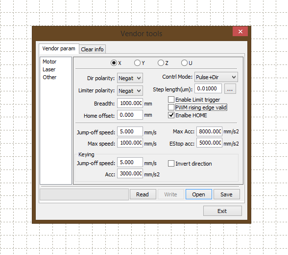

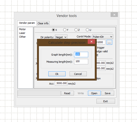

Что-то не могу нарыть в RDCAMе куда вписывать эти значения. Будет ли работать LaserCad с моим контроллером?
Dimager
Сообщения: 269
Зарегистрирован: 23 ноя 2014, 02:05
Репутация: 66
Re: Проект 100W СО2 Лазерный раскройщик/гравер 1500x1200
Сообщение Dimager »
Наконец нашел) если кому поможет, то находится в File => Vendor settings => Пароль "rd8888"
Что куда тут ввести?

dima7411
Сообщения: 1036
Репутация: 337
Откуда: Копейск
Сообщение dima7411 »
Верхнее окно - сколько должно быть перемещение, нижнее - на сколько по факту переместилось. Он тебе посчитает и поставит Step length. По разным осям - может быть разное значение. А потом с микрошагом проще, Step length меняешь кратно изменению микрошага.

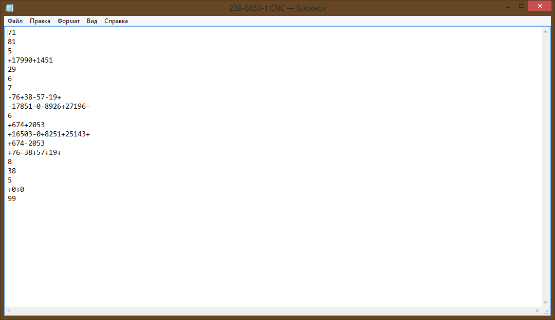

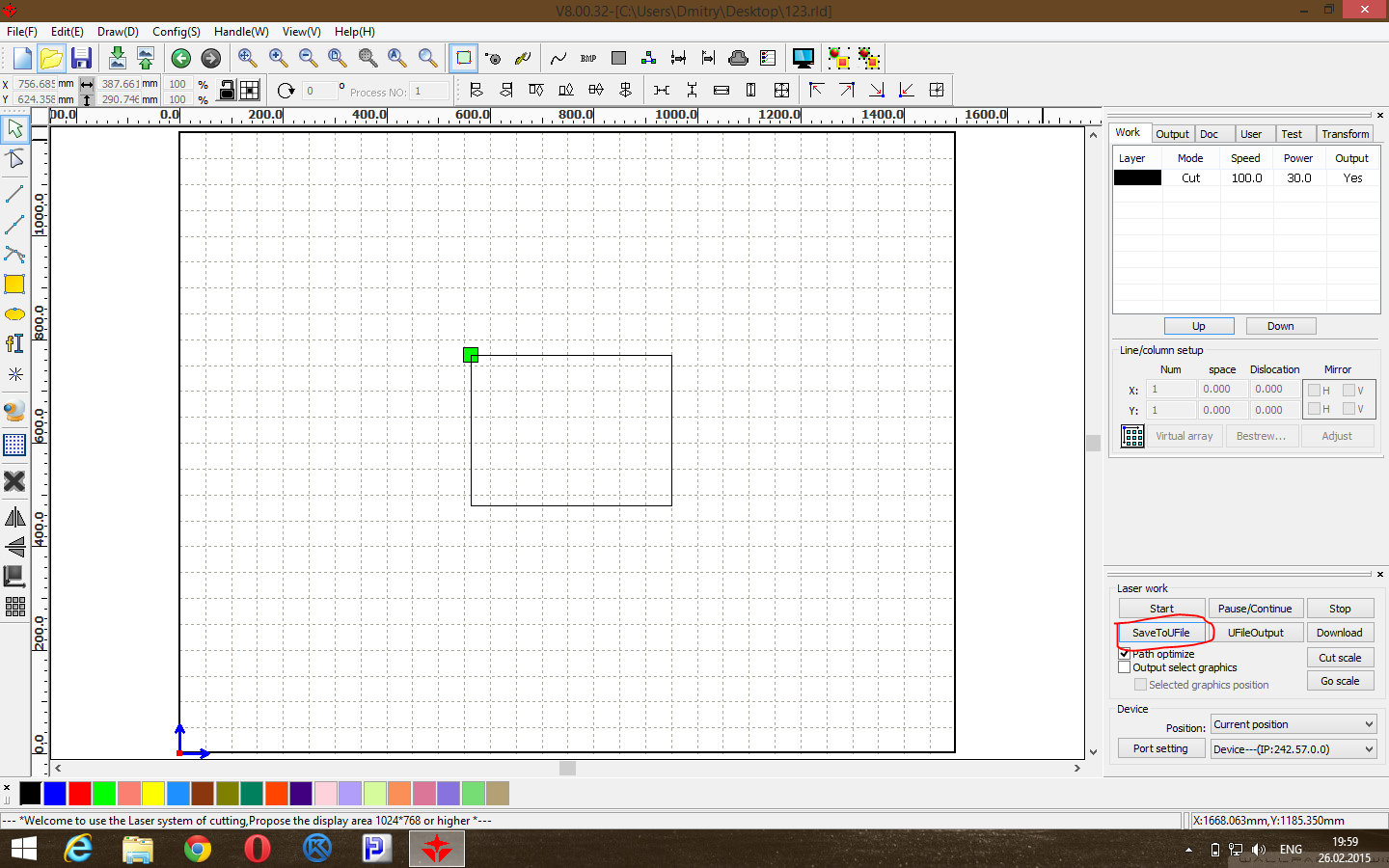

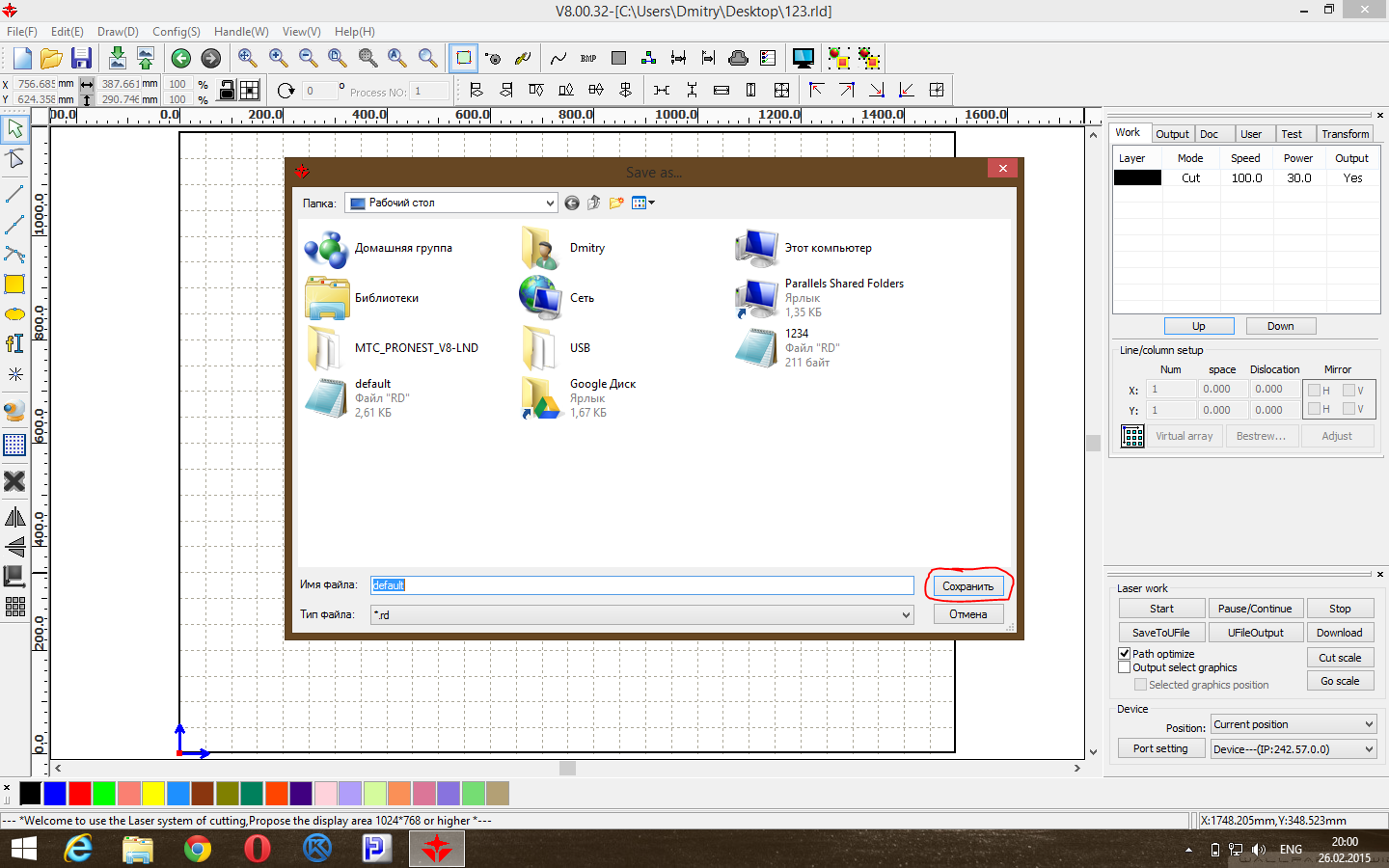

Кто подскажет? На работе, при открытии управляющей программы под плазморез, в блокноте вижу код
Снимок7.PNG (5083 просмотра) <a class='original' href='./download/file.php?id=43957&sid=427cbba17515f0475568e46f10c14770&mode=view' target=_blank>Загрузить оригинал (15.61 КБ)</a>

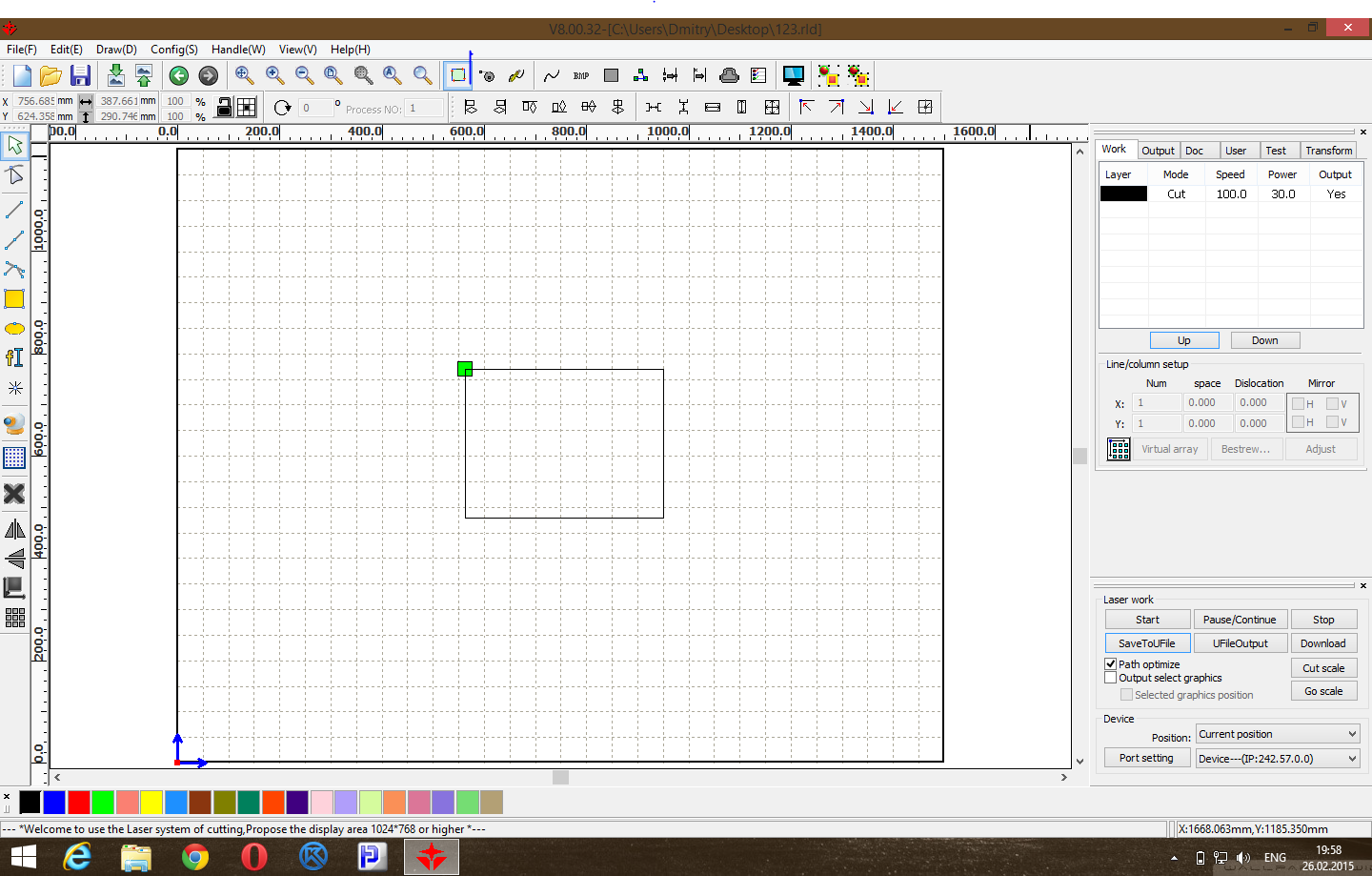

А тут происходит следующее. Создаю в LaserWork обычный прямоугольник
Снимок2.PNG (5083 просмотра) <a class='original' href='./download/file.php?id=43952&sid=427cbba17515f0475568e46f10c14770&mode=view' target=_blank>Загрузить оригинал (173.47 КБ)</a>
Сохраняю в УП
Снимок3.PNG (5083 просмотра) <a class='original' href='./download/file.php?id=43953&sid=427cbba17515f0475568e46f10c14770&mode=view' target=_blank>Загрузить оригинал (174 КБ)</a>

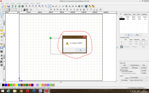

Снимок4.PNG (5083 просмотра) <a class='original' href='./download/file.php?id=43954&sid=427cbba17515f0475568e46f10c14770&mode=view' target=_blank>Загрузить оригинал (229.47 КБ)</a>
Вылазит какой-то кракозябл
Снимок5.PNG (5083 просмотра) <a class='original' href='./download/file.php?id=43955&sid=427cbba17515f0475568e46f10c14770&mode=view' target=_blank>Загрузить оригинал (181.94 КБ)</a>
При открытии сохраненного файла в блокноте вижу следующее
Снимок6.PNG (5083 просмотра) <a class='original' href='./download/file.php?id=43956&sid=427cbba17515f0475568e46f10c14770&mode=view' target=_blank>Загрузить оригинал (12.63 КБ)</a>
P.S aftaev выручай :) у тебя одного тут походу контроллер такой же как у меня. Точнее у меня как у тебя :hehehe:
Сообщение Дрюня »
Так а в станке фаил работает?
У меня под мой контроллер TopWisdom, при помощи плагина встроенного в Корел тоже создаётся фаил из "кракозяблов" - в станке работает нормально.
Сообщение Dimager »
Дрюня писал(а):Так а в станке фаил работает?
Кабы станок я не собрал....подключил все на стенде всовую флеху с файлом, но контроллер ее не видел( флеха на 8гб) прада забитая музыкой и всякой ерундой, может из-за этого?
У меня, например, ест флешки только FAT32...

dima7411 писал(а):У меня, например, ест флешки только FAT32...
Фарматнул-все заработало))) Как на крнтроллере ввести пароль маленькими буквами?

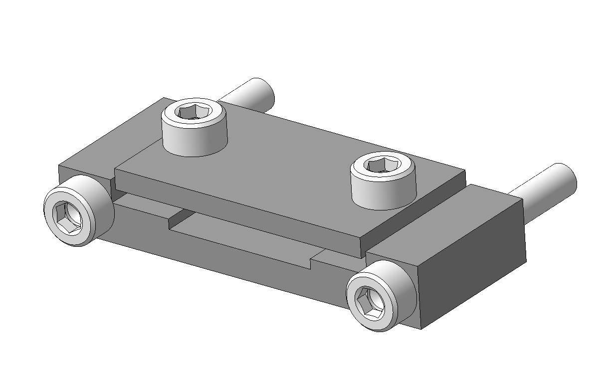

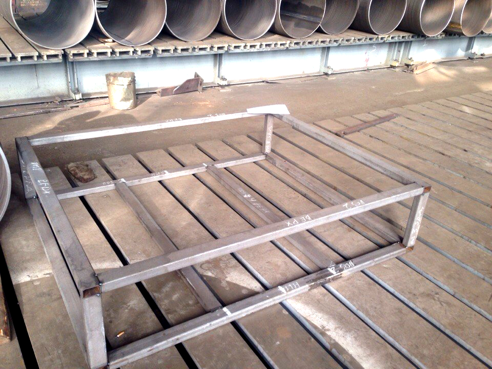

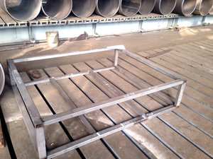

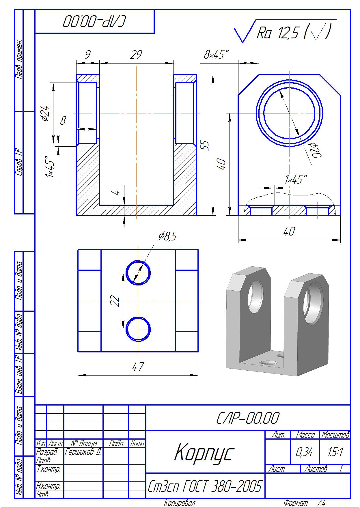

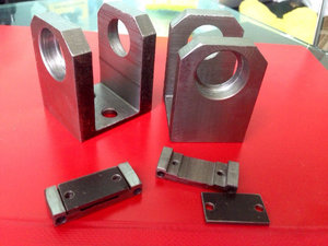

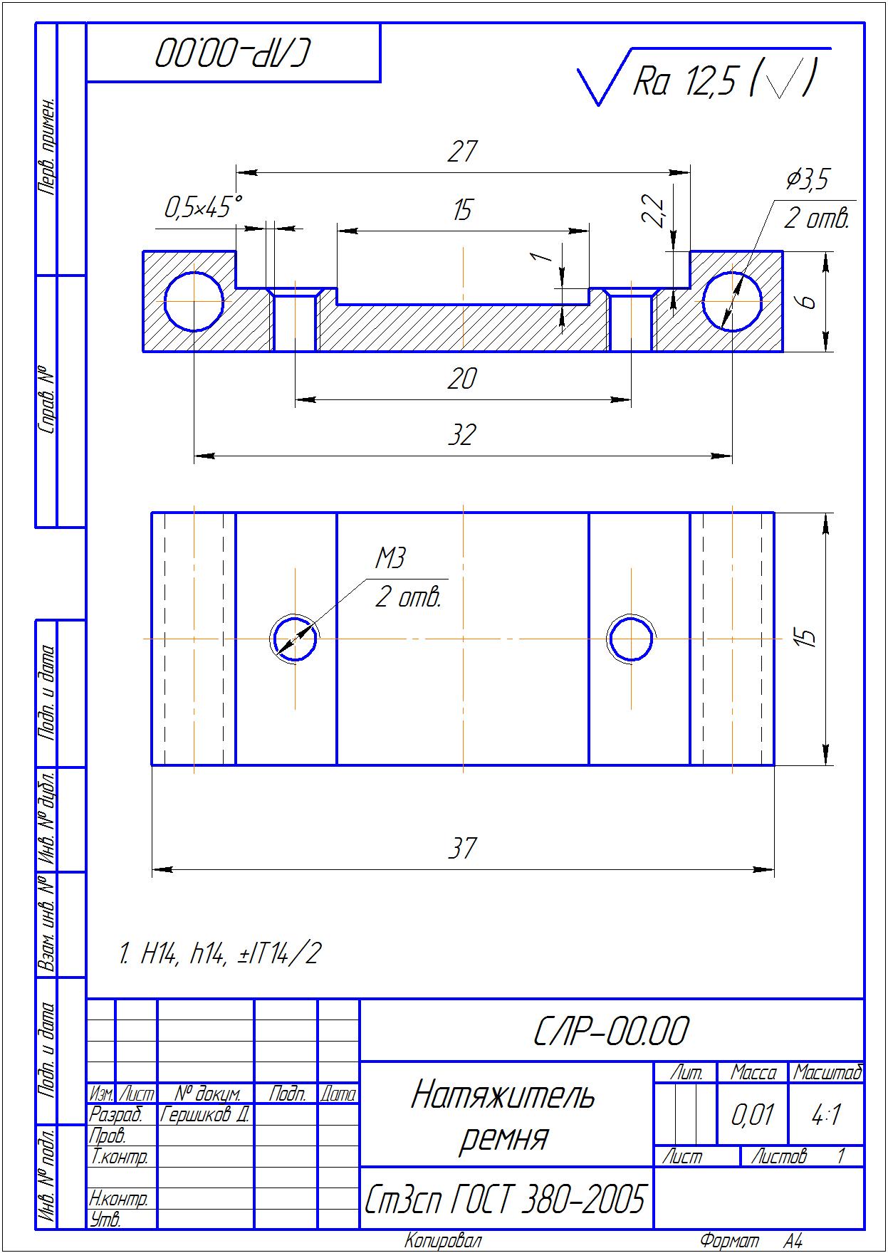

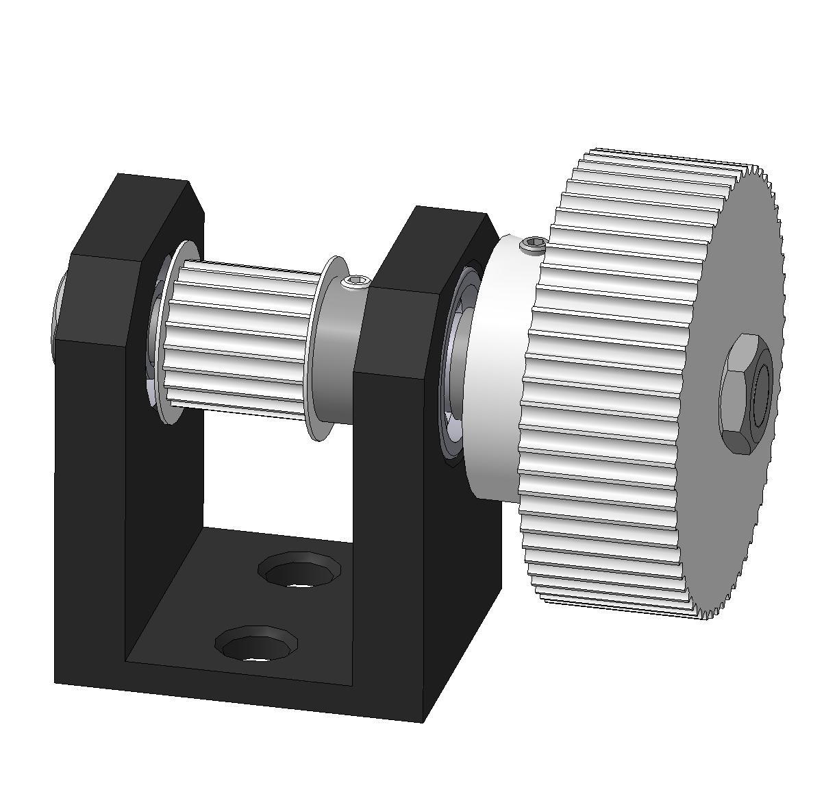

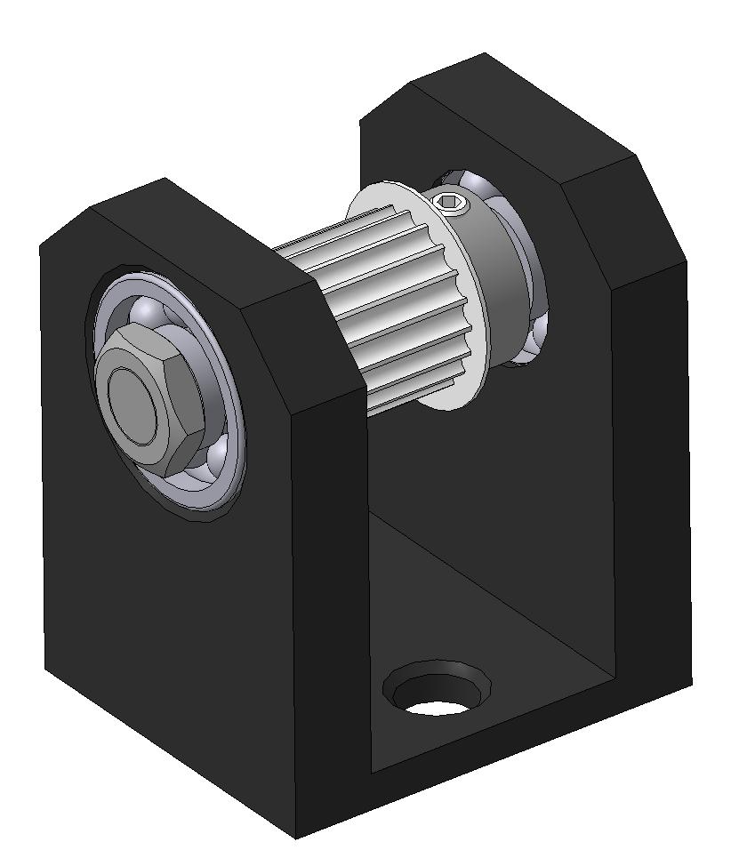

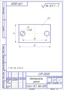

Доброго времени суток :) По мере нахождения свободного времени, медленно, но уверено продолжается движение по сборке :D Выложу кое-какие фотки, что успел сделать.
Точечно прихватывали раму.
j_H8tK6k5s8.jpg (4939 просмотров) <a class='original' href='./download/file.php?id=44589&sid=427cbba17515f0475568e46f10c14770&mode=view' target=_blank>Загрузить оригинал (460.16 КБ)</a>

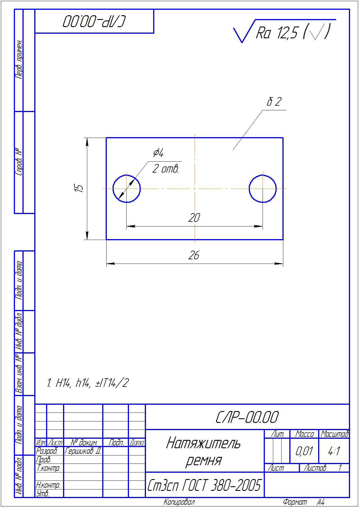

Дальше ее полностью обварили, зачистили, поправили...теперь ждет очереди на фрезеровку пазов под рельсы и дальнейшее нарезание резьбы(думаю на следующей неделе закончим) фото постараюсь выложить.
Выточили корпуса и "натяжитель ремня"
Корпус.jpg (4939 просмотров) <a class='original' href='./download/file.php?id=44591&sid=427cbba17515f0475568e46f10c14770&mode=view' target=_blank>Загрузить оригинал (278.81 КБ)</a>
Держатель шкива1.jpg (4939 просмотров) <a class='original' href='./download/file.php?id=44590&sid=427cbba17515f0475568e46f10c14770&mode=view' target=_blank>Загрузить оригинал (56.13 КБ)</a>
Редуктор.jpg (4939 просмотров) <a class='original' href='./download/file.php?id=44592&sid=427cbba17515f0475568e46f10c14770&mode=view' target=_blank>Загрузить оригинал (112.75 КБ)</a>
Натяжитель ремня.jpg (4939 просмотров) <a class='original' href='./download/file.php?id=44593&sid=427cbba17515f0475568e46f10c14770&mode=view' target=_blank>Загрузить оригинал (263.83 КБ)</a>
Натяжитель ремня1.jpg (4939 просмотров) <a class='original' href='./download/file.php?id=44594&sid=427cbba17515f0475568e46f10c14770&mode=view' target=_blank>Загрузить оригинал (195.8 КБ)</a>
Сборка.jpg (4939 просмотров) <a class='original' href='./download/file.php?id=44595&sid=427cbba17515f0475568e46f10c14770&mode=view' target=_blank>Загрузить оригинал (53.99 КБ)</a>
_tMzfjurE6o.jpg (4939 просмотров) <a class='original' href='./download/file.php?id=44588&sid=427cbba17515f0475568e46f10c14770&mode=view' target=_blank>Загрузить оригинал (384.92 КБ)</a>

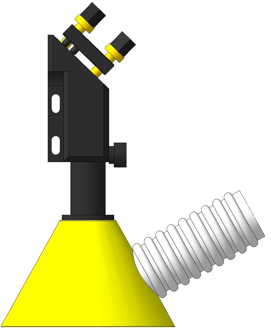

Сообщение Dimager »

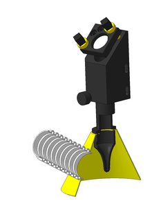

Что если на сопло прицепить конус для удаления продуктов горения. (пипку для обдува линзы не прорисовывал, но она есть :) )
Сопло1.jpg (4805 просмотров) <a class='original' href='./download/file.php?id=44797&sid=427cbba17515f0475568e46f10c14770&mode=view' target=_blank>Загрузить оригинал (61.03 КБ)</a>
Сопло.jpg (4805 просмотров) <a class='original' href='./download/file.php?id=44796&sid=427cbba17515f0475568e46f10c14770&mode=view' target=_blank>Загрузить оригинал (73.46 КБ)</a>
