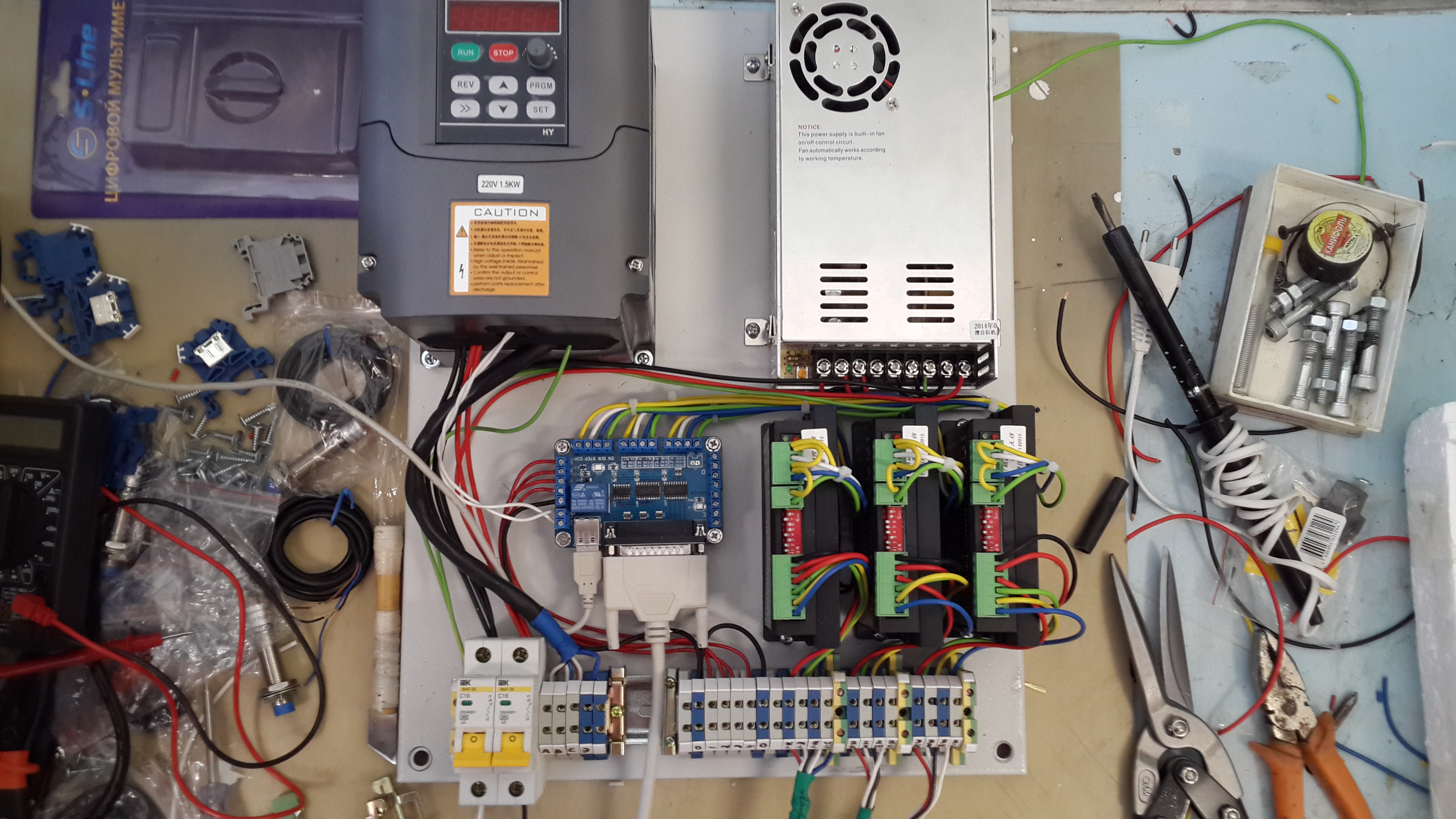

Смонтировал электронику на монтажной панели.
2014-11-24 11.14.16.jpg (4550 просмотров) <a class='original' href='./download/file.php?id=37060&sid=f08e133def9c058e9ae1225baa65fc15&mode=view' target=_blank>Загрузить оригинал (3.46 МБ)</a>

rage писал(а):Смонтировал электронику на монтажной панели.
Учитывая очень близкое расположение частотника как к сигнальным линиям, так и к электронике, яб на вашем месте загородил его экраном, провода step/dir свил, а лучше свил и в экран запихал. Так же свил и в экран провода на управление частотником и ШД.
Сообщения: 2893
Re: Первый станочек 1000х500х150
А это как карма ляжет. Ну нет у меня ни одного провода в экране. И все запихнуто в системник. И разобраться с кучей проводов смогу только я сам. И тем не менее все чудесно работает. И частотник никаких наводок не дает. Силовые с сигнальными проводами почти в обнимку и ничего - дружат!
rage
Сообщения: 996
Репутация: 621
Откуда: МО
Сообщение rage »
Провода (черные) от частотника и к ШД экранированные.
При настройке концевиков были ложные срабатывания, припаял резистор и скурутил провода, теперь все ок. Когда монтажная панель встанет в ящик, все это еще и заземлится.
