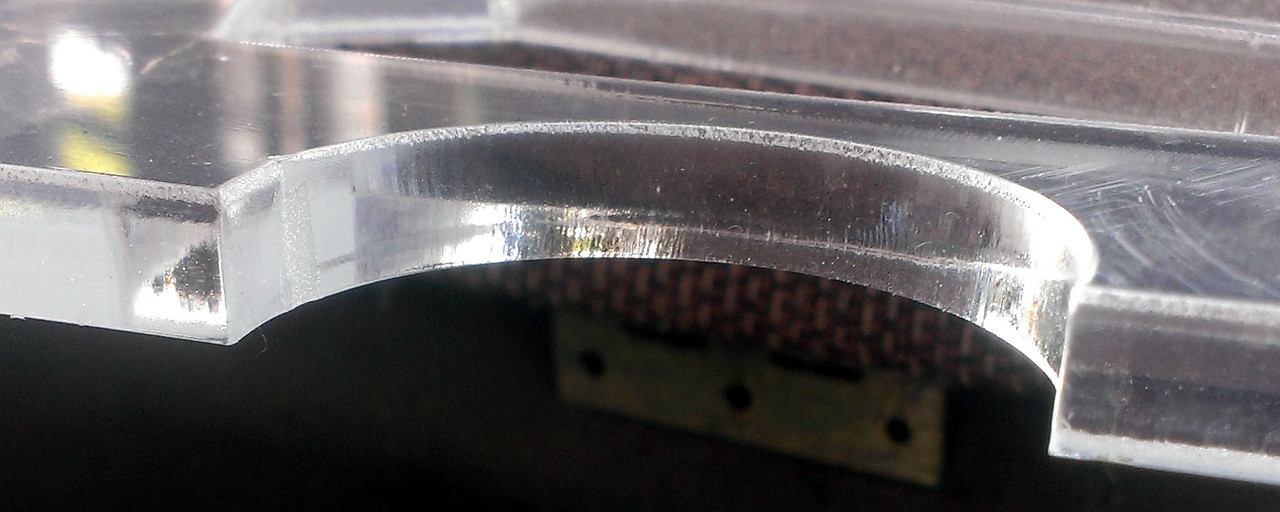

а как бороться с матовой белой полосой, которая образуется при резке акрила толщиной 10 мм.
труба 65Вт, мощность 98%, скорость 1 мм/сек.

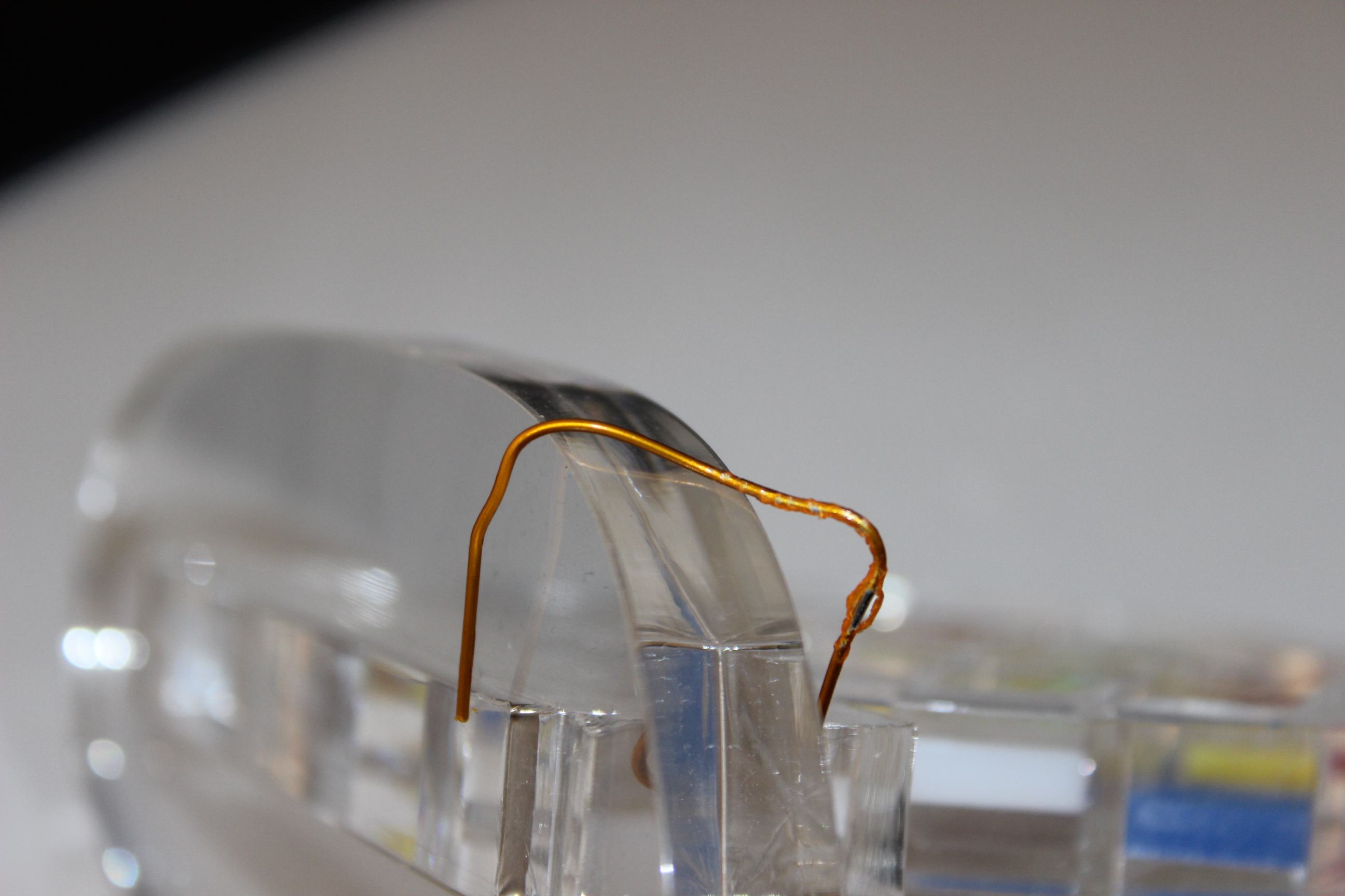

1. Убрать воздух, до минимума, можно вывинтить сопло, например, тогда дуть не будет практически. Но воздух должен идти в голову, что бы сдувать пары реза всторону дабы они не осаждались на линзе.
2. На нескольких проходах ВООБЩЕ, КАТЕГОРИЧЕСКИ нельзя резать. Продуктам реза куда деваться из зоны реза?
Тока срать вверх и по бокам. Резать медленно и насквозь.
Оргстекло 12 мм, резка без воздуха в один проход. Сверху канцелярская скрепка.

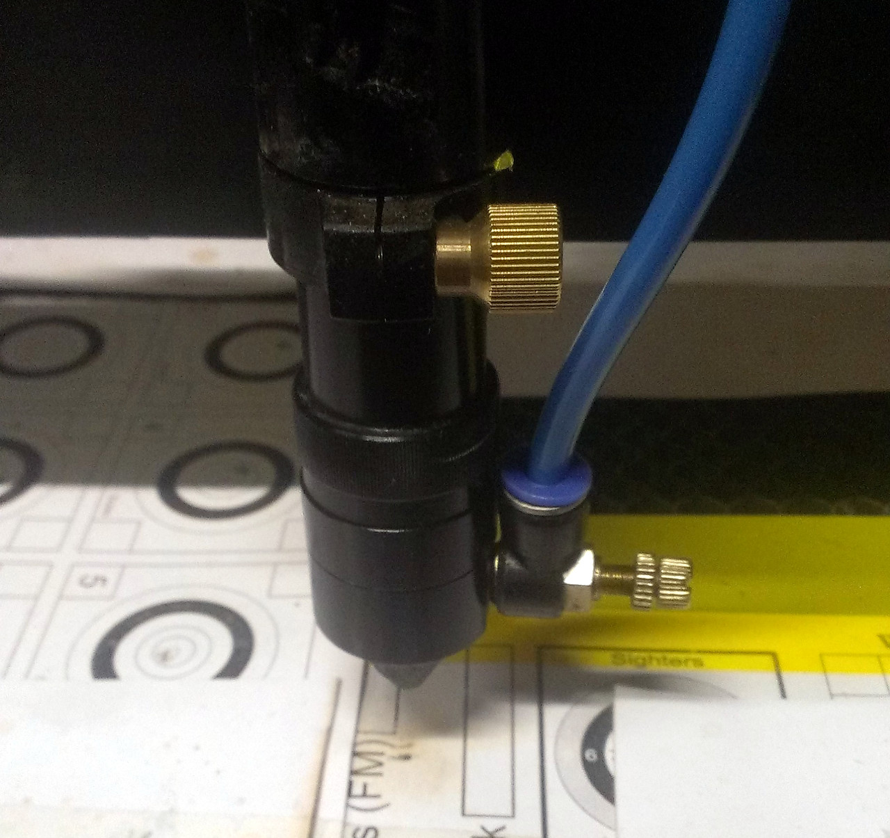

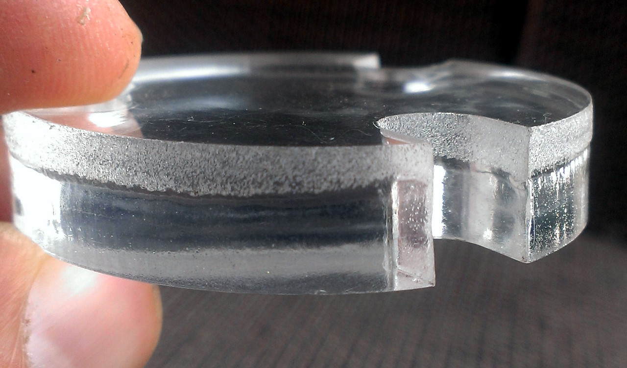

Можете сделать фотографию результата и фотографию режущей головки?
Описание "белая полоса" может применяться к разным результатам.
pkasy
Сообщения: 1129
Репутация: 45
Откуда: Владивосток
Re: как я лазер строил.......
Сообщение pkasy »
вот фотографии.
узкая белая полоса (4487 просмотров) <a class='original' href='./download/file.php?id=53082&sid=46e03511a58c0bcb25585b9750f2936d&mode=view' target=_blank>Загрузить оригинал (157.74 КБ)</a>
узкая белая полоса
широкая белая полоса (4487 просмотров) <a class='original' href='./download/file.php?id=53083&sid=46e03511a58c0bcb25585b9750f2936d&mode=view' target=_blank>Загрузить оригинал (224.33 КБ)</a>
головка, режет толстую ткань. (4487 просмотров) <a class='original' href='./download/file.php?id=53084&sid=46e03511a58c0bcb25585b9750f2936d&mode=view' target=_blank>Загрузить оригинал (300.36 КБ)</a>

Узкая белая полоса - это от воздуха.
Если нельзя сопло выкрутить из режущей головки (возможно конструкция не позволяет) - попробуйте вообще отключить воздух.
Только внимательно смотрите что бы не вспыхнули пары акрила.
megagad
Сообщения: 3152
Репутация: 712
Сообщение megagad »
kalinvick писал(а):Узкая белая полоса - это от воздуха.
да нет - белая полоса - это "кипит" акрил. "Воздух" дует горячие продукты резки вниз(и охлаждает стенки реза), а без воздуха "пары" остаются в месте реза, подогревая кромки(до кипения).
kalinvick
Сообщения: 1074
Репутация: 1134
Сообщение kalinvick »
megagad писал(а):да нет - белая полоса - это "кипит" акрил.
Это теория?
Или это исследования?
Сколько мы резали ВООБЩЕ без воздуха - не кипело.

При скорости 1мм\сек (пост 141) весьма вероятно что действительно вскипит....да и работу на такой скорости резкой назвать весьма опрометчиво..........
