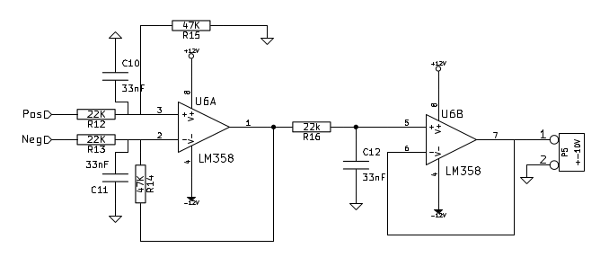

UAVpilot писал(а):По modbus, если он это разумеет. Или PWM+ФНЧ.
Только аналоговый, или направление+шаг, неужели нельзя как осевым управлять? В наличии материнка с ЛПТ и 5I25!

Хотя в теории ШИМ можно повесить на заряд конденсатора через резистор+выход направления?

Leo_1943 писал(а):Хотя в теории ШИМ можно повесить на заряд конденсатора через резистор+выход направления?
или вот так - сразу в обе стороны:
yapsc-pwm.png (3205 просмотров) <a class='original' href='./download/file.php?id=33046&sid=e9314a0b11a3466d6b2fcd5ab49c36f9&mode=view' target=_blank>Загрузить оригинал (13.27 КБ)</a>
