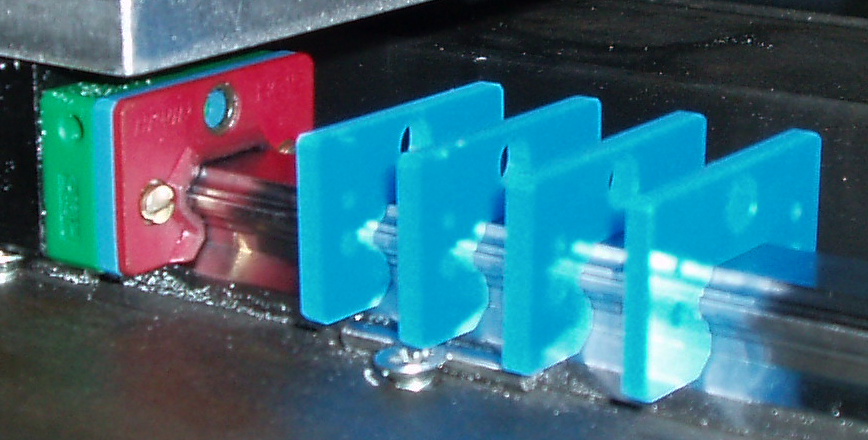

Ребята, а никто не щупал руками каретки с усиленной защитой от пыли и стружки? Как оно там устроено, какой от них эффект?
Стоит ли попытаться сделать такие скребки самостоятельно (если нет возможности купить)?
КК скребок 2.jpg (5076 просмотров) <a class='original' href='./download/file.php?id=29841&sid=23373b7a3e39db92552c5d58df540cf9&mode=view' target=_blank>Загрузить оригинал (297.19 КБ)</a>
КК скребок.jpg (5076 просмотров) <a class='original' href='./download/file.php?id=29842&sid=23373b7a3e39db92552c5d58df540cf9&mode=view' target=_blank>Загрузить оригинал (273.79 КБ)</a>

Дрюня писал(а):Ребята, а никто не щупал руками каретки с усиленной защитой от пыли и стружки? Как оно там устроено, какой от них эффект?
Покупал скребки, но в работе еще не использовал, металлический скребок и второй такой же прорезиненный как и на каретке.

Скребки меняли на свои самопальные из листового капролона ходят почти вечно.

Наконец нарезал себе лазером скребков из акрила 3 мм. Буду испытывать.
скребки 2.jpg (4873 просмотра) <a class='original' href='./download/file.php?id=30609&sid=23373b7a3e39db92552c5d58df540cf9&mode=view' target=_blank>Загрузить оригинал (318.2 КБ)</a>
Под рукой не оказалось хороших болтиков, пока поставил какие были.
скребки.jpg (4873 просмотра) <a class='original' href='./download/file.php?id=30610&sid=23373b7a3e39db92552c5d58df540cf9&mode=view' target=_blank>Загрузить оригинал (316.48 КБ)</a>
Жаль не оказалось на остатках зелёного акрила - было бы как оригинал :)

Плотно сидят?

Nick писал(а):Плотно сидят?
Очень, нужно обкатывать.

Хммм интеренсно, насколько их хватит...
Как мне кажется резина в данном случае более выигрышный вариант - по мере истирания она всеравно будет прилегать к поверхности.

Nick писал(а): по мере истирания она всеравно будет прилегать к поверхности.
Проблема в том, что в каретках HIWIN 15 резина совсем не прилегает к рельсу. :wik:
А по самодельному пластиковому скребку надеюсь, что он притрётся до какого нибудь мизерного зазора и тоже не будет тереться о рельс, а будет соскребать мусор с него.

Nick писал(а):Как мне кажется резина в данном случае более выигрышный вариант - по мере истирания она всеравно будет прилегать к поверхности.
Акрил кажется не вариант, он абразивный кстати и резина тоже. Листовой капролон или зедекс.
