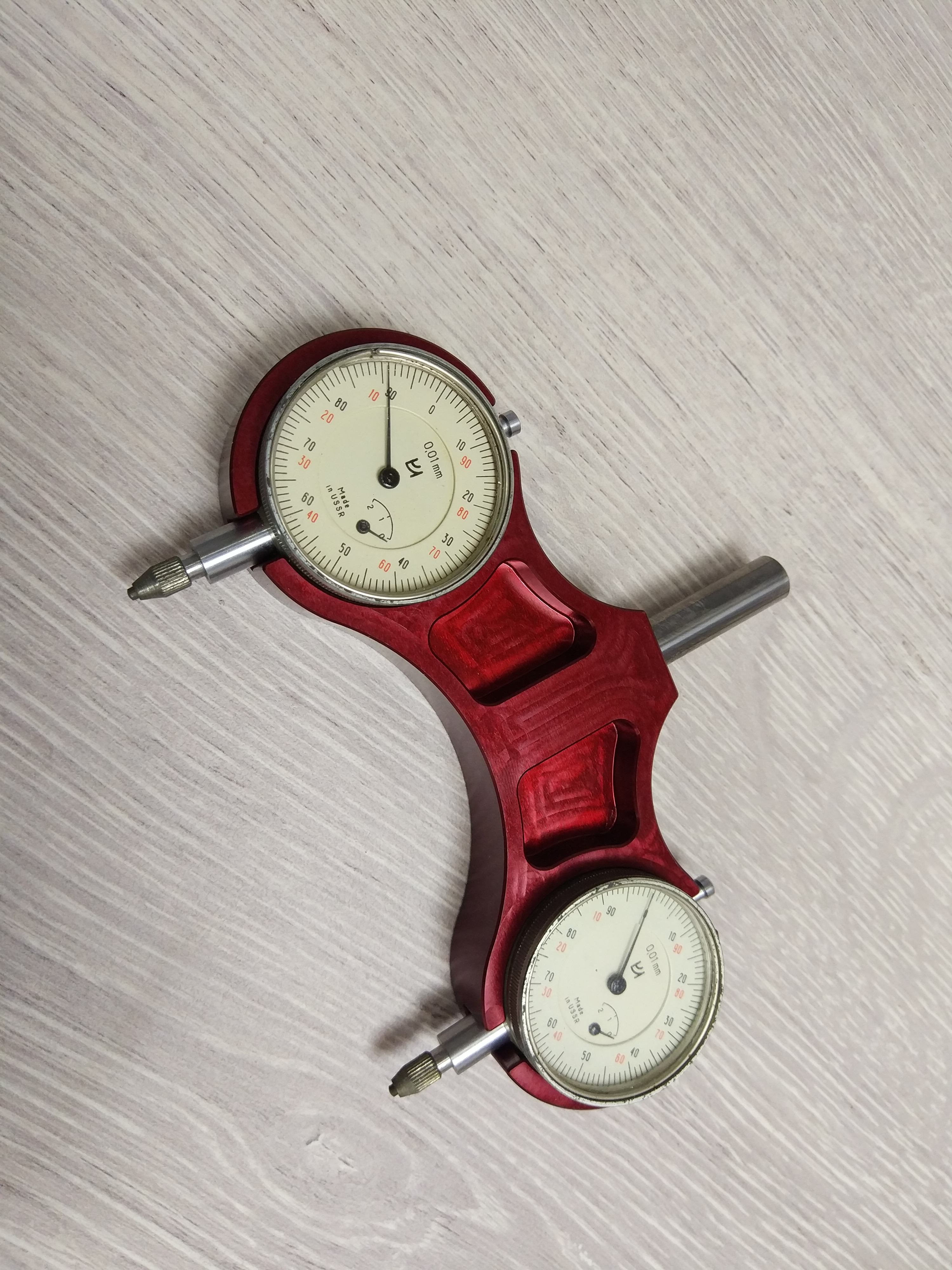

Еще один шпинделемер запилил.

frezeryga писал(а):Еще один шпинделемер запилил.
Анодировал?
Сообщения: 2893
Re: мои небольшие изделия
Надо было полирнуть перед анодом. А то как красным стержнем крашеный смотрится.
Ну поздняк теперь.

frezeryga писал(а):Ну поздняк теперь.
Да ладно. Сунь в слабый электролит автомобильный, анод слезет, а поверхность останется нетронутой.
Да ну нафег она мне сейчас работающая нужна.

Макс, а как так получилось, что ты анодирование без дробестрйки сделал?
В другой конторе что ли?
Просто так захотел чтобы сравнить с ней и без нее. Дробеструйка канеш красиво но блин в резьбах куча этой дроби замучался выдувать возможно в будущем откажусь от дробеструйки.

frezeryga писал(а):Просто так захотел чтобы сравнить с ней и без нее. Дробеструйка канеш красиво но блин в резьбах куча этой дроби замучался выдувать возможно в будущем откажусь от дробеструйки.
Для мелких изделий нормальная тема струить сухой содой.
Растворима, что решает кучу проблем. Поверхность получается прям как крем :)
При работе с большими деталями расход будет оч большим.

Прямо обычной содой? А не песком- ибо удобно, что растворяется?

Гуглить или ютубить SodaBlast или NordBlast.
Соду можно банально "вымывать из отверстий" водой, ибо она растворится в ней.

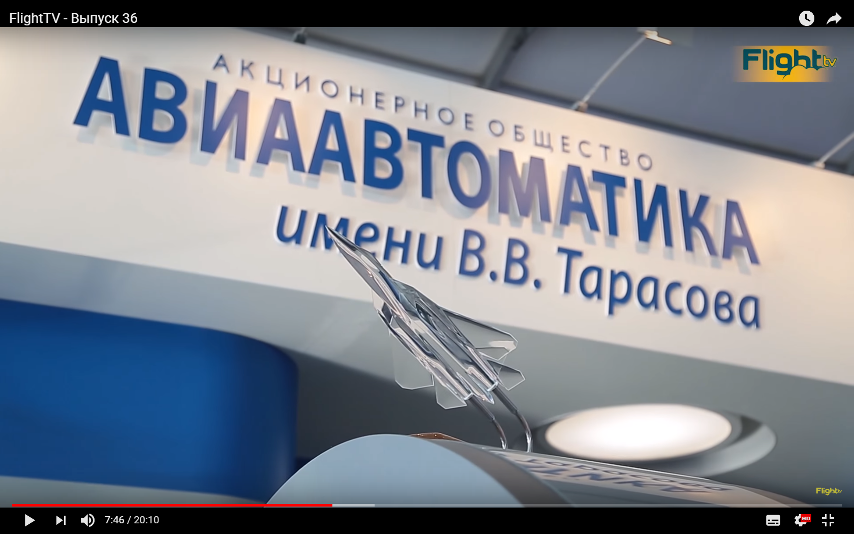

Только вчера читал эту тему, сегодня при просмотре старого выпуска увидел знакомую красивую поделку :good:

Вы ие смогли увидеть? Круто. Я когда там гулял не смог его найти пришлось звонить узнавать где.

в живую не видел.
А можно ссылку на сам видос.
