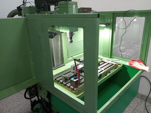

Сегодня опробовали защиту станка.
Защита станка (3500 просмотров) <a class='original' href='./download/file.php?id=206500&mode=view' target=_blank>Загрузить оригинал (270.75 КБ)</a>
Защита станка
Защита станка вид сбоку (3500 просмотров) <a class='original' href='./download/file.php?id=206501&mode=view' target=_blank>Загрузить оригинал (303.36 КБ)</a>
Центральная дверь пока снята. Из минусов защиты, она шумит и вибрирует в некоторых местах. Надо проверить, возможно она где-то трется, а не только вибрирует. Во все остальном одни плюсы, особенно когда работаешь с СОЖ.
