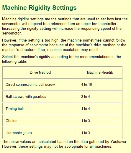

С ремнями - исключено. Настройка сервопривода на высокую жесткость будет вызывать автоколебания.

Опытным путем всегда надежнее, не все так напрямую поддается расчетам (по крайней мере я не спец в САУ, посчитать динамику привода с системой управления сложновато будет).
А на практике - как ни натягивай зубчатый ремень, при попытках повышения жесткости возникают автоколебания.
Чтобы не быть голословным, выдержка из хелпа к программе сервопривода Yaskawa
screenshot20130511c[1].png (2297 просмотров) <a class='original' href='./download/file.php?id=14532&sid=8377e4da1c5e3c863df64c2bc8187084&mode=view' target=_blank>Загрузить оригинал (20.62 КБ)</a>
"Ежели жесткость установлена слишком высокой, могут возникать автоколебания"
