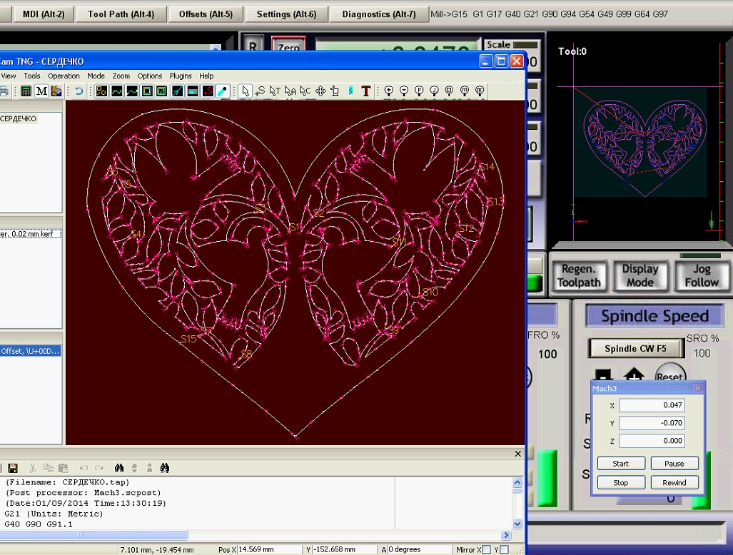

Помогите с Mach3
limanad
Сообщения: 12
Зарегистрирован: 28 авг 2014, 15:04
Re: Помогите с Mach3
Сообщение limanad »
michael-yurov писал(а):
limanad писал(а):
michael-yurov писал(а):Либо на mach3, либо на шиткам нет лицензии.
с лицензией все ок
С какой именно? :hehehe:
Ваша настойчивость побудила меня перепроверить лицензию на маче, и да, вы были правы, проблема была в ней.
Большое спасибо всем за помощь!

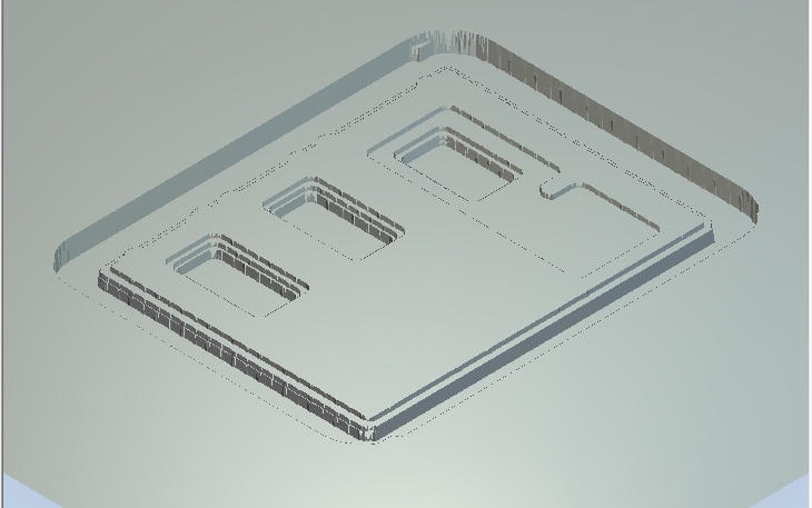

Подскажите,пожалуйста,в чем проблема.
Опускаю фрезу на заготовку,нулю координаты по осям,загружаю и запускаю УП.Станок начинает отрабатывать программу,но при этом фреза находится выше заготовки порядка 2мм.Пробовал расширения cnc и TAP при сохранении УП,МАЧ лицензионный,оси откалиброваны.

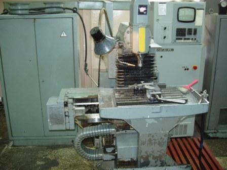

Не ну а чё, я писал в своё время ручками, на компе еще ладно, а вот, когда на стойке набираешь, да еще на такой 2С42-65 (на фото ниже) — это конечно да Изображение
Справа стойка 2С42-65 (5093 просмотра) <a class='original' href='./download/file.php?id=32632&sid=2ff1c15ef36e50be19ea4c348a2e0da0&mode=view' target=_blank>Загрузить оригинал (25.52 КБ)</a>

Din
Сообщения: 274
Зарегистрирован: 22 янв 2014, 15:01
Репутация: 89
Настоящее имя: Саша
Сообщение Din »
УП готовил в арткаме 2008.Визуализация в арткаме показывала послойное снятие материала.
Безымянный.jpg (5030 просмотров) <a class='original' href='./download/file.php?id=32730&sid=2ff1c15ef36e50be19ea4c348a2e0da0&mode=view' target=_blank>Загрузить оригинал (57.33 КБ)</a>

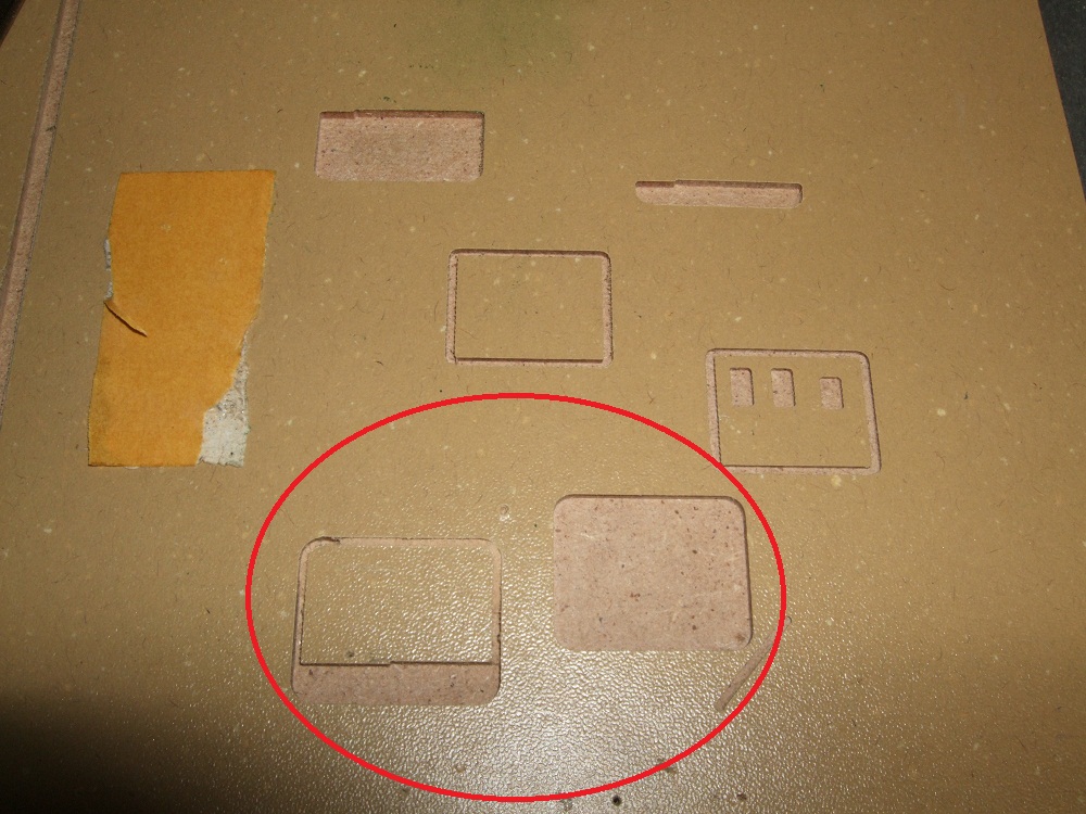

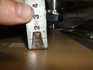

Поставил толщину заготовки 10мм,на сколько выше пошла фреза хорошо видно.Менял толщину заготовки,завышение всегда было равно ей.
DSCF0746.JPG (5030 просмотров) <a class='original' href='./download/file.php?id=32728&sid=2ff1c15ef36e50be19ea4c348a2e0da0&mode=view' target=_blank>Загрузить оригинал (196.63 КБ)</a>
На следующем фото результат добавления "минуса" к координате по Z.
DSCF0749.JPG (5030 просмотров) <a class='original' href='./download/file.php?id=32729&sid=2ff1c15ef36e50be19ea4c348a2e0da0&mode=view' target=_blank>Загрузить оригинал (262.51 КБ)</a>

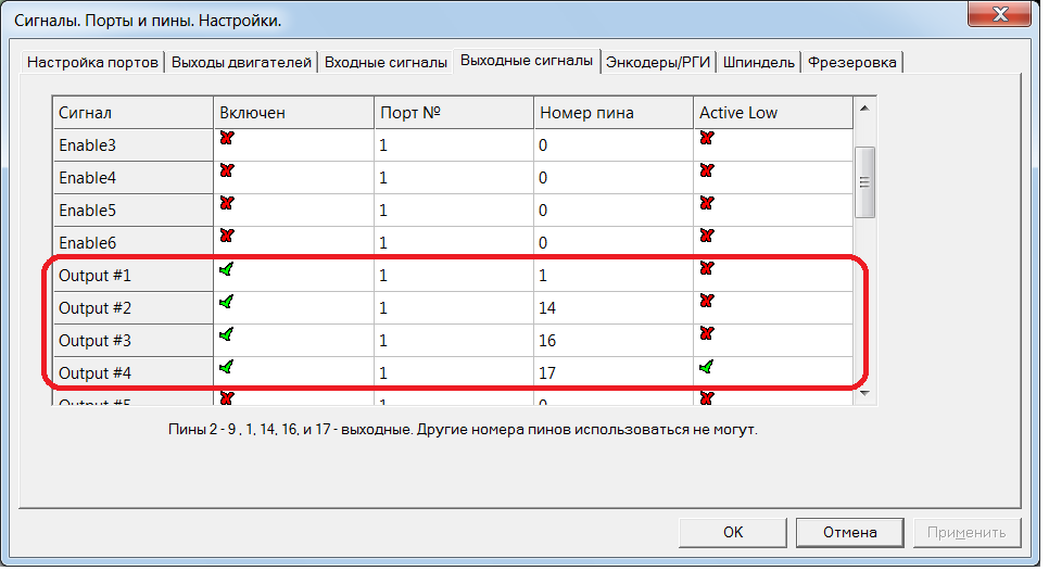

Вот сваял фрезерный станок.Управляется Mach 3. Пока не понял куда вставить картинку. Хочу сделать смену инструмента. Он у меня плоский и висит на оси Z. Там пока для отработка смены инструмента 4 гелевых ручки. Они опускаются и поднимаются электромагнитами. Хочу управлять эл/магнитами от сигнала М06. Подскажите, пожалуйста, с какой ноги драйвера получить сигнал управления, который я усилю и отправлю на эл/магнит гелевой ручки заданного цвета (она имитирует инструмент) чтобы она опустилась и начала чирикать по заданному контуру.? После окончания исполненных кадров идет другой М06 с другим номером, меняется инструмент, здесь ручка другого цвета и т.д.
О программировании знаю только, что оно существует. :thinking:
FLUKE
Сообщения: 832
Репутация: 187
Откуда: Смоленск
Сообщение FLUKE »
Дед Щукарь писал(а):Подскажите, пожалуйста, с какой ноги драйвера получить сигнал управления,
На любой свободный выход.
Потом прописать их здесь:
01.png (4432 просмотра) <a class='original' href='./download/file.php?id=86819&sid=2ff1c15ef36e50be19ea4c348a2e0da0&mode=view' target=_blank>Загрузить оригинал (33.71 КБ)</a>
Дед Щукарь писал(а):После окончания исполненных кадров идет новый М06 с другим номером, меняется инструмент, здесь ручка другого цвета и т.д.
Нужно будет в папке ...\Mach3\macros\Mach3Mill в файле M6Start.m1s написать управление сигналом Output под каждую ручку. Как это сделать ищем в инете с поиском Output Mach3.
