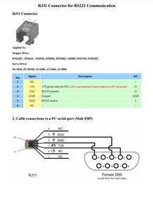

Измерьте напряжения на TxD и RxD относительно GND при включенном драйвере. Должно быть минус 5-10 вольт на обеих. Если есть осциллограф, посмотрите, что творится на этих линиях.
Victor96
Сообщения: 15
Зарегистрирован: 30 окт 2016, 15:34
Настоящее имя: Виктор [Евгеньевич] [Ларин]
Re: Нужен совет по Leadshine AM882
Сообщение Victor96 »
Сергей Саныч писал(а):Должно быть минус 5-10 вольт на обеих.
на выходах постоянные значения напряжения на картинке показал (мерял от выводов)
Безымянный.jpg (4914 просмотров) <a class='original' href='./download/file.php?id=93812&sid=f3511e082712f6da3ca3b04914bdff55&mode=view' target=_blank>Загрузить оригинал (125.65 КБ)</a>
Похоже по RxD нет контакта.
Отключите драйвер и померяйте на выводах порта компьютера. На 3 ноге должно быть отрицательное напряжение.
Victor96
Сообщения: 15
Victor96 писал(а):напряжения на картинке показал
это напряжение без подключения к компу
А с подключением как? Появляется ли минус на RxD драйвера (TxD компа)?
Сергей Саныч писал(а):Появляется ли минус
да уже не важно.
Железка заработала, от другого компа через com port расположенный на мат плате. раньше было подключение в компорт на pci плате, а может там винда не очень.
