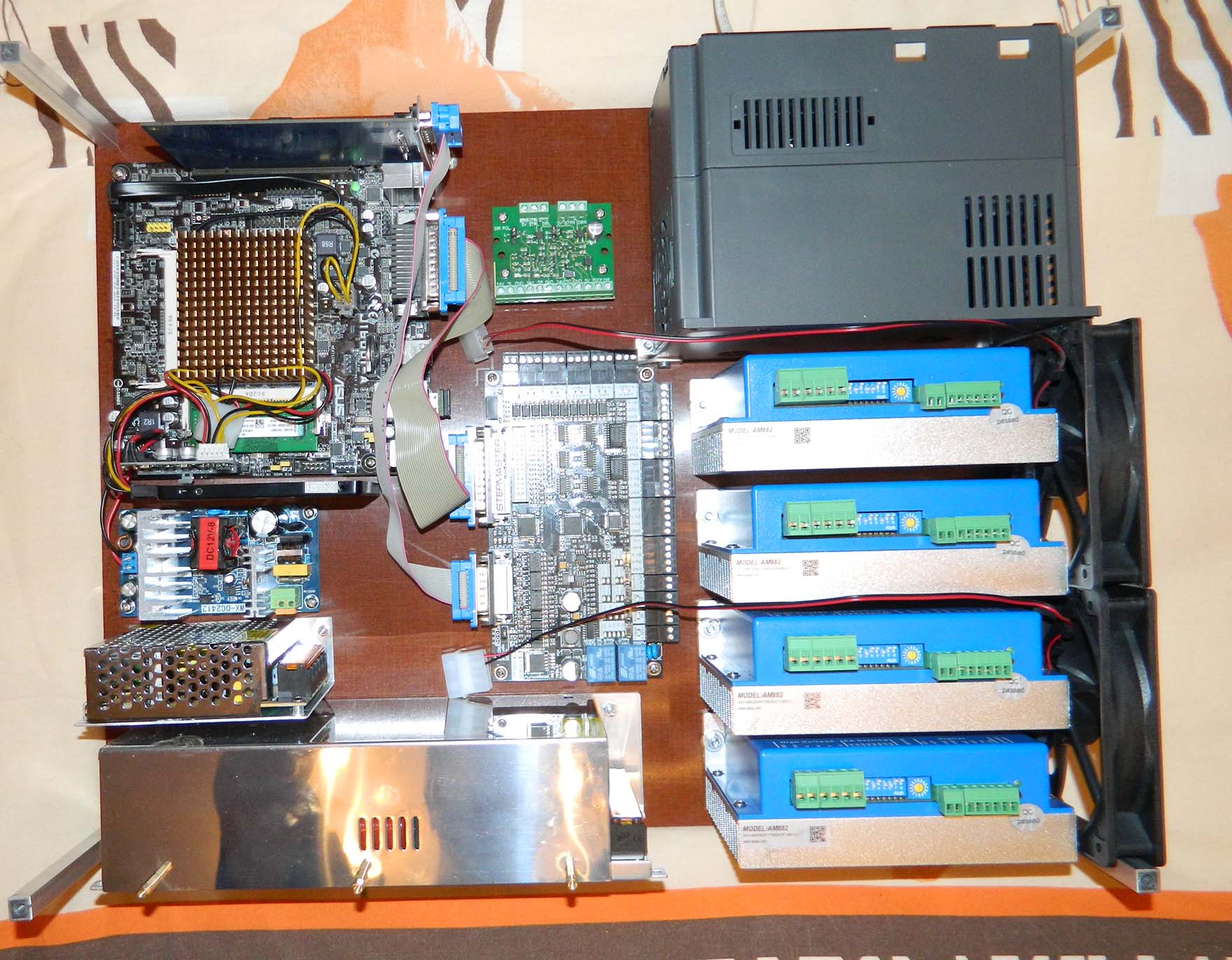

xenon-alien писал(а): ↑ Понятно.
Я уже третий станок доканчиваю. В первых двух еще компактнее все было + материнки с блоками питания внутри. Первый в корпусе системника электроника вся была. И вентилятора не было. В Бобре тоже все друг на друге сидит. Правда 2 вентилятора помогают. Перегрева не было никогда.
А в этом корпусе два 120мм вентилятора планирую.
Re: "Бобр2"
Добавлено: 22 окт 2021, 09:08
xvovanx писал(а): ↑22 окт 2021, 08:57 А самые горячие цацки (драйвера и частотник) специально внизу ставили, чтоб они жарили контроллер? И без вентиляции - не по феншую :thinking:
shalek писал(а): ↑ Перегрева не было никогда.
Перегрев в вашем понятии это сколько?
Вы читать умеете?
Мои цацки практически не греются. Проверено. Ни драйвера, ни частотник. Максимум до 40 градусов.
А про вентиляцию я выше писал. ДВА ВЕНТИЛЯТОРА 120мм каждый буду ставить.
Перегрев, в моем понятии, это больше 60 градусов. Т. е. Рука терпит - нормально.

Prav
xenon-alien писал(а): ↑ как инструкция пишет. (Хотя бы ПЧ)
Это точно, так близко блок питания лучше не располагать к ПЧ
Re: "Бобр2"
Добавлено: 22 окт 2021, 13:12
Prav писал(а): ↑22 окт 2021, 13:05
А то что?
Для настольного станочка нужно трансформаторную будку городить?

Красиво! Так у всех? Я понимаю, стремиться нужно, но я по своему делаю.
Покажи свой шкаф и я найду косяки установки не того, так другого устройства.

Думаю эти условия прописаны для использования на производстве где оборудование может работать и в режиме 24/7 под полной загрузкой все время. Как часто вы частотник в домашних условиях грузите непрерывно на 75-90% мощности часами чтобы была необходимость установки по требованиям?
Re: "Бобр2"
Добавлено: 22 окт 2021, 14:10
nevkon писал(а): ↑22 окт 2021, 14:06 Думаю эти условия прописаны для использования на производстве где оборудование может работать и в режиме 24/7 под полной загрузкой все время. Как часто вы частотник в домашних условиях грузите непрерывно на 75-90% мощности часами чтобы была необходимость установки по требованиям?
Вот вот!
Конечно, для производства я бы располагал все согласно схем и с учётом требований. Но для себя, хоббийного использования, тогда, как ни частотник ни драйвера и трети своей мощности не используют...

shalek писал(а): ↑ Но для себя, хоббийного использования, тогда, как ни частотник ни драйвера и трети своей мощности не используют...
Какраз наоборот - нажно "как для себя" делать.
На производстве еще есть регламент обслуживания, можно на шкаф 500w вентиляторов повесить и сказать, что так должно быть, выдайте всем бируши. Можно написать, что срок эксплуатации 5лет...
А для меня себя - должно работать долго и с минимумом хлопот, шума и пыли.

shalek писал(а): ↑ Ну да, вижу как для себя сделано.
А что здесь не соответствует? Запас по теплу и мощностям там есть. Вентилятор есть, но не включается.
... Бардак с проводами тоже есть, но спрятан в закрытую коробку.
Ну зачем троллить человека?
Мой фанерный, первый не лучше выглядел, когда нюансов не знал и тоже можно "потыкать". (очень не удобно, когда нужно разбирать)
В одной теме так же поступили и привели пример моего "шкафа" 5-ти летней давности. А я лишь поинтересовался там, но человек был адекватный и разошлись мирно. :)
Лично я тоже никому не навязываю ничего просто спросил.
У меня на работе попался ПЧ, который с ходу градусов 40° без нагрузки. По этому и спросил.
Но если предусмотрена принудительная вентиляция, то вопросов нет.
К стати компоновка зачетная. :good:

calabr писал(а): ↑ Может я и не прав, сожет мощностииограничены не использованием дома, а нагрузками в 3 раза меньше паспортных... Но обижаться-то зачем?
Так я ни грамма не в обиде. Показалось.
Мне хоть в лоб стреляй - я все равно как задумал так и сделаю.
Критиковали станину бетонную. А разве плохо получилось?
Критиковали и шкаф первого Бобра. Ну да, не по феншую. Но тем не менее считаю конструкцию удачной. И новый хозяин не жалуется.
DSCN0065.JPG (4577 просмотров) <a class='original' href='./download/file.php?id=199137&sid=aefa2341f0364b761192f2dc973b4ee8&mode=view' target=_blank>Загрузить оригинал (298.24 КБ)</a>
DSCN0060.JPG (4577 просмотров) <a class='original' href='./download/file.php?id=199136&sid=aefa2341f0364b761192f2dc973b4ee8&mode=view' target=_blank>Загрузить оригинал (261.93 КБ)</a>
А в самом первом станке вся электроника в системнике была. И ничего. Помех и перегрева нигде не было. И за разводку проводов на вид ставили.
И тоже жалоб на него не было.
DSCN3655.JPG (4577 просмотров) <a class='original' href='./download/file.php?id=199138&sid=aefa2341f0364b761192f2dc973b4ee8&mode=view' target=_blank>Загрузить оригинал (5.69 МБ)</a>
DSCN4123.JPG (4577 просмотров) <a class='original' href='./download/file.php?id=199139&sid=aefa2341f0364b761192f2dc973b4ee8&mode=view' target=_blank>Загрузить оригинал (5.79 МБ)</a>
Ну а купить шкаф метровый (на вырост) под электронику - так куда его ставить.
Скажу, что перед тем, как выкладывать фото ящика, я уже знал, что будет критика по поводу размещения. Типа перегрев, помехи скакать будут. Но пока ничего не подтверждается. Меня все устраивает. Можно было бы и в меньший объем уложиться. Но это отдельная история. А греться, так все греется. И айфоны и утюги. Вопрос устраивает это пользователя или нет. Каждый выбирает сам.

shalek писал(а): ↑ А греться, так все греется. И айфоны и утюги. Вопрос устраивает это пользователя или нет. Каждый выбирает сам.
Меня тоже всё устраивало зимой, а летом перегрелось :hehehe:
Так что тут не пользователя должно устаивать, а саму систему, что бы она не отключалась из-за разных факторов (перегрев, помехи, "кривой" пользователь :hehehe: ).
