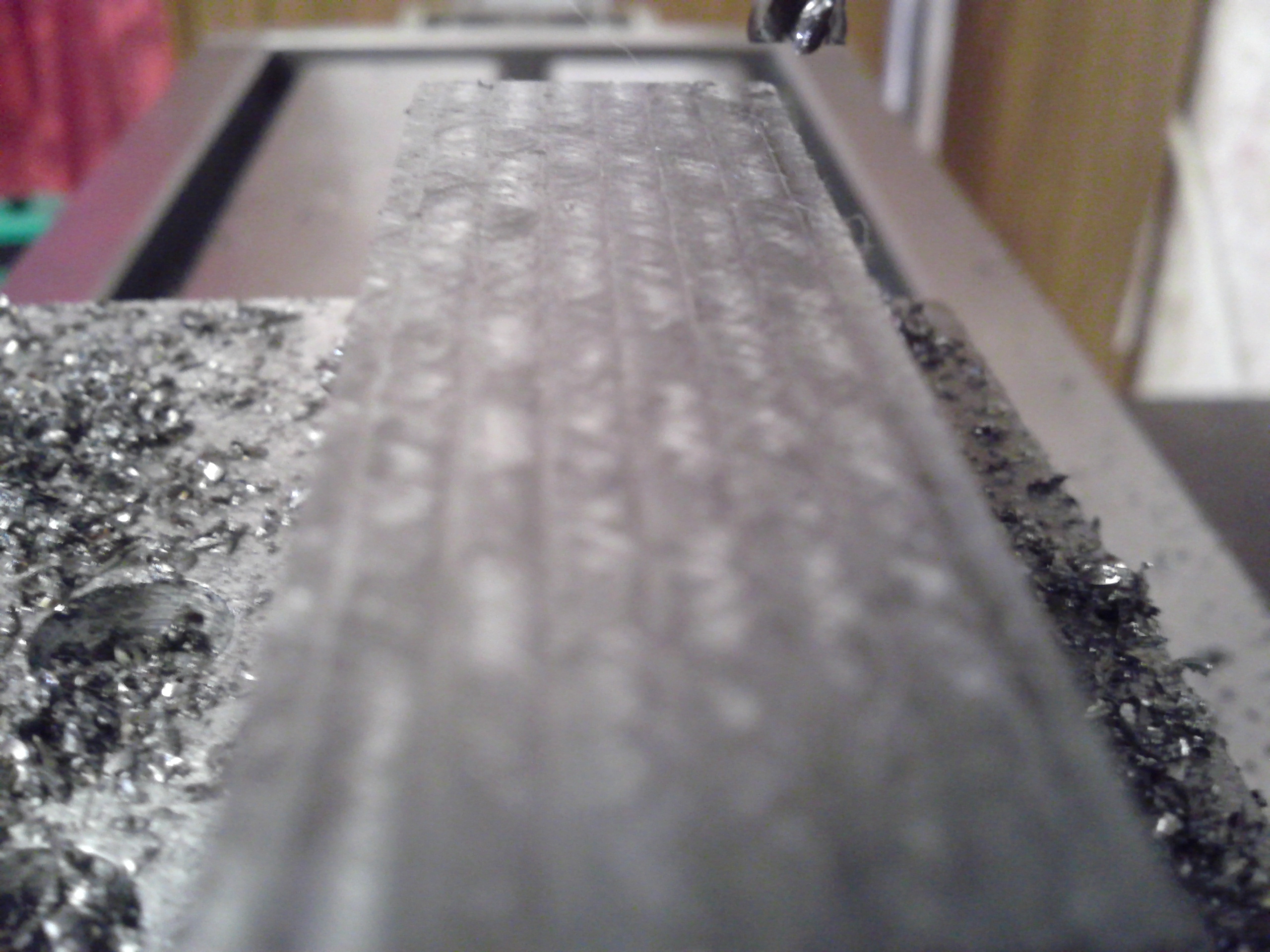

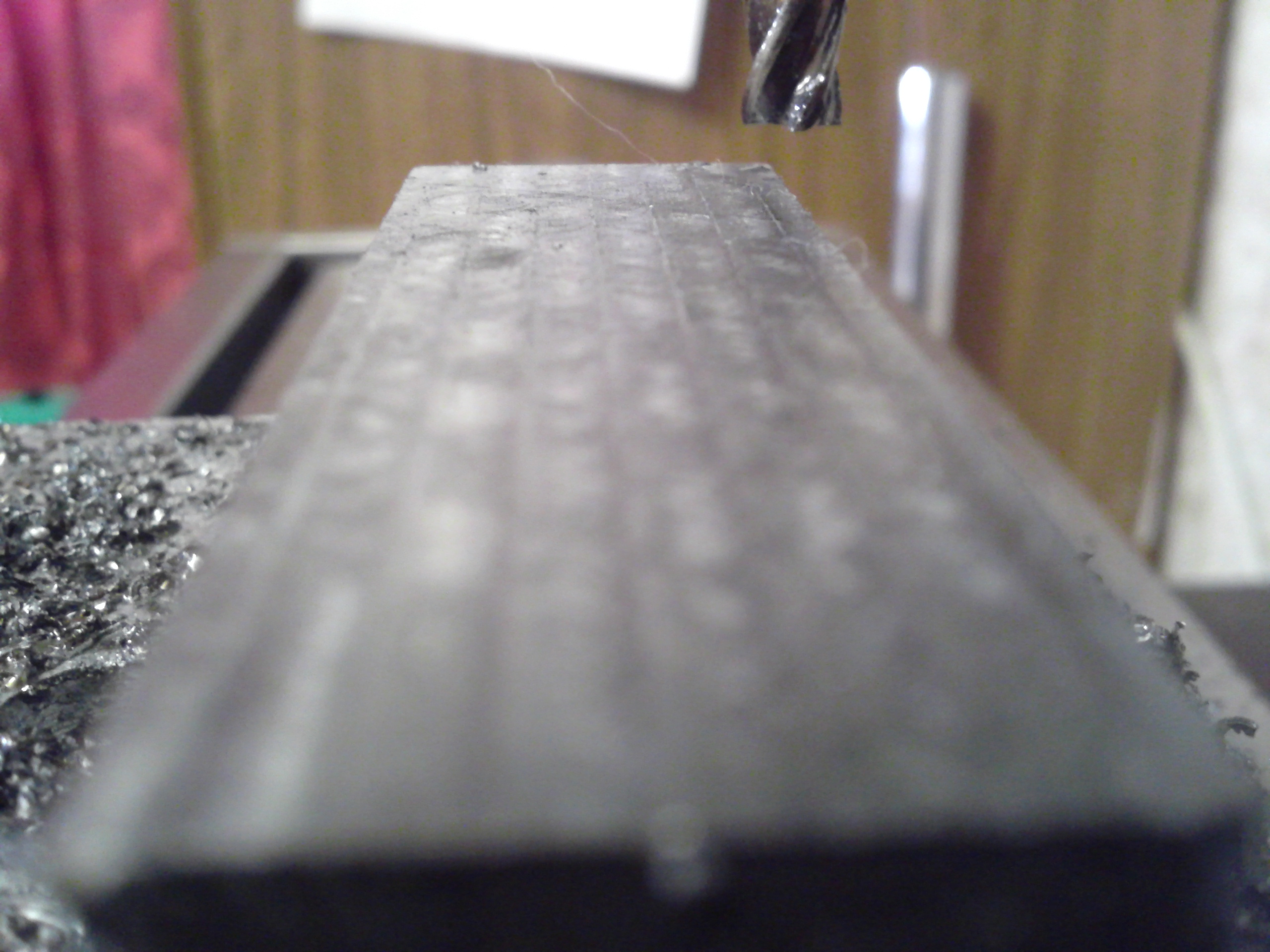

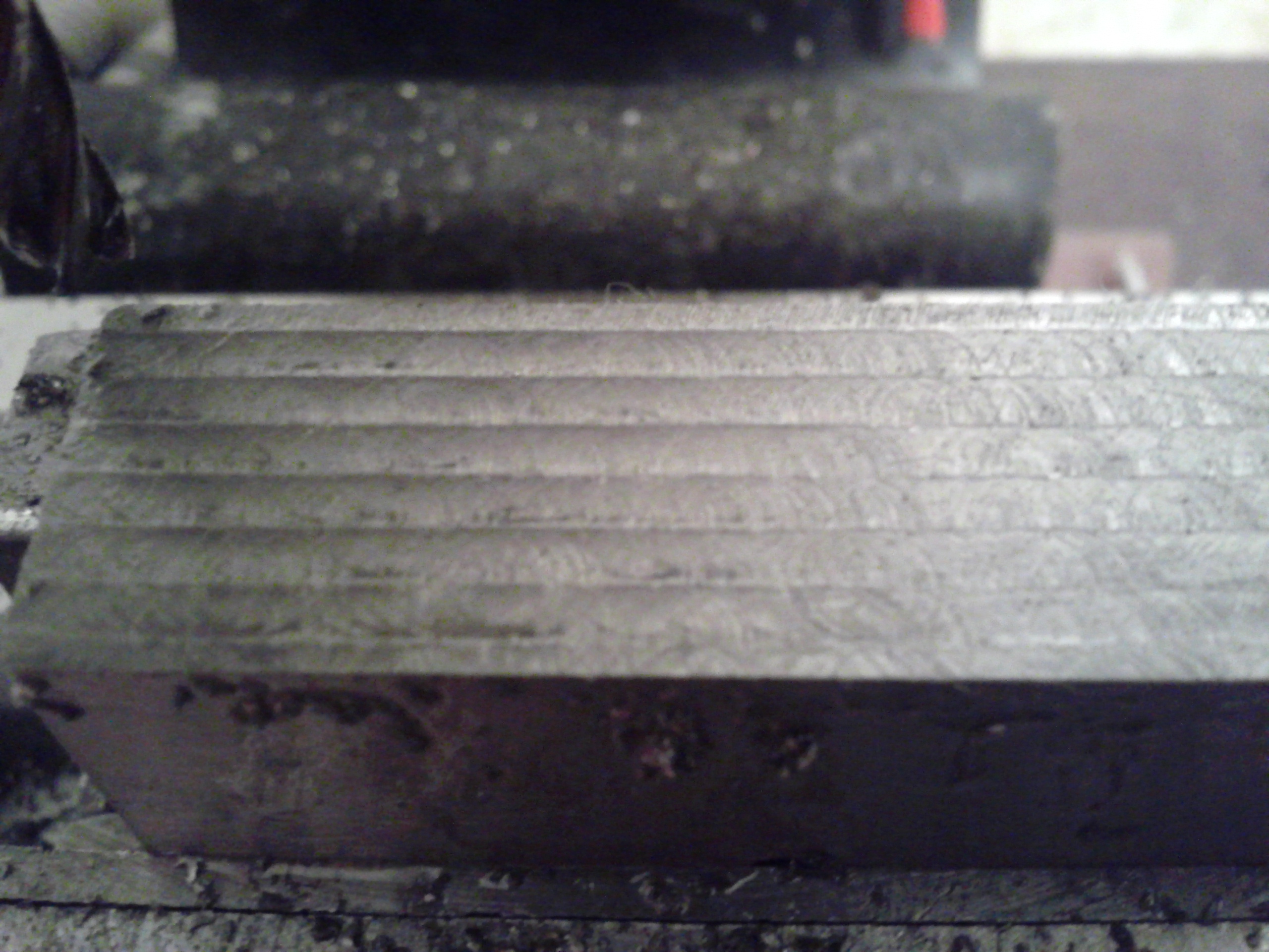

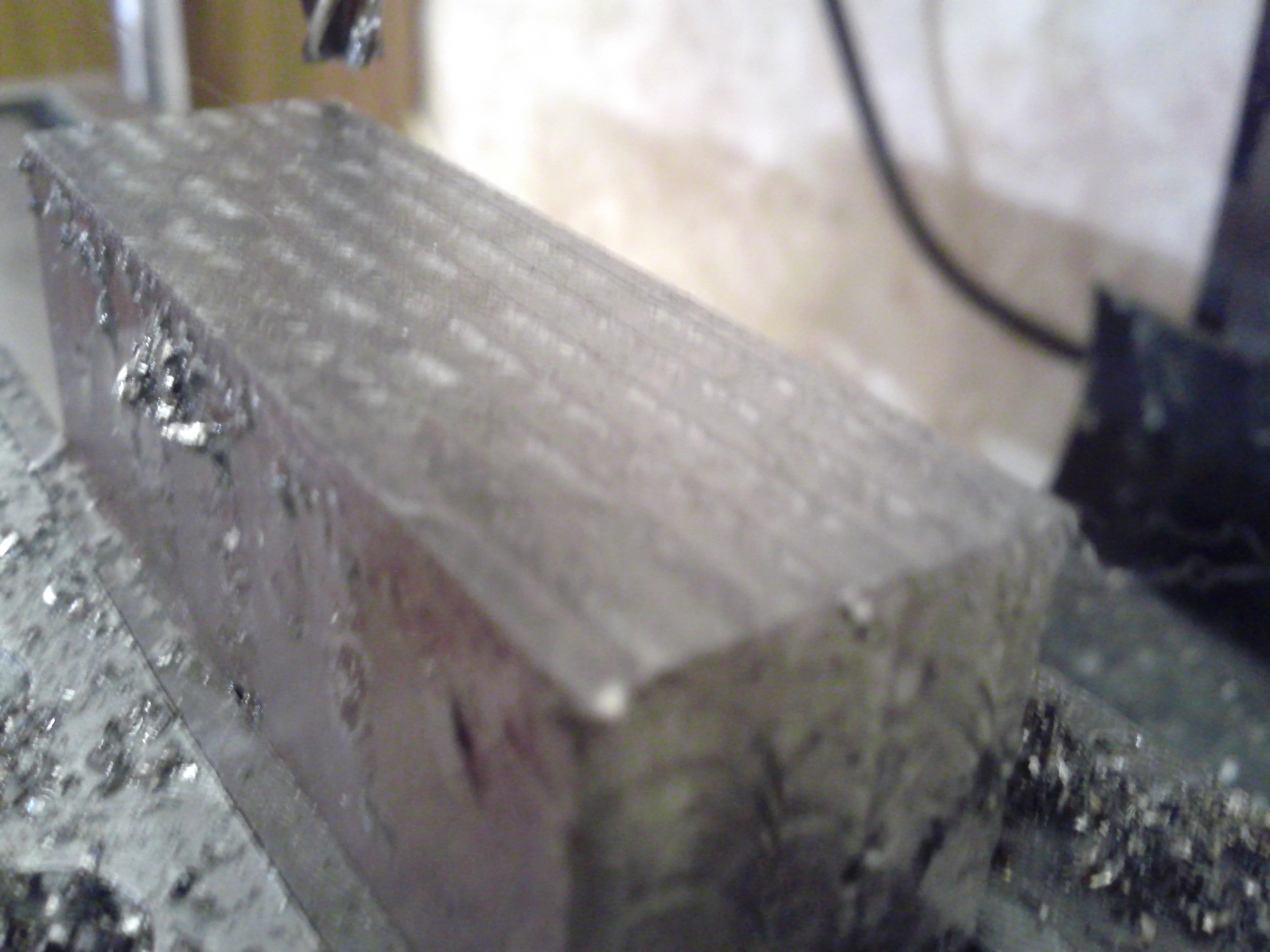

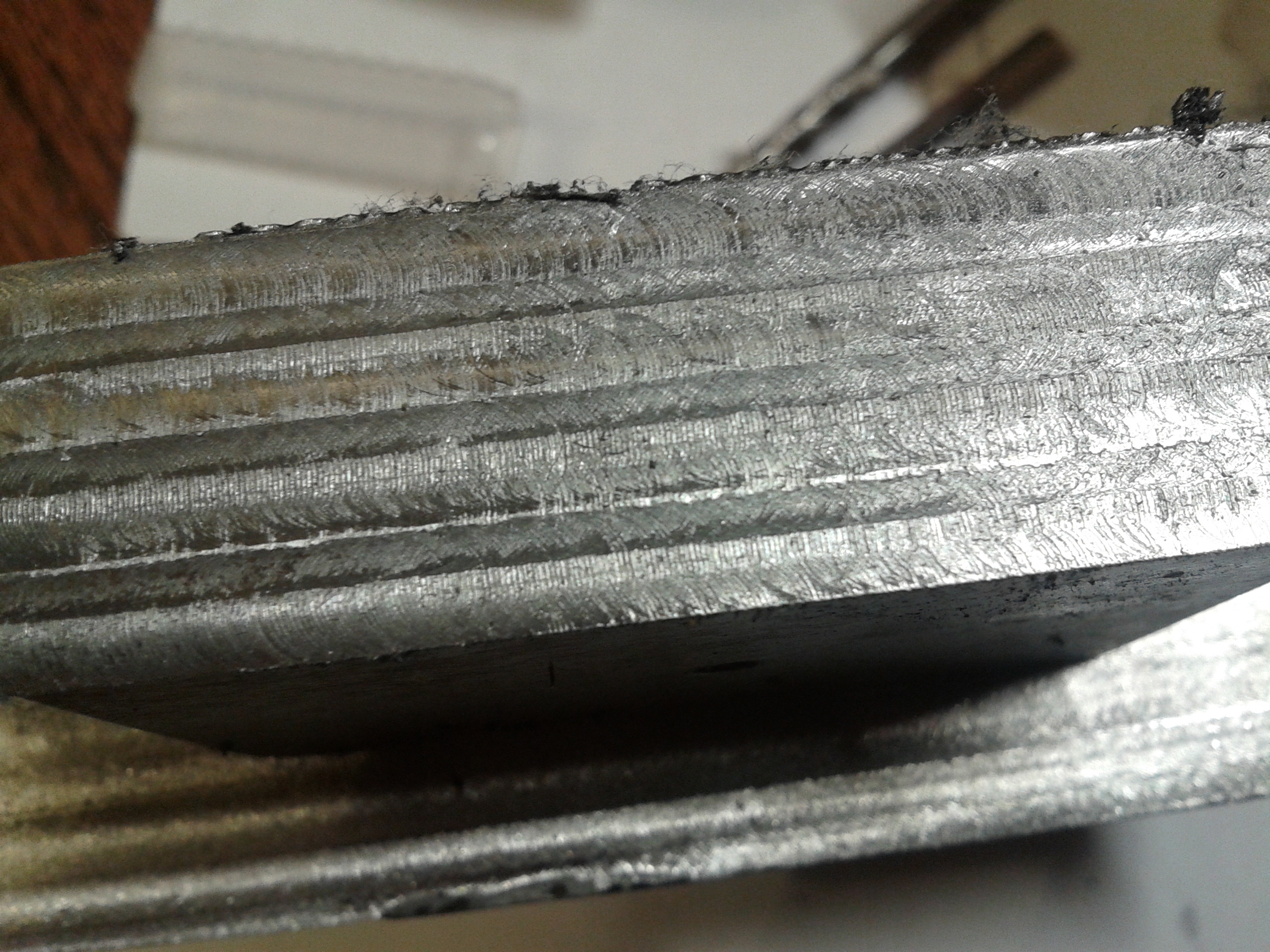

Вот попробовал в одном направлении , уже в 2 раза лучше и круги пропали после регулировки шпинделя :D
Вот что было когда резал в обоих направлениях:
2013-02-13 17.03.29.jpg (2832 просмотра) <a class='original' href='./download/file.php?id=11915&sid=3371e43a5c8dd5a44957314bf5386308&mode=view' target=_blank>Загрузить оригинал (1.69 МБ)</a>
А вот в одном более удачном направлении:
2013-02-13 17.24.18.jpg (2832 просмотра) <a class='original' href='./download/file.php?id=11916&sid=3371e43a5c8dd5a44957314bf5386308&mode=view' target=_blank>Загрузить оригинал (1.12 МБ)</a>

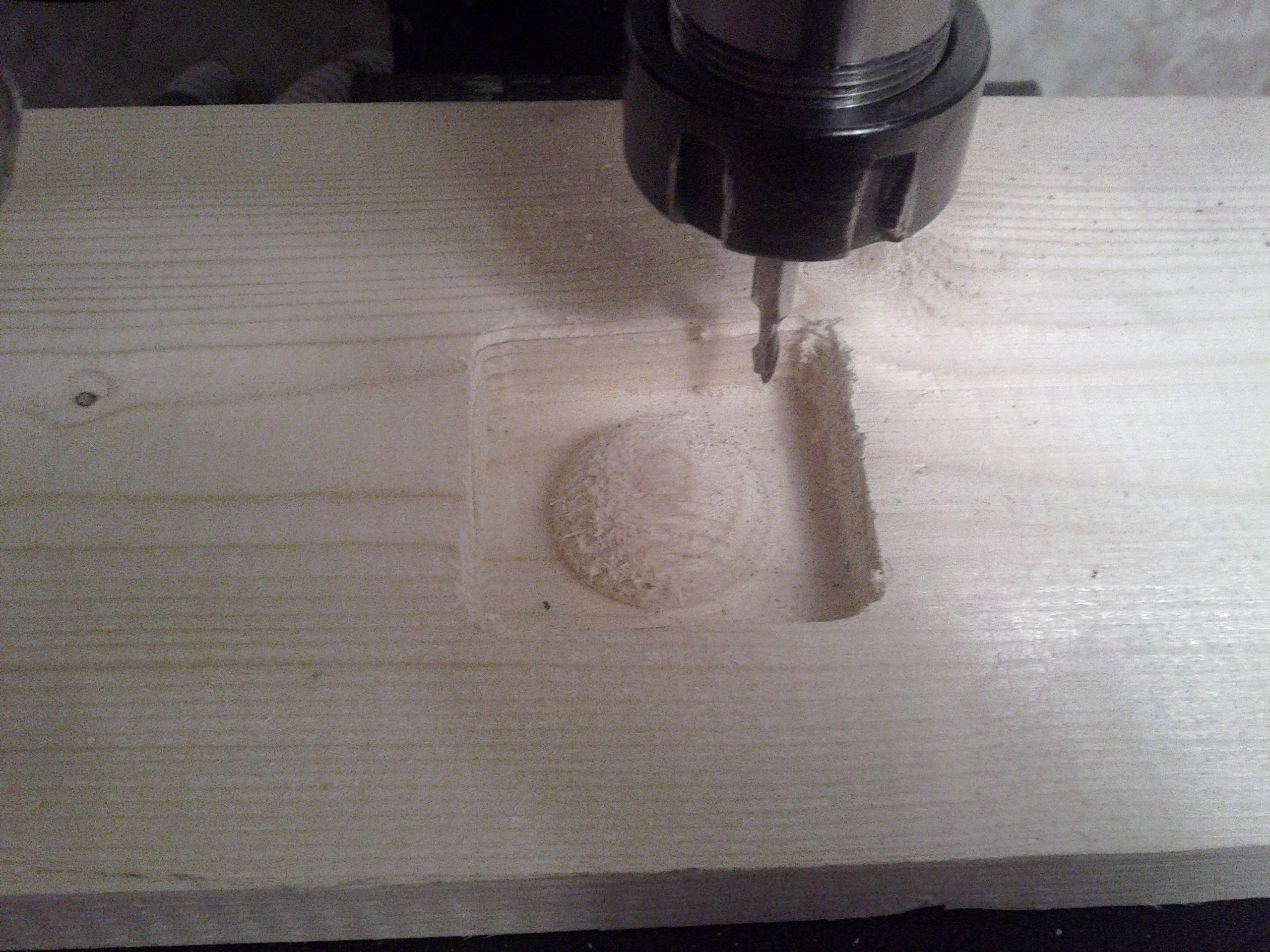

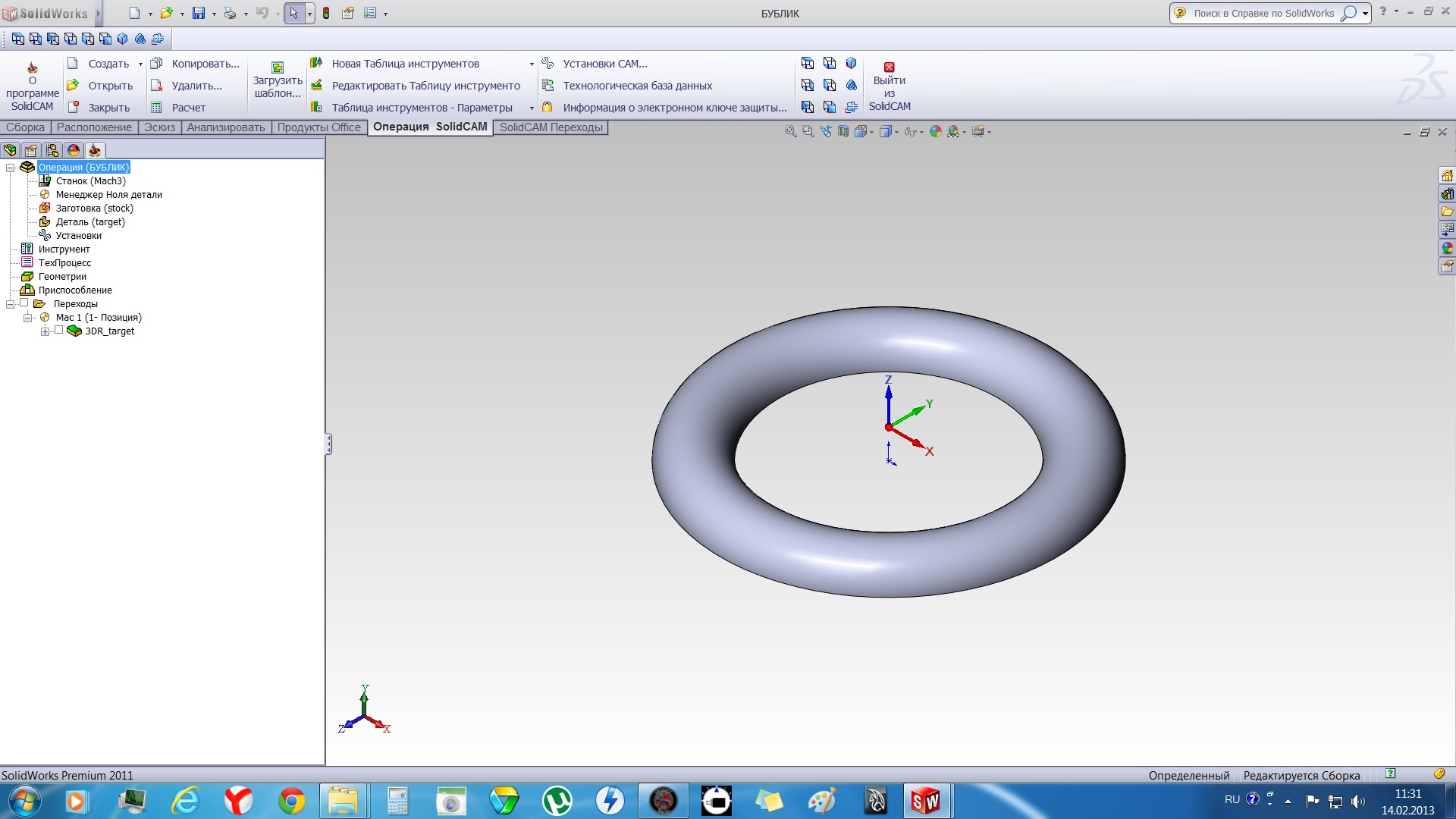

Что попробовал вырезать 3D модель бублика из деревяхи, А получилась хрень какаето ,просто квадратное кольцо ,а не округлое?
В программе всё с круглённое;
бублик.jpg (2782 просмотра) <a class='original' href='./download/file.php?id=11930&sid=3371e43a5c8dd5a44957314bf5386308&mode=view' target=_blank>Загрузить оригинал (274.15 КБ)</a>
А вырезал вот что:
2013-02-14 11.43.39.jpg (2782 просмотра) <a class='original' href='./download/file.php?id=11931&sid=3371e43a5c8dd5a44957314bf5386308&mode=view' target=_blank>Загрузить оригинал (1.14 МБ)</a>

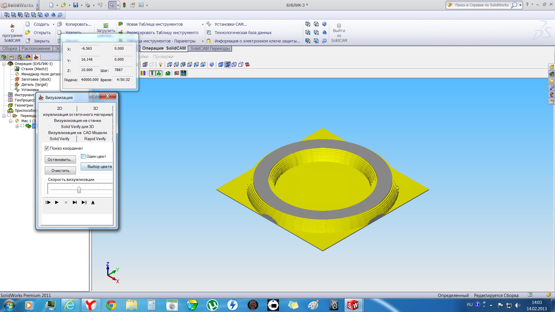

Re: Установка Сервоприводов Yaskawa SGDH-04AE На Optimum BF2
Покажи скрин симуляции, посмотрим как прога пилит

nik1 писал(а):Покажи скрин симуляции, посмотрим как прога пилит
Вот скрин, прога почемуто плоскость сверху оставляет:
8гш.jpg (2772 просмотра) <a class='original' href='./download/file.php?id=11936&sid=3371e43a5c8dd5a44957314bf5386308&mode=view' target=_blank>Загрузить оригинал (375.85 КБ)</a>
а чистовые проходы есть? Похоже что сделано черновыми проходами с припуском на чистовую.
Ну вот, прога не допилина , а ты её на станок тащишь :)
Надо попробовать будет , так не могу сказать пАчему это.
Ещё , если хочешь получить поверхность более приличного качества, то надо шаг ставить на минимум.
И проходы задавать не Паралельные , а Перпендикулярные- но времени на обработку будет сильно больше.
Я делал не давно типа колеса, всё отработало как надо .
Сергей=
Сообщения: 580
Зарегистрирован: 31 июл 2012, 22:28
Репутация: 9
Сообщение Сергей= »
aftaev писал(а):а чистовые проходы есть? Похоже что сделано черновыми проходами с припуском на чистовую.
Блин ,вы правы! :D
Я чистовую обработку забыл включть ,её оказывается надо включать :D , А там одна черновая ,Сейчас попробую с чистовой ,визуализацыя прошла до конца :D

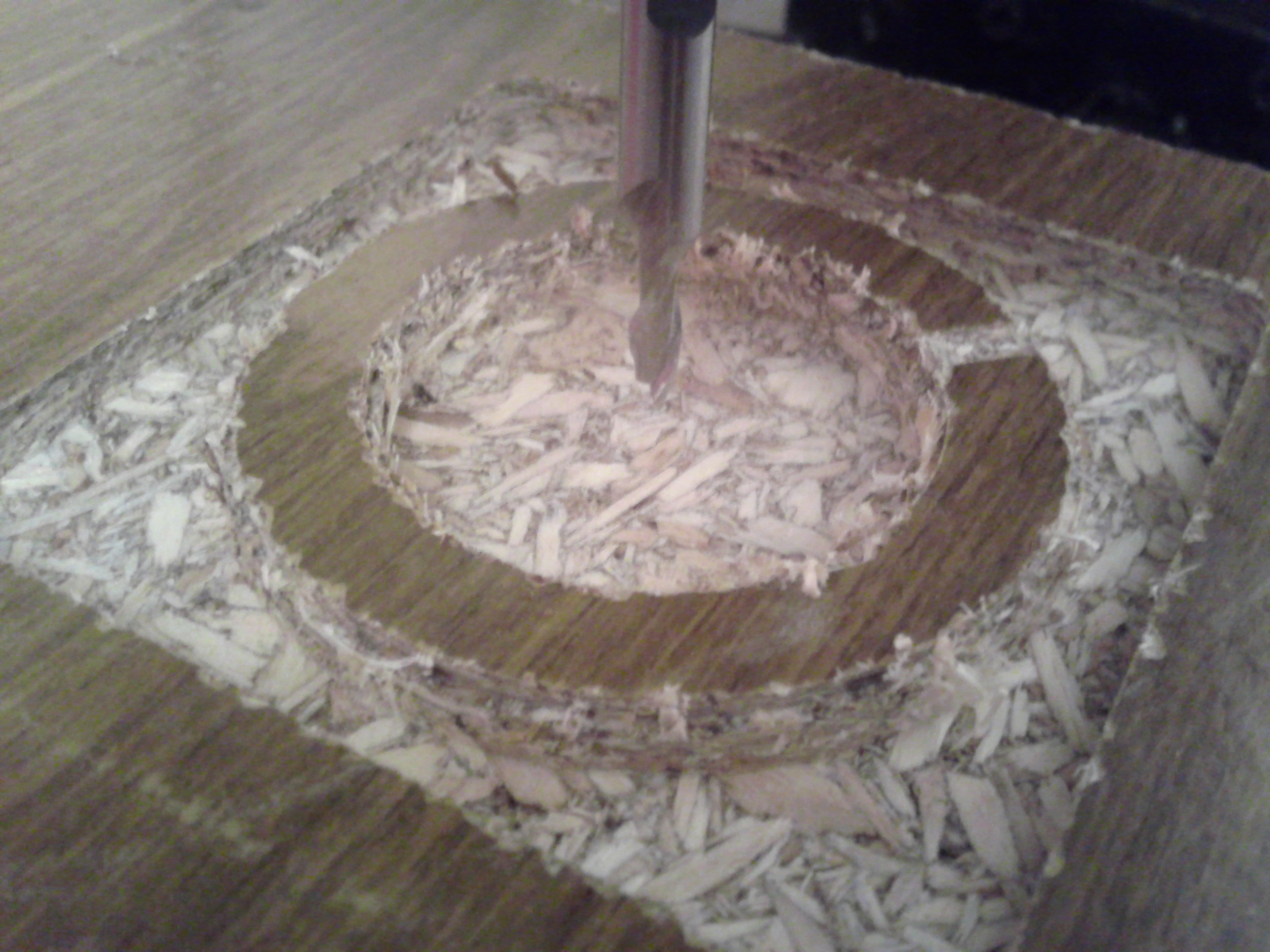

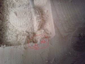

Делаю сейчас полу сферу, и происходит непонятная штука ,во время черновой обработке станок вырезал квадрат в доске а по центру полусферу ,а когда начал делать чистовую обработку то во время неё фреза начала выходить за пределы в начале вырезаного квадрата и сносить стазу по 1,5см высотой стенки этого квадрата ,а в визуализацыи всё прошло хорошо . Из за чего это может быть? :wik:
Сергей=, есть така поговорка: лучше один раз увидеть чем сто раз прочитать что ты написал. Фото давай.

aftaev писал(а):Сергей=, есть така поговорка: лучше один раз увидеть чем сто раз прочитать что ты написал. Фото давай.

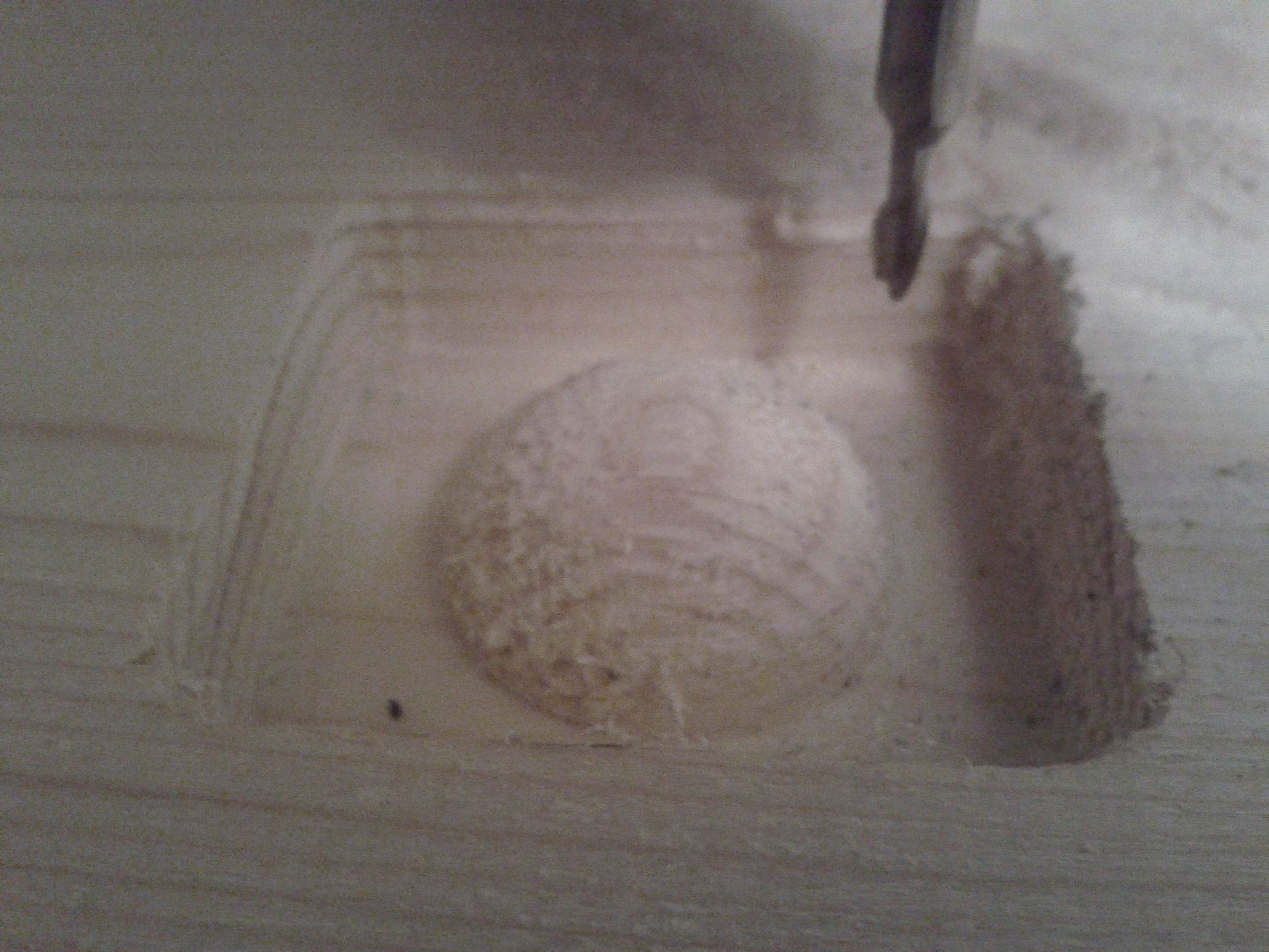

У меня ещо такое происходит когда я делаю уп с торцеванием и контурной обработкой ,торцевание идёт по одному размеру а контурная обработка на более широкий размер замахивается причём фрезу не поднимает.
Вот фото:
2013-02-14 16.42.51.jpg (2745 просмотров) <a class='original' href='./download/file.php?id=11943&sid=3371e43a5c8dd5a44957314bf5386308&mode=view' target=_blank>Загрузить оригинал (1.49 МБ)</a>
Фу и мотор шпинделя полёной изолентой воняет :thinking:
наверно безопасная высота не установлена. Выложи файл СолидВорка

А вот что получилось :D :
2013-02-14 16.53.23.jpg (2744 просмотра) <a class='original' href='./download/file.php?id=11946&sid=3371e43a5c8dd5a44957314bf5386308&mode=view' target=_blank>Загрузить оригинал (1.93 МБ)</a>
2013-02-14 16.53.34.jpg (2744 просмотра) <a class='original' href='./download/file.php?id=11947&sid=3371e43a5c8dd5a44957314bf5386308&mode=view' target=_blank>Загрузить оригинал (1.34 МБ)</a>
