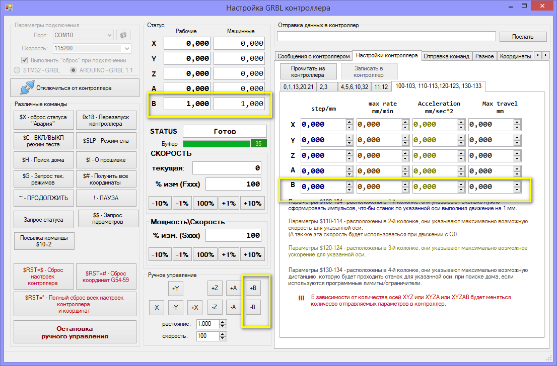

Обновил утилиту: http://selenur.ru/DownloadsApp/CoreGRBL/CoreGRBL.zip до версии 1.14
2019-07-01_005548.png (5418 просмотров) <a class='original' href='./download/file.php?id=165481&mode=view' target=_blank>Загрузить оригинал (63.12 КБ)</a>
Поправил косяк с вычислением машинных координат, добавил ручное управление 5-й осью, и добавил возможность настраивать параметры 5-ой оси.
