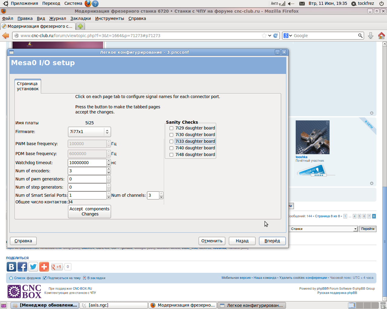

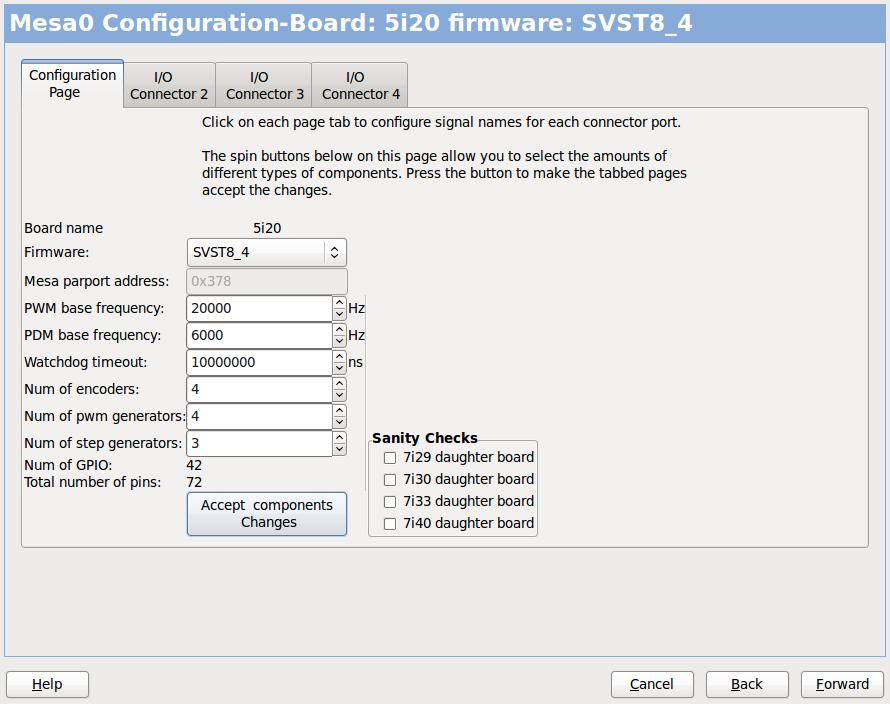

Пробую настроить pncconf. Не поменять кол-во num of step generators (0 показывает, не горит стрелочка)

Кол-во двигателей не выставить. Картинку приложил не свою, нет возможности сейчас свою выложить, после 18 часов буду у станка

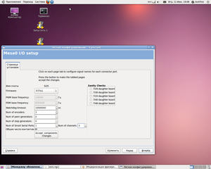

Сообщение tockfrez »
Вот моя картинка.
1.png (4544 просмотра) <a class='original' href='./download/file.php?id=15374&sid=1363a4a2854a45083199ccc9ac18c2ae&mode=view' target=_blank>Загрузить оригинал (422.61 КБ)</a>
tooshka
Сообщения: 1760
Репутация: 209
Откуда: Нижний Новгород
Re: Модернизация фрезерного станка 6720
Сообщение tooshka »
tockfrez писал(а):Вот моя картинка.
Интересно! А можно все окна, до этого окна последовательно посмотреть? Может в первом окне что нибудь не правильно поставили?

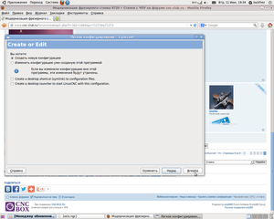

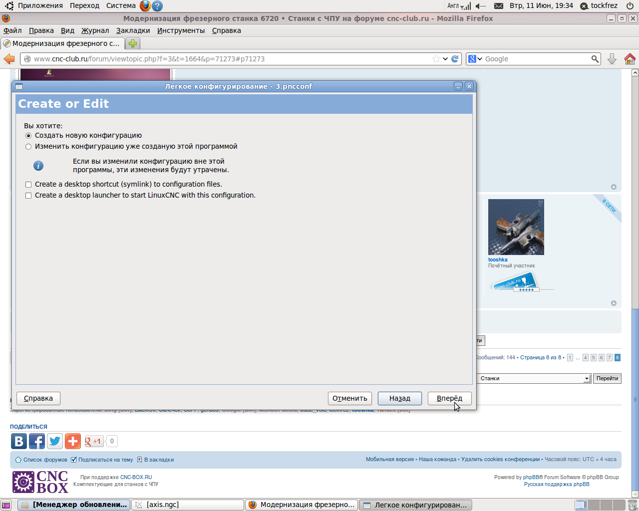

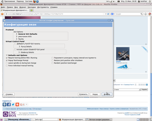

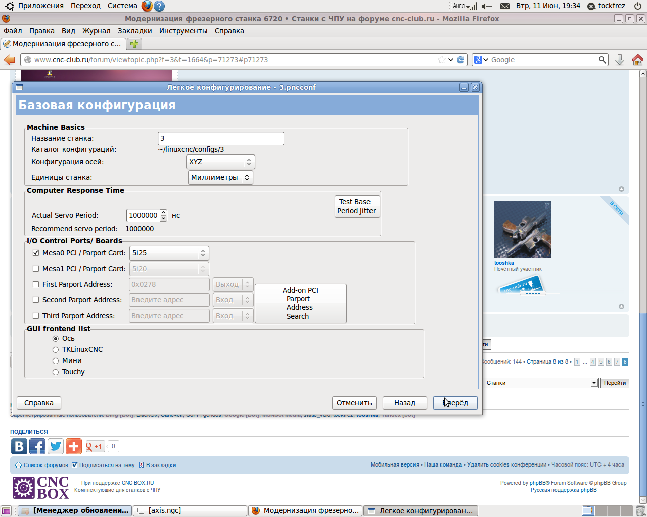

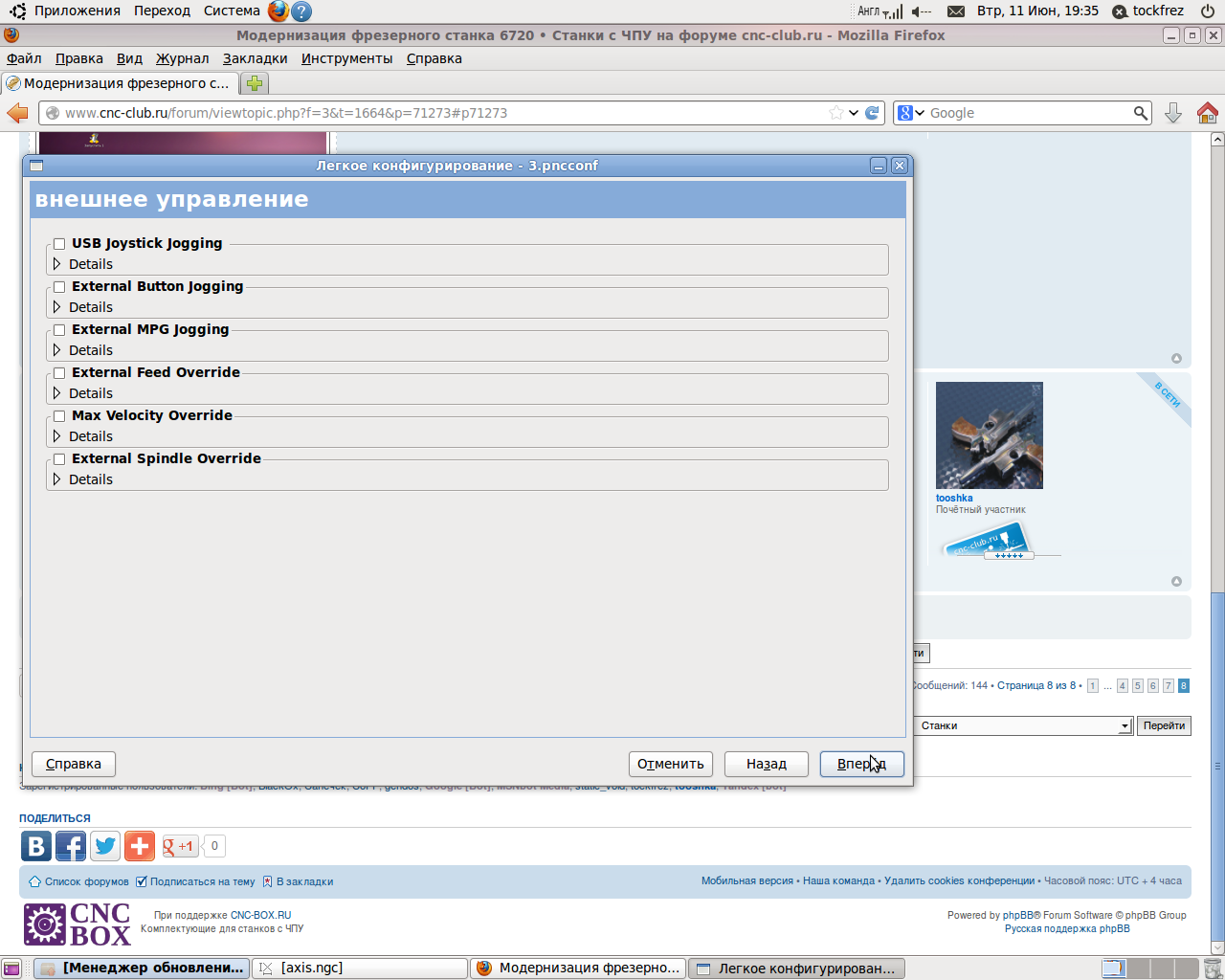

Вот
Снимок 11.png (4537 просмотров) <a class='original' href='./download/file.php?id=15377&sid=1363a4a2854a45083199ccc9ac18c2ae&mode=view' target=_blank>Загрузить оригинал (188.78 КБ)</a>
Снимок 12.png (4537 просмотров) <a class='original' href='./download/file.php?id=15378&sid=1363a4a2854a45083199ccc9ac18c2ae&mode=view' target=_blank>Загрузить оригинал (231.07 КБ)</a>
Снимок13.png (4537 просмотров) <a class='original' href='./download/file.php?id=15379&sid=1363a4a2854a45083199ccc9ac18c2ae&mode=view' target=_blank>Загрузить оригинал (188.63 КБ)</a>
Снимок 14.png (4537 просмотров) <a class='original' href='./download/file.php?id=15380&sid=1363a4a2854a45083199ccc9ac18c2ae&mode=view' target=_blank>Загрузить оригинал (205.8 КБ)</a>
Снимок 15.png (4537 просмотров) <a class='original' href='./download/file.php?id=15381&sid=1363a4a2854a45083199ccc9ac18c2ae&mode=view' target=_blank>Загрузить оригинал (225.8 КБ)</a>
Сообщения: 8167
Репутация: 1589
Сообщение nkp »
может быть прошивку пробовать выбирать другую ...

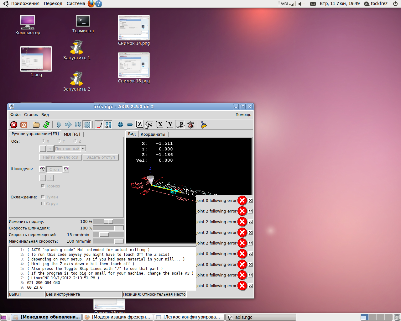

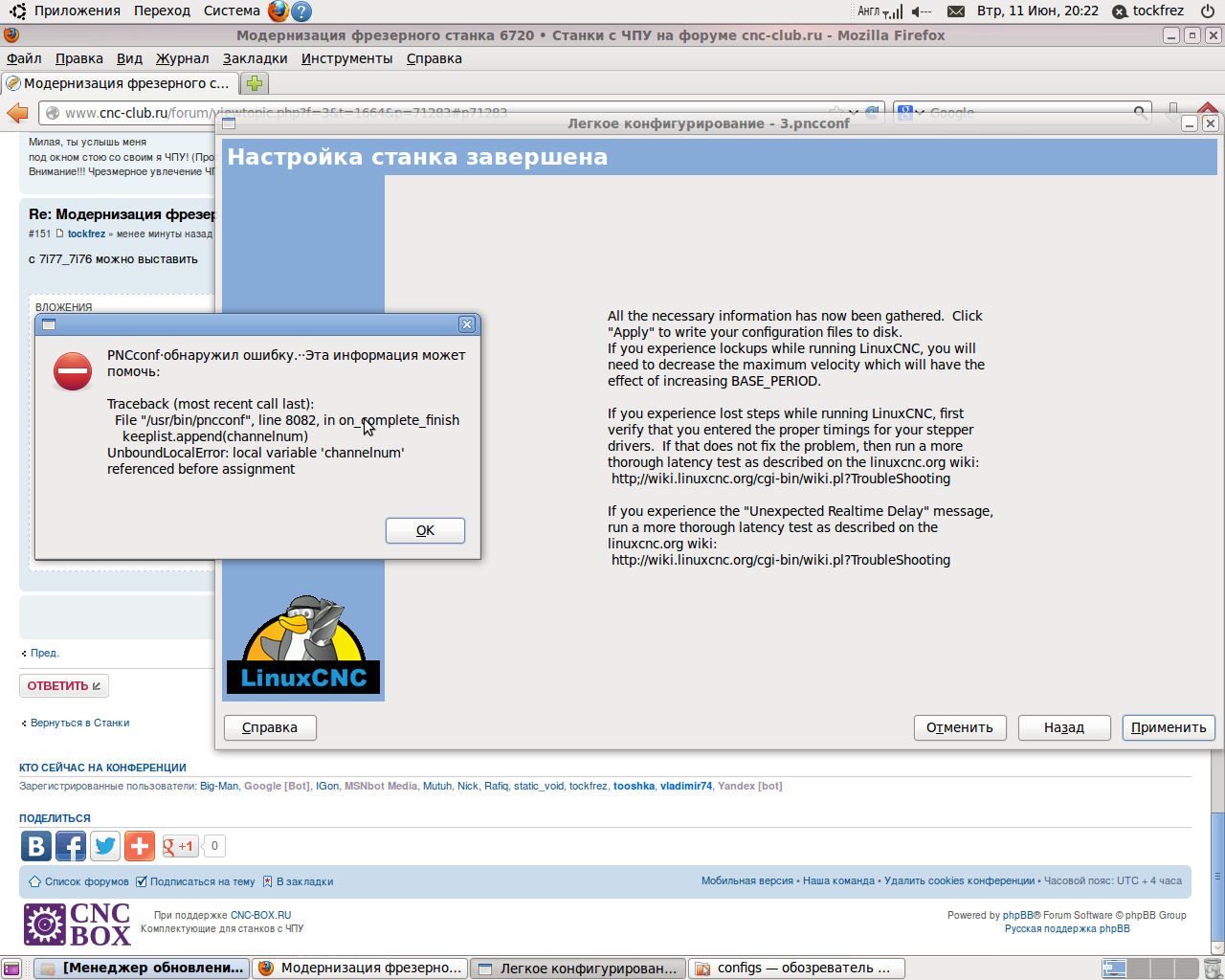

Провод прилагался с платами, диоды на 7i77 горят, при запуске linuxcnc загорается зеленый.
Если дойти до конца вот( ошибка )
Снимок10.png (4532 просмотра) <a class='original' href='./download/file.php?id=15382&sid=1363a4a2854a45083199ccc9ac18c2ae&mode=view' target=_blank>Загрузить оригинал (526.71 КБ)</a>

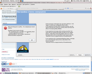

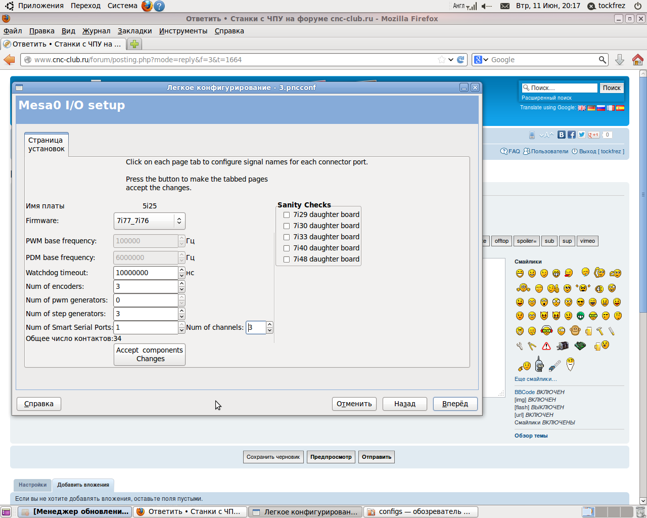

c 7i77_7i76 можно выставить
Снимок 10.png (4528 просмотров) <a class='original' href='./download/file.php?id=15383&sid=1363a4a2854a45083199ccc9ac18c2ae&mode=view' target=_blank>Загрузить оригинал (207.08 КБ)</a>
Сообщения: 8167
Репутация: 1589
Сообщение nkp »
tockfrez писал(а):c 7i77_7i76 можно выставить
ожидаемо...
это ж название твоей прошивки...
Можно наверно и с этой работать. У меня и вместе и по отдельности 7и76 и 7и77 видны. Может это такая универсальная прошивка?
А не дадите сылочку на другую (правильную) прошивку. Как удалить старую прошивку?
Если до конца дойти 7i77_7i76 ошибку выдает
Снимок  10.png (4524 просмотра) <a class='original' href='./download/file.php?id=15384&sid=1363a4a2854a45083199ccc9ac18c2ae&mode=view' target=_blank>Загрузить оригинал (218.13 КБ)</a>

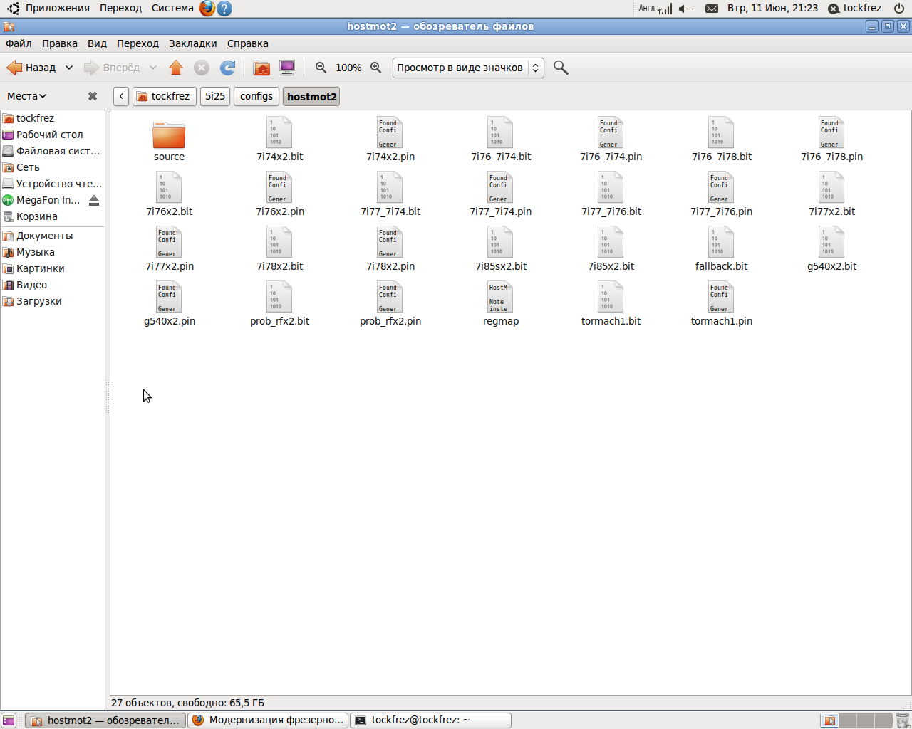

В этом архиве нет просто 7i77.bit, есть 7i77_7i74.bit или 7i77_7i76.bit
Снимок111.png (4511 просмотров) <a class='original' href='./download/file.php?id=15386&sid=1363a4a2854a45083199ccc9ac18c2ae&mode=view' target=_blank>Загрузить оригинал (113.54 КБ)</a>
tooshka
Сообщения: 1760
Репутация: 209
Сообщение tooshka »
tockfrez писал(а):В этом архиве нет просто 7i77.bit, есть 7i77_7i74.bit или 7i77_7i76.bit
Можно 7и77х2
Милая, ты услышь меня
