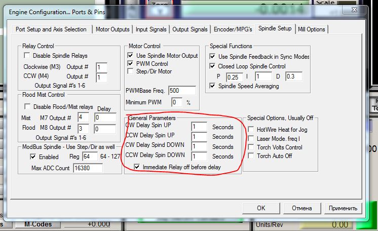

micgelly писал(а):Подскажите как заставить шпиндель начинать перемещение только после полной раскрутки.
В настройках Мача задать задержку раскрутки шпинделя :)
052.JPG (4279 просмотров) <a class='original' href='./download/file.php?id=39868&mode=view' target=_blank>Загрузить оригинал (84.1 КБ)</a>
