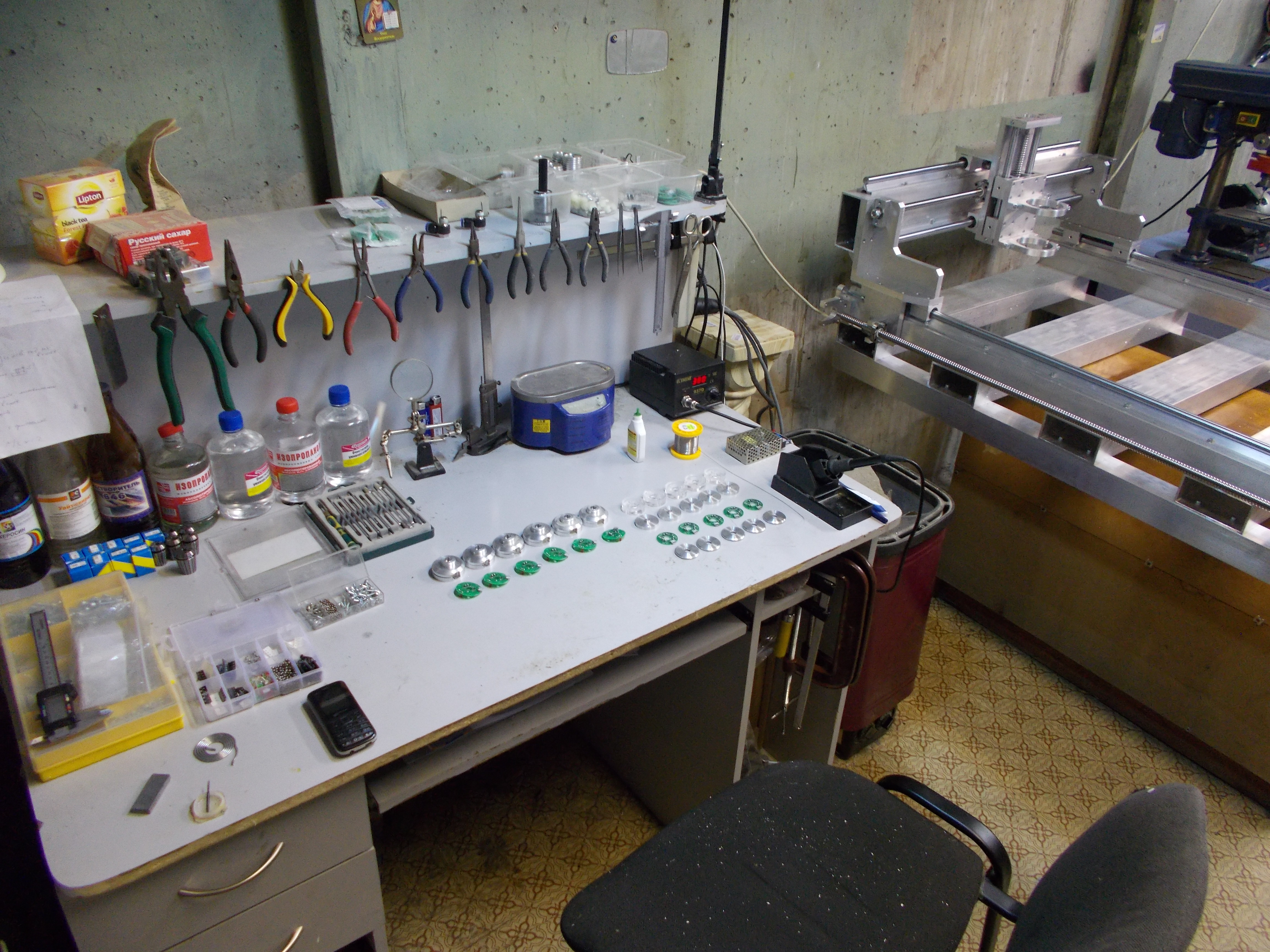

Суровые :hehehe: рабочие будни:
DSCN0577.JPG (3136 просмотров) <a class='original' href='./download/file.php?id=108051&mode=view' target=_blank>Загрузить оригинал (3.6 МБ)</a>
Слева - Формат 90-58 РЦ Собранная механика
Дальше всех - Формат 110-58 РЦ Готовый к работе станок. Шпиндель 1.5квт
Справа - Формат 70-50 РП. На нём я и делаю всю работу

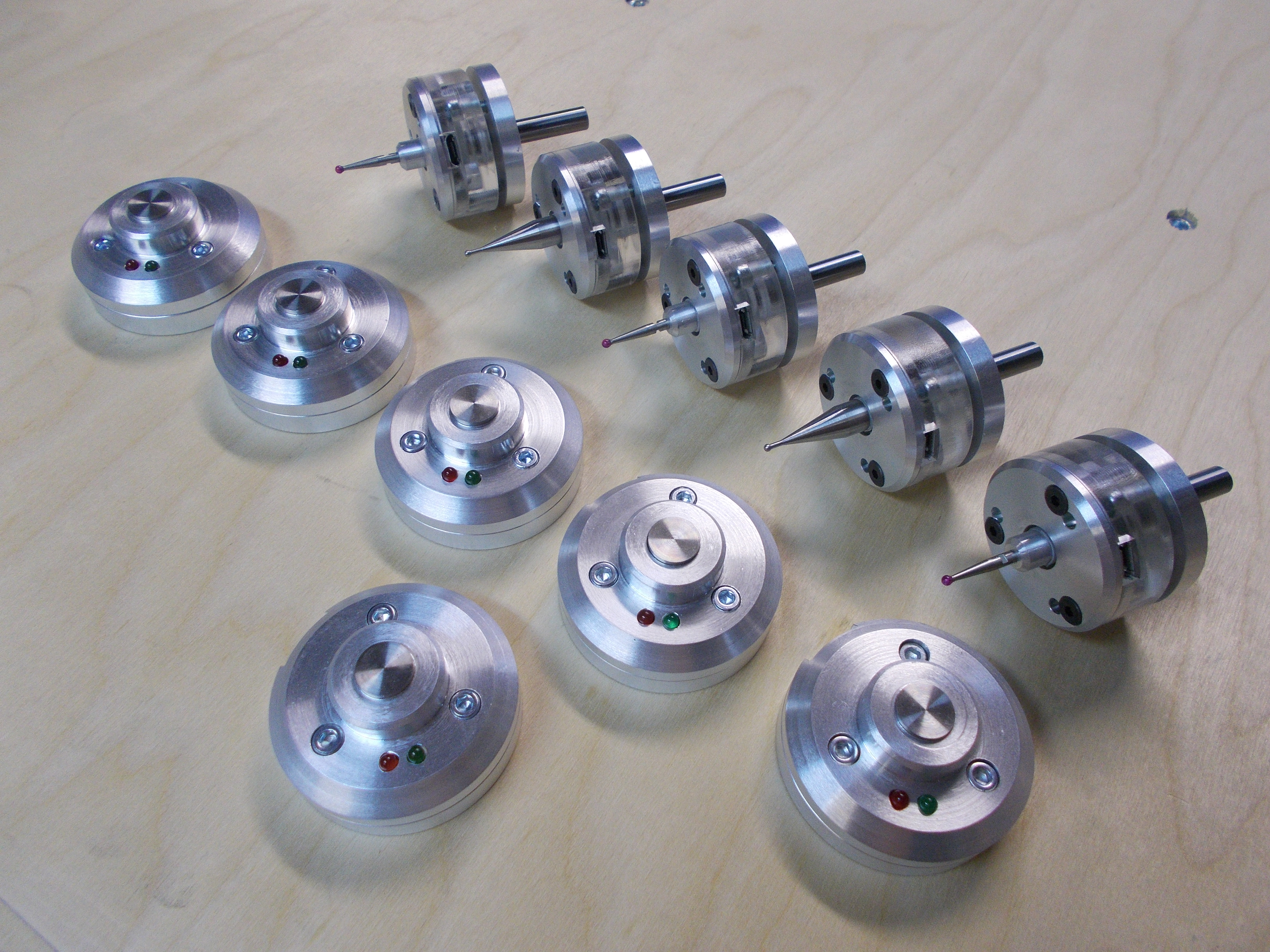

Сканеры, датчики длины...
DSCN0568.JPG (3136 просмотров) <a class='original' href='./download/file.php?id=108055&mode=view' target=_blank>Загрузить оригинал (3.42 МБ)</a>
DSCN0562.JPG (3136 просмотров) <a class='original' href='./download/file.php?id=108056&mode=view' target=_blank>Загрузить оригинал (3.45 МБ)</a>
