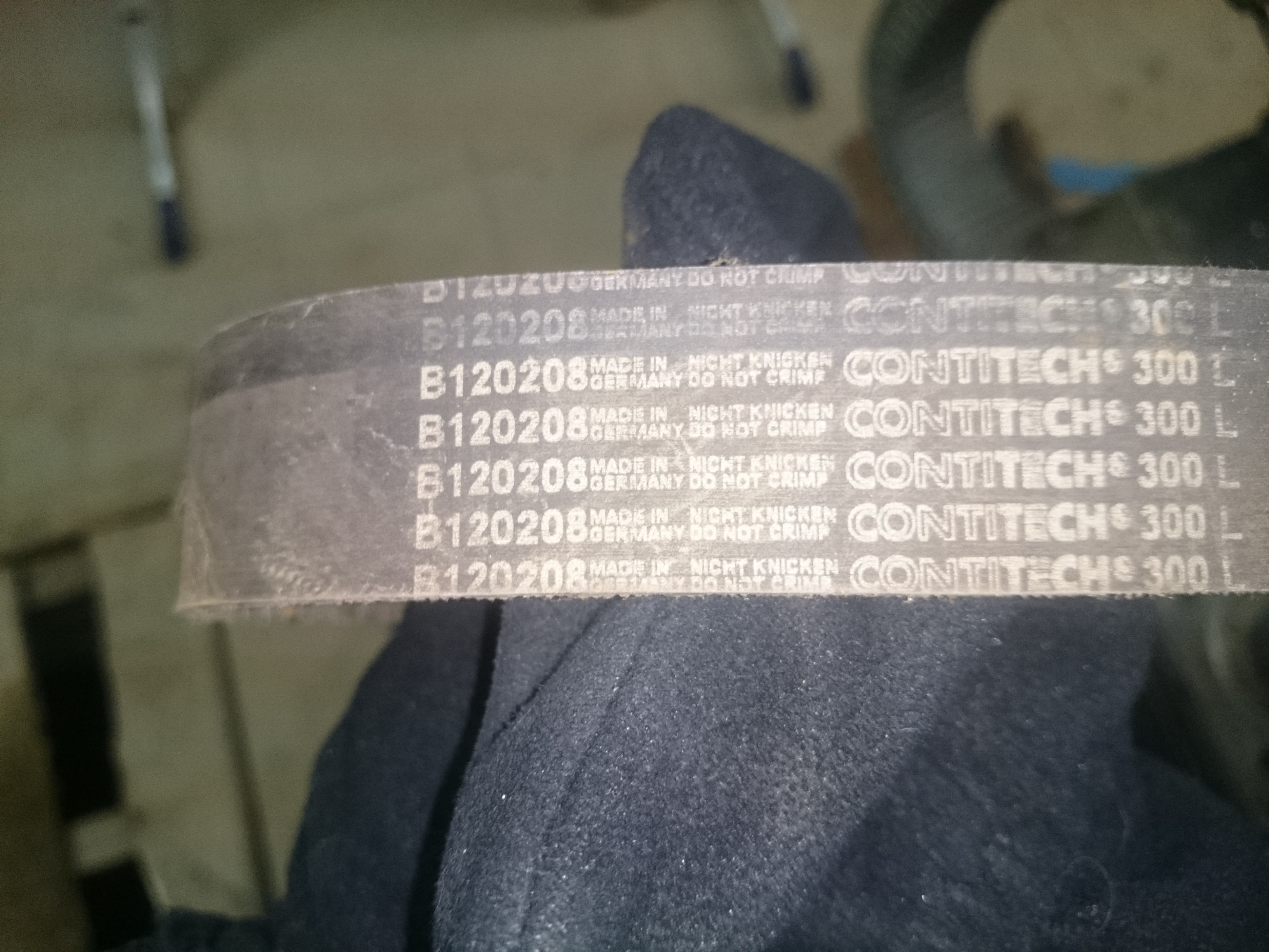

А я решил поработать, снял еще несколько кожухов и пару моторов и добрался до оси подъема поперечки.

На двух моторах стояли вот такие ремни:
DSC_0800.JPG (3736 просмотров) <a class='original' href='./download/file.php?id=133976&mode=view' target=_blank>Загрузить оригинал (2.56 МБ)</a>
B120208 Contitech 300L
Зубчатый ремень дюймового профиля с трапециевидной формой зуба L, шаг 3/8 дюйма, общая длина 30 дюймов, 80 зубов.
в инете ищется по фразе timing belt 300l, наша ширина 35 мм. Стоит около тыщи RUR.
Мои мысли по поводу отсоединения ШВП оси подъема поперечки правильные?
Re: МС 12-250, 4-х осевой с автосменой.Реконструкция
Добавлено: 07 мар 2018, 16:26
Duhas
по идее да. нижний конец ШВП просто висит в воздухе на сколь я помню, его со стороны моторного щита шпинделя видно должно быть. ну у меня станок разобран сильно. из собранного - только как раз вертикальная ось )
по ремням - за тыщу штучка готов присоединиться к закупке.
