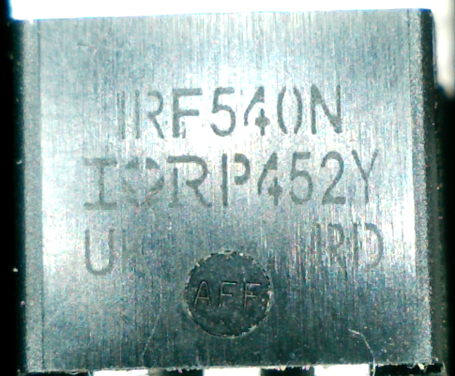

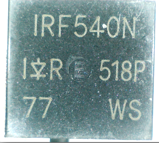

Точную причину словить не смог, но есть подозрения на ir2104s. Купил партию из 50шт, они хоть и упакованы как новые, но брака очень много.... и много разных, не из одной партии.
Также горели полевики, тоже есть подозрения на партию, сзади у 540 есть черный пятачок http://joxi.ru/KAgeZ1Hg0Da3ml, с ними все ок. А вот с такими были проблемы http://joxi.ru/Dr8ZdQfk395y26. Они даже на тестере полупроводников отличаются показателями.

pup
а из этих какой правильный?

stetz.anton
ну у меня с верхними были проблемы.... горели
