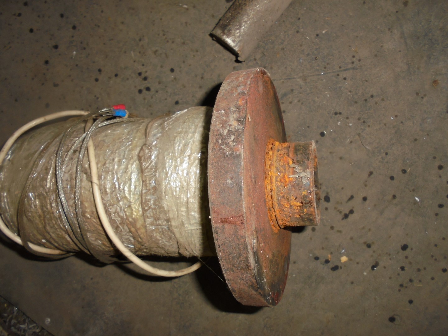

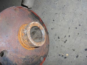

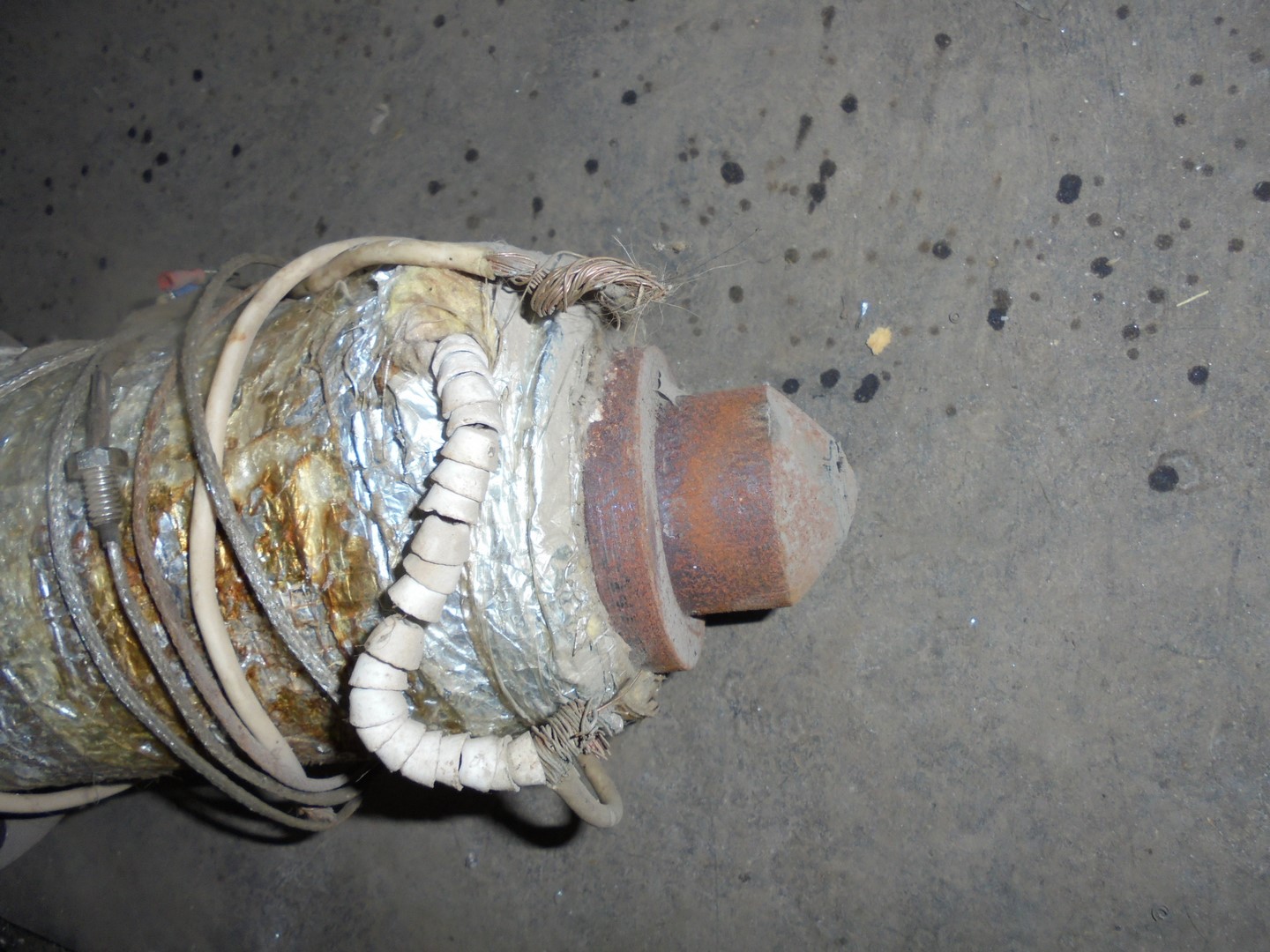

Тебе нужен кругляк в 2 -3 раза больше нужной длины, так как из этого кругляка тебе выточат и сам цилиндр и поршень и нужно токарю оставить на зажим в патроне и на отрезку ;)
Купи пол метра-метр не так оно и дорого стоит. Больше наверно потратишь на разъезд по разным базам в поисках чем стоит нужный кусок.
Мой мат. цилиндр с поршнем. Выточен из кругляка.
