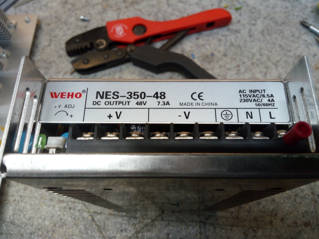

dmitrykobylin86 писал(а):Фото как внутри.
М-м да, знатная мешанина из проводов получилась.
ТАК ПОДКЛЮЧАТЬ ПИТАНИЕ К ДРАЙВЕРАМ НЕЛЬЗЯ!
Не зря же китайцы на блоках питания делают несколько выходных клемм. Мы же прекрасно знаем какие они экономисты, а тут такая расточительность?
IMG_20200113_080235.jpg (3497 просмотров) <a class='original' href='./download/file.php?id=174900&mode=view' target=_blank>Загрузить оригинал (540.87 КБ)</a>

ultrus писал(а):ТАК ПОДКЛЮЧАТЬ ПИТАНИЕ К ДРАЙВЕРАМ НЕЛЬЗЯ!
Это уж сильно категорично сказано. Нельзя (красным цветом) это менять полярность питания и что-то в этом роде, когда такие действия приведут к замыканию и сгоранию блоков. А в данном случае подключение, так скажем, "некорректно". Больше чем уверен, что половина хоббийных станочков имеют похожее подключение драйверов. Правда потом появляются вопросы - "а почему при включении всех осей одновременно у меня появляются пропуски шагов и погрешность накапливается?". Аналогичная ситуация и с заземлением блоков - либо землю крутят где ближе к мет. корпусу (если вообще крутят), либо все земляные провода на один болт в одной точке. А потом вопросы - "а почему все фонит и УСБ отваливается?"
П.С. оно работать будет, но с возможными проблемами.

Пока работает нормально. Оборудование которое имеет токопроводящий (металлические) корпуса должны заземляется, для блок питания не исключение. По поводу питания драйверов - я не смотре как правильно подключить силовую часть, так как залог хорошего стабильного напряжения - это хороший блок питания и хороший контакт в месте соединения. Я так думаю. Может не прав я.
Re: Управление контроллером MK1 и MK2 (planet-cnc)
Добавлено: 13 янв 2020, 16:11
dmitrykobylin86
А по поводу питания шлейфом, на работу не как не влияет, скорей всего не рекомендуют подключать шлейфом из за того что один контакт обернется от блока питания и все драйвера перестанут работать.
Я так думаю.

dmitrykobylin86 писал(а):А по поводу питания шлейфом, на работу не как не влияет. Я так думаю.
Нет, влияет и еще как, тут суть в другом. При подключении только одного драйвера к питанию, при работе на проводах получаем падение напряжения, причем постоянно скачущее и очень даже чувствительное (до 10-15% запросто). Если мы подключаем все драйвера последовательно, то работа первого влияет на питание второго и т.д. В итоге при одновременной работе всех драйверов имеем довольно сильные просадки питания и соответственно на предельных скоростях потерю шагов моторами. Из положения можно выйти запитав шиной (проводом большего сечения) и повесив возле драйверов солидную ёмкость по питанию. Но гораздо проще и разумнее запитать каждый драйвер своими проводами.

xvovanx писал(а):Больше чем уверен, что половина хоббийных станочков имеют похожее подключение драйверов.
Мой в т.ч.
1. драйвера должны быть более менее нормальные. Ибо каждый драйвер должен иметь свой конденсатор (читай - фильтр) на входе.
2. Провода должны быть хорошего сечения, тогда не будет просадок из-за сопротивления провода.
3. Провода действительно следует скручивать.
4. Я позже поставил ещё дополнительные низкоимпедансные конденсаторы в конце провода (после драйверов)
Пропусков из-за этого не замечал, но если сомневаетесь, подключайте по схеме выше. Так всё же правильнее.

Шаговый мотор это токовый прибор. Напряжения низкие, токи хорошие. Питать однозначно толстыми проводами и желательно каждый драйвер отдельно своим проводом к блоку питания, либо одна общая жирная в сечении шина и к ней в паралель нагрузку. Но зачем, если по большёму счёту шкафчики маленькие. Заземление в одной точке если помехи до 10 Мгц. Сигнальные кабеля заземлять с одной стороны при частотах до 1 Мгц. А ещё лучше рисовать полную схему, и землю так же прорисовывать как цепь. Так увидите паразитные петли
