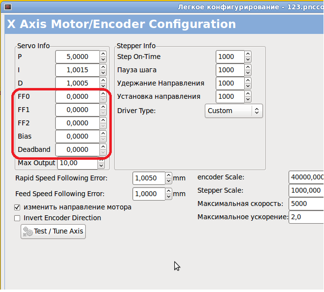

Добавлено: 19 дек 2013, 10:26
UAVpilot, PI настраивал в сервах, PID в KFLOP принцип настройки PID понятен
В мастере есть то что мне не понятно, потому и спрашивал есть инструкция для Мастера LCNC с описанием что для чего.
Servo.png (3067 просмотров) <a class='original' href='./download/file.php?id=22554&sid=16a2888af0b23ed0d674c00087b03b04&mode=view' target=_blank>Загрузить оригинал (69.42 КБ)</a>

Теоретически можно предположить, что тебя забанили в гугле, но вот тут-то тебя точно забанить не могли. :hehehe:
Re: Восстановление токарного 16К20Т1 ЧПУ
Добавлено: 19 дек 2013, 16:29
Нууу там мой перевод - т.е. корявый :freak:.
[url=http://cnc-club.ru/wiki/index.php/Linux ... D0%B0_IV_-
_%D0%A4%D0%B0%D0%B9%D0%BB_INI#4.2.9.2_.D0.A1.D0.B5.D1.80.D0.B2.D0.BE]http://cnc-club.ru/wiki/index.php/Linux ... D0%B0_IV_-
_%D0%A4%D0%B0%D0%B9%D0%BB_INI#4.2.9.2_.D0.A1.D0.B5.D1.80.D0.B2.D0.BE[/url]
хмммм, что-то ссылка не вставляется...
В общем тут:
http://cnc-club.ru/wiki/index.php/Linux ... %D0%BB_INI
пункт 4.2.9.2
