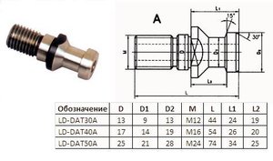

А, Афтаев прав, это я попутал, ну или мы вместе с ukr-sasha попутали - это я про штревель говорю...
Штревель (3455 просмотров) <a class='original' href='./download/file.php?id=36352&sid=8150198234e2c9b663c7c72e5b7b8b6d&mode=view' target=_blank>Загрузить оригинал (21.75 КБ)</a>
Штревель
А сам захват, как его обозвал Афтаев, называется «цапфа» :)

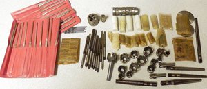

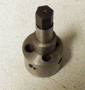

а я тут "проходил мимо" инструменталки заводской... :oops:

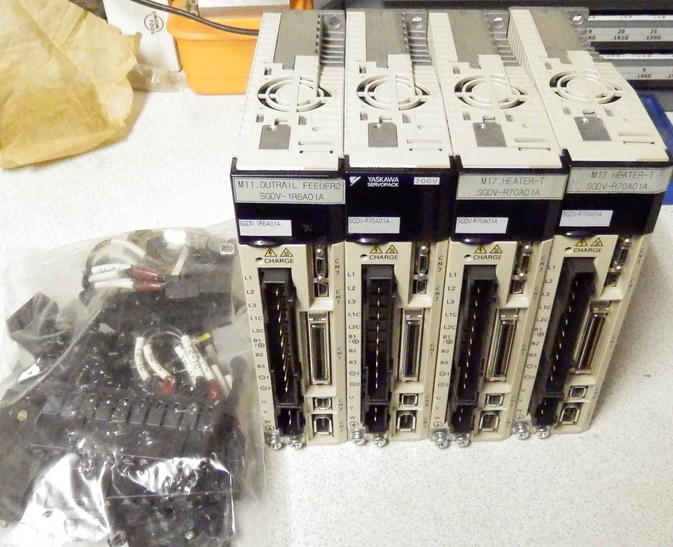

ну и посылочка с очередными трехфазными зарядниками пришла :)

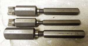

Hanter, на первой фотке это что за корзощетки такие?
тюю батенька.. пошто вы так калибры КМ обозвали ??? :oops:
Hanter писал(а):я тут "проходил мимо" инструменталки заводской...
Не плохо ты прошел мимо :)
Hanter писал(а):тюю батенька.. пошто вы так калибры КМ обозвали ???
а они вставлены друг в друга :)
ага... новые. и конуса и втулки. зацепил потому как для часовых иногда оснастку делаю. (для себю). там и разверточки км0, км1 подвернулись.. ну и сверлышек мелких запасец пополнил душевно..

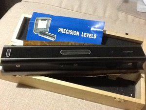

0,02 как думаете, это правда?

Askov писал(а):0,02 как думаете, это правда?
А на какое расстояние заявлено?
konyshevk
Сообщения: 517
Репутация: 698
Откуда: Челябинск
Сообщение konyshevk »
Правда , Такой-же Советский есть(квадратный) щупом проверял одно деление 0.02мм .
их стучать нельзя , даже легкий удар и тарирывать надо.
Даешь коллективный разум !
konyshevk
Сообщения: 517
Репутация: 698
Откуда: Челябинск
Predator писал(а):А на какое расстояние заявлено?
На 1метр обычно.
