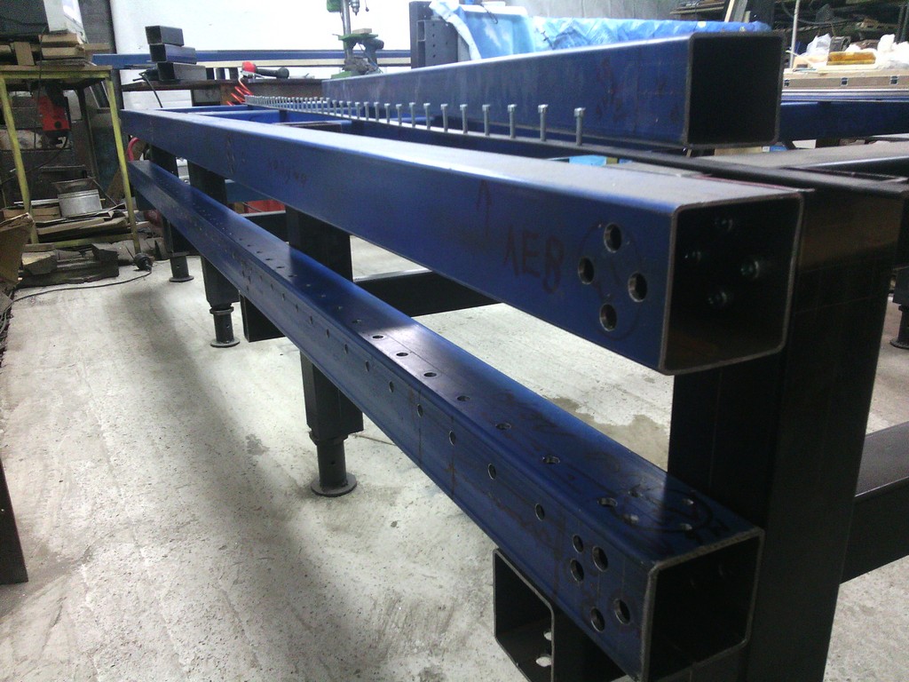

Добавлено: 29 апр 2014, 18:53
master_70
Pavel-84 писал(а):
master_70 писал(а):какой вариант будет оптимальнее?
Для хорошей жесткости при вашей длине станка лучше будет вот этот вариант, так середина будет меньше гулять в сторону.
отверстия сверлю под оба варианта . а там посмотрим . еще ав анализатор рам закину попозжа . посмотрю.

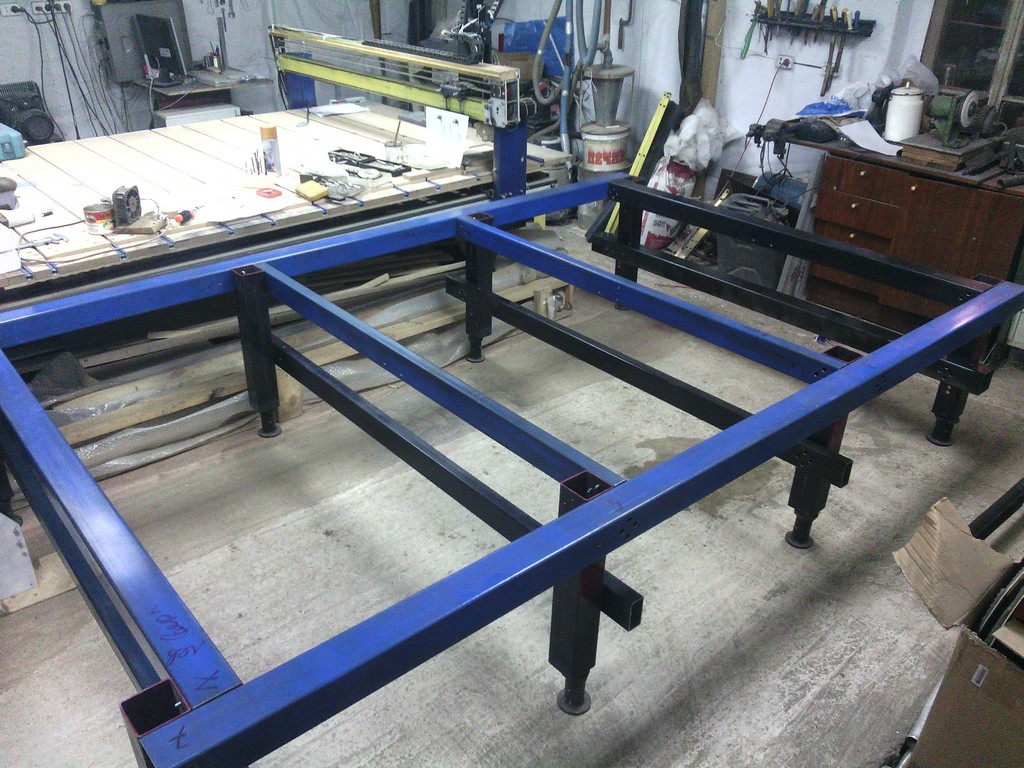

Добавлено: 30 апр 2014, 00:00
master_70
вот станинка собрана пробно, без укосин . весь день сегодняч сверлил. вчера весь день резал .
пока без направляющих
в направляющих отверстий в 2 раза больше чем во всей станине.

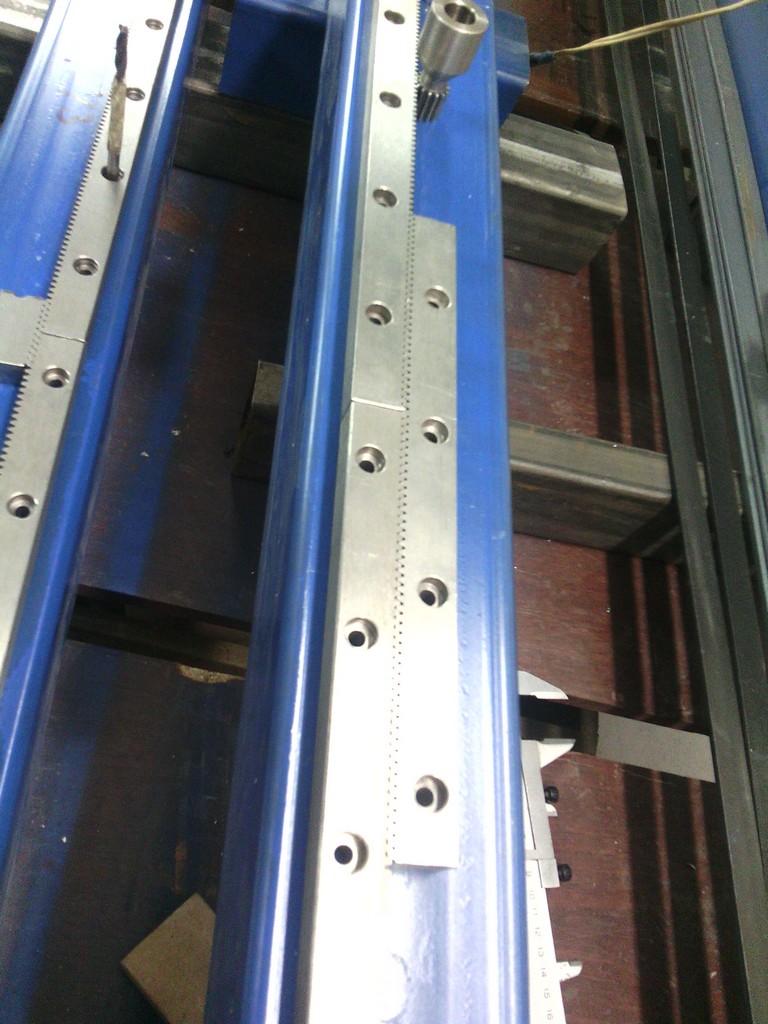

Добавлено: 01 май 2014, 22:52
master_70
IMG_20140501_222030.jpg (2898 просмотров) <a class='original' href='./download/file.php?id=27673&mode=view' target=_blank>Загрузить оригинал (194.52 КБ)</a>
IMG_20140501_222043.jpg (2898 просмотров) <a class='original' href='./download/file.php?id=27674&mode=view' target=_blank>Загрузить оригинал (225.13 КБ)</a>
IMG_20140501_222130.jpg (2898 просмотров) <a class='original' href='./download/file.php?id=27675&mode=view' target=_blank>Загрузить оригинал (241.43 КБ)</a>
занимался разметкой под рельсы и под рейки. распилил рейку . весь день ухлопал
сверлить уже завтра

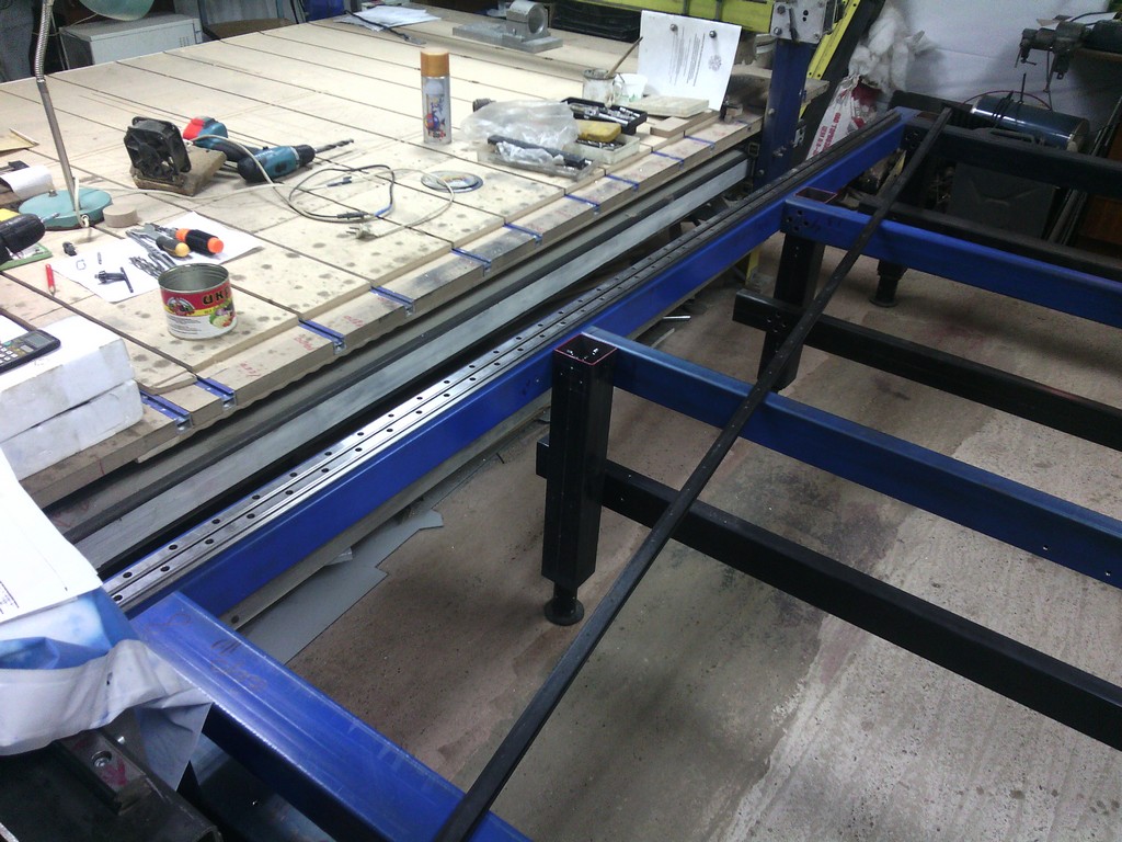

Добавлено: 04 май 2014, 00:43
master_70
целый день сверлил 1 трубу под направляющие
IMG_20140503_224415.jpg (2821 просмотр) <a class='original' href='./download/file.php?id=27753&mode=view' target=_blank>Загрузить оригинал (246.7 КБ)</a>
IMG_20140504_000052.jpg (2821 просмотр) <a class='original' href='./download/file.php?id=27754&mode=view' target=_blank>Загрузить оригинал (266.32 КБ)</a>
IMG_20140504_000059.jpg (2821 просмотр) <a class='original' href='./download/file.php?id=27755&mode=view' target=_blank>Загрузить оригинал (218.83 КБ)</a>

Добавлено: 04 май 2014, 23:25
shur
master_70 писал(а):отверстия сверлю под оба варианта . а там посмотрим . еще ав анализатор рам закину попозжа . посмотрю.
пока не получается
Скоро предстоит делать такую-же работу , немного поболее , 1500х1000мм .Пока идёт комплектация железа , присматриваюсь к различным проектам , Ваш проект в общем нравится , НО - настораживает ваша станина рамной конструкции на болтовых соединениях с массой укосин , затяжек , раскосов и косынок , естественно
всё это без штифтов т.к. толщина профтруб не позволяет . Возникла проблема ... и естессно встал вопрос , :thinking:
а почему-бы не использовать панели , скажем из водостойкой берёзовой ламинированной фанеры толщиною 20 мм ,
вместо всех укосин итд. ? В принципе должна получиться жёсткая станина коробчато-панельной конструкции .
В чём возможные минусы подобной конструкции в сравнении с конструкцией как у ТС ?
