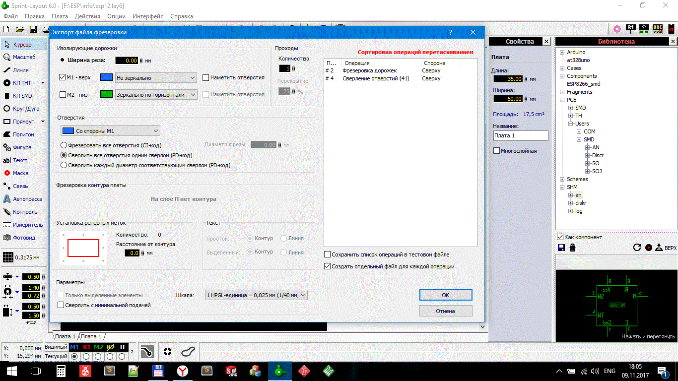

Добавлено: 09 ноя 2017, 18:22
raddd
Спасибо!
а так оч удобно для печатных плат!
даж научился сверлить))
вот как сверлю;
из спринтлайаут экспортируем PLT как на картинке
LAYexportPLT.gif (3058 просмотров) <a class='original' href='./download/file.php?id=124187&mode=view' target=_blank>Загрузить оригинал (271.72 КБ)</a>
при этом сохраняется два файла один с дорожками.(с цифрой "2" вконце)
другой с отверстиями. (с цифрой "4" вконце)
в программе генерации G-кода выставить- Начальный отступ=0.000
количество повторов=0
с шагом = всеравно))
далее... профиль генерации G-кода = Фрезеровка
вариант пользовательких настроек оставил без выбора.
ну и соответсвенно настройки подачи, безоп. высоты,и прочее по вашему усмотрению))
пример что получилось

Добавлено: 09 ноя 2017, 20:55
Nixon
А кто знает, как обмануть Спринт при экспорте, если включена опция "Покрытие свободных участков платы слоем металла"?

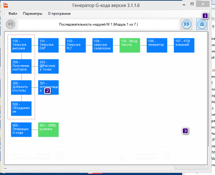

Новое обновление: http://selenur.ru/wp-content/uploads/3.1.1.6.zip
Что сделано:
* Внесены изменения в визуальную часть
2017-11-10_005940.jpg (2995 просмотров) <a class='original' href='./download/file.php?id=124219&mode=view' target=_blank>Загрузить оригинал (199.3 КБ)</a>
Теперь при нажатии кнопки №1 открывается схема в таком виде, и что-бы её закрыть нужно один раз кликнуть или по любому модулю например точка №2, или в пустом месте точка №3
* Поправлены некоторые ошибки в коде

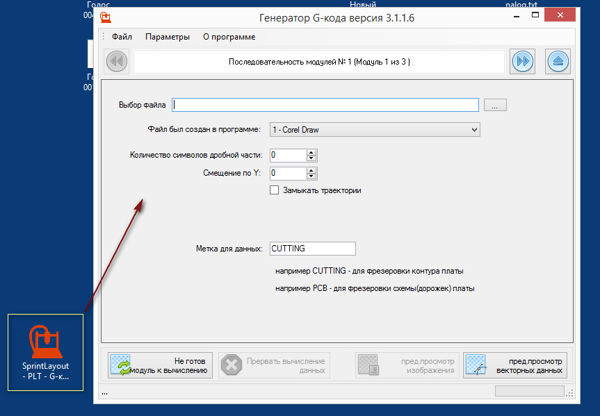

* Добавлена возможность открывания программы при клике по пресету:
Постепенно файл пресета начинает содержать не только схему модулей но и индивидуальные настраиваемые параметры, благодаря чему, создав файл пресета, его можно например скопировать на рабочий стол, и от туда сразу запускать пресет.
Для того что-бы операционная система знала о том что файл с расширением preset, ассоциирован с программой нужно будет сделать 1 раз следующую операцию:
2017-11-10_004810.jpg (2995 просмотров) <a class='original' href='./download/file.php?id=124216&mode=view' target=_blank>Загрузить оригинал (378.56 КБ)</a>
Правой кнопкой мышки, кликнуть по файлу пресета, и выбрать какой программой открывать файл.
После этого при клике по файлу пресета, автоматически будет запускаться программа, с пресетом:
2017-11-10_005048.jpg (2995 просмотров) <a class='original' href='./download/file.php?id=124217&mode=view' target=_blank>Загрузить оригинал (204.51 КБ)</a>
Если в меню программы выбрать пункт меню "сохранить параметры", то эти параметры сохраняются в файл на основании которого запустилась программа, и при следующем открытии пресета, эти параметры будут подгружены. Что позволяет на том-же рабочем столе сделать несколько похожих пресетов но с разными настройками под разные задачи.
Добавлено: 10 ноя 2017, 08:25
lenivets
Nixon писал(а):А кто знает, как обмануть Спринт при экспорте,
обмануть в чём? если мешает металлизация то выключи ее, если она тебе на плате не нужна, :rail: то в программе Сергея выстави больше проходов вокруг дорожек. :rail:
Добавлено: 10 ноя 2017, 11:38
Nixon
Так в том и дело, что нужна...
Добавлено: 10 ноя 2017, 20:23
lenivets
Nixon писал(а):
Так, давайте с начало. Каким станком Вы собираетесь делить плату?
Добавлено: 10 ноя 2017, 22:12
Nixon
Фрезером
Добавлено: 11 ноя 2017, 07:59
lenivets
Nixon писал(а):Фрезером
какой фрезой и какое заглубление будит?
Скиньте файлы Вашей платы.
а так выделяешь шину питания (инструмент Контроль) и в металлизации ставим 0 (ноль)
Добавлено: 11 ноя 2017, 12:37
Nixon
Вот для примера (в шестой версии)
Добавлено: 11 ноя 2017, 12:53
