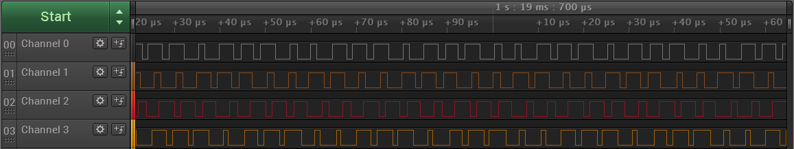

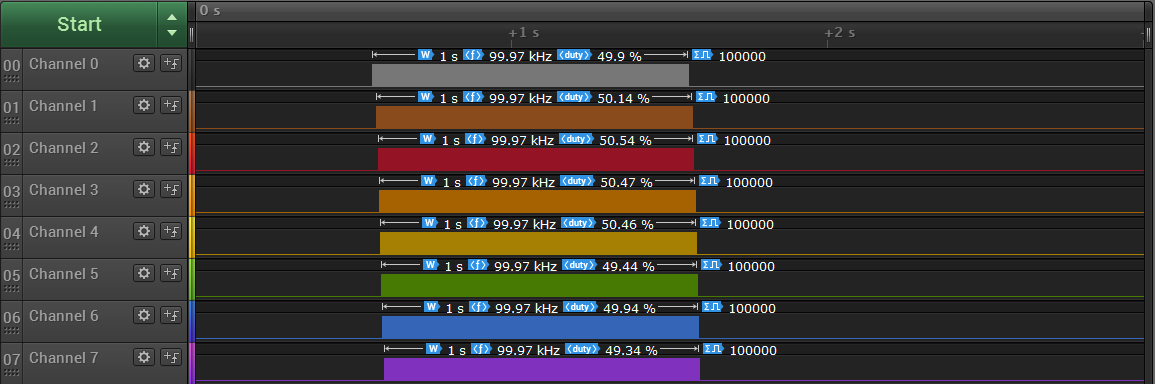

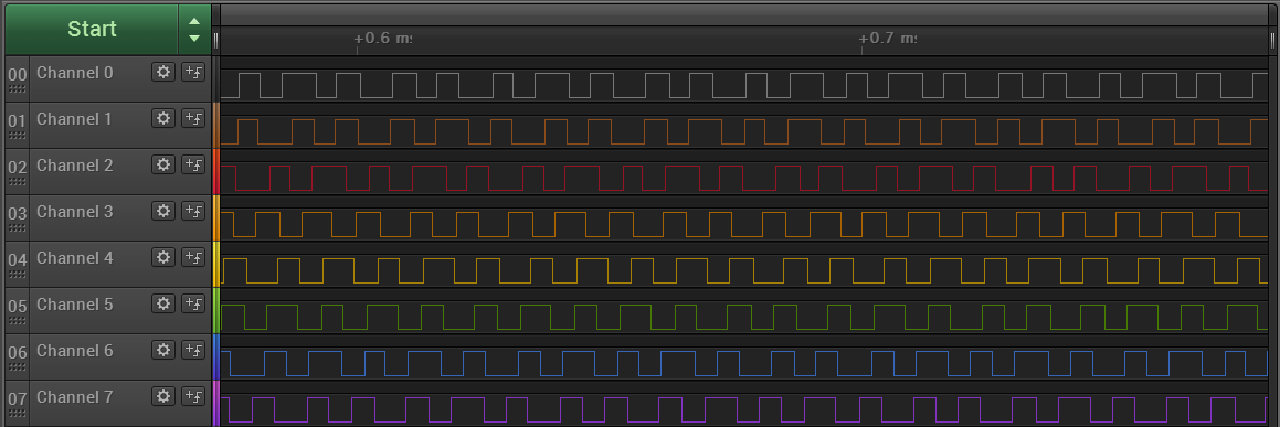

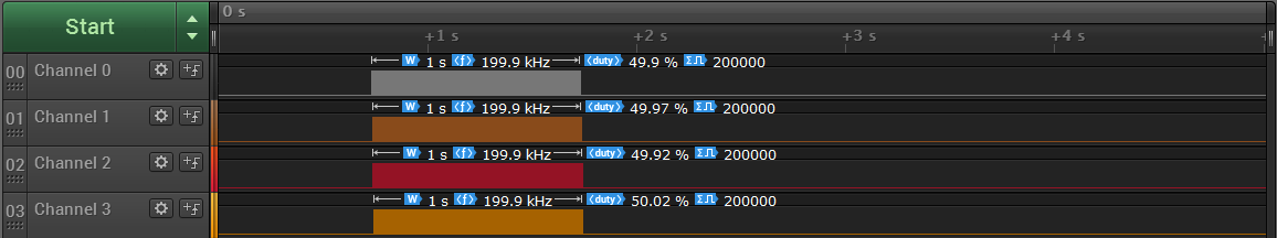

Провёл основательную работу по оптимизации прошивки сопроцессора. На каждом этапе проводил тесты. Удалось решить все основные проблемы и поднять общую производительность. Все приказы генератору выдаются теперь в наносекундах.
Последние тесты показывают, что 4 одновременно работающих канала могут выдать минимум по 200 КГц импульсов каждый. 8 одновременных каналов стабильно выдают по 100 КГц.

Интересно а разная ширина импульсов действительно имеет место быть или это погрешность простенького анализатора ?
Сам пользуюсь таким же и наблюдая импульсы от esp8266 тоже вижу неравномерность . Хотя ее не планировал.
Re: LinuxCNC + Orange Pi
В данном случае это сопроцессор, ибо генерация нифига не аппаратная (: Там в этих кривых промежутках сопроцессор успевает ещё и сообщения проверять/получать, и счётчики энкодеров обновлять.
Помню, сравнивал аппаратную и программную генерацию на STM32.. Аппаратная - ровненькая как заборчики на западе, программная - кривая, косая как частокол на деревне. Главное, чтоб больших разрывов не было.
