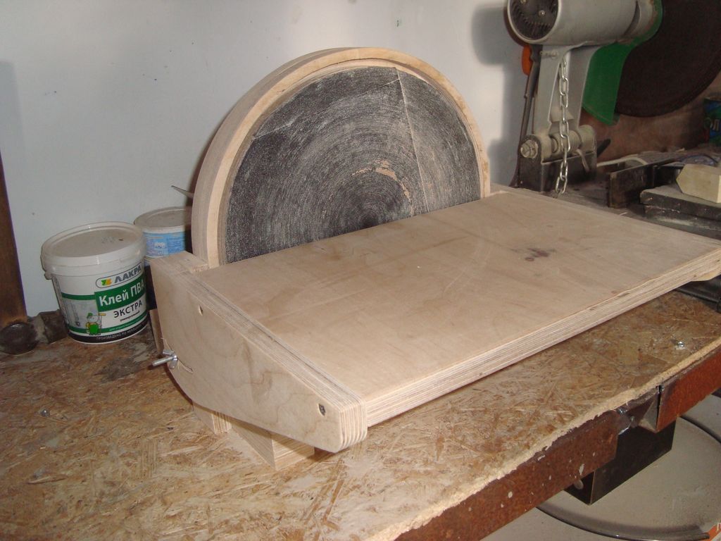

Недавно понадобился дисковый шлифовальный станок, недолго думая вот что получилось
Дисковый шлиф. станок.jpg (2437 просмотров) <a class='original' href='./download/file.php?id=27121&sid=2bd4acdf4d98d90ca0e8fd1c35a2d687&mode=view' target=_blank>Загрузить оригинал (47.31 КБ)</a>
Дисковый шлиф. станок2.jpg (2437 просмотров) <a class='original' href='./download/file.php?id=27122&sid=2bd4acdf4d98d90ca0e8fd1c35a2d687&mode=view' target=_blank>Загрузить оригинал (42.88 КБ)</a>
DSC04073.JPG (2437 просмотров) <a class='original' href='./download/file.php?id=27119&sid=2bd4acdf4d98d90ca0e8fd1c35a2d687&mode=view' target=_blank>Загрузить оригинал (124.14 КБ)</a>
DSC04075.JPG (2437 просмотров) <a class='original' href='./download/file.php?id=27120&sid=2bd4acdf4d98d90ca0e8fd1c35a2d687&mode=view' target=_blank>Загрузить оригинал (105.9 КБ)</a>
Немного пыльно правда, аспирацию к нему еще не подключил :)
Добавлено: 17 апр 2014, 10:42
master_70
классно. возьмем на заметку.

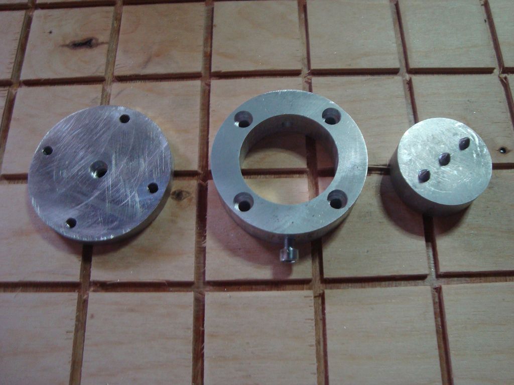

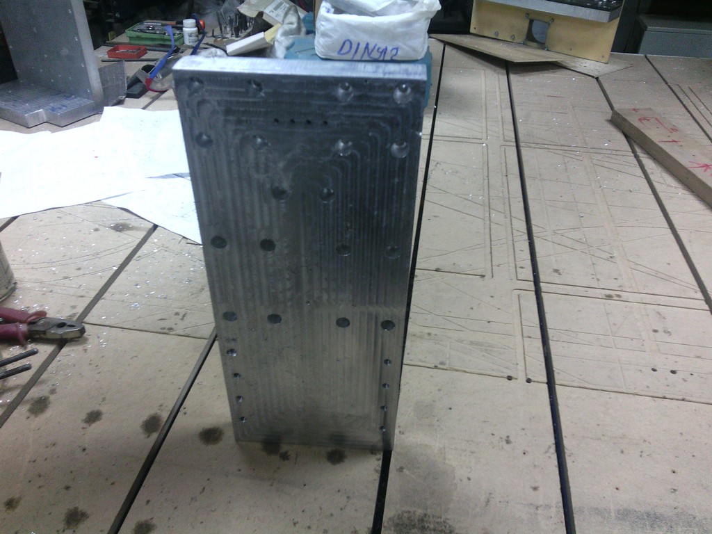

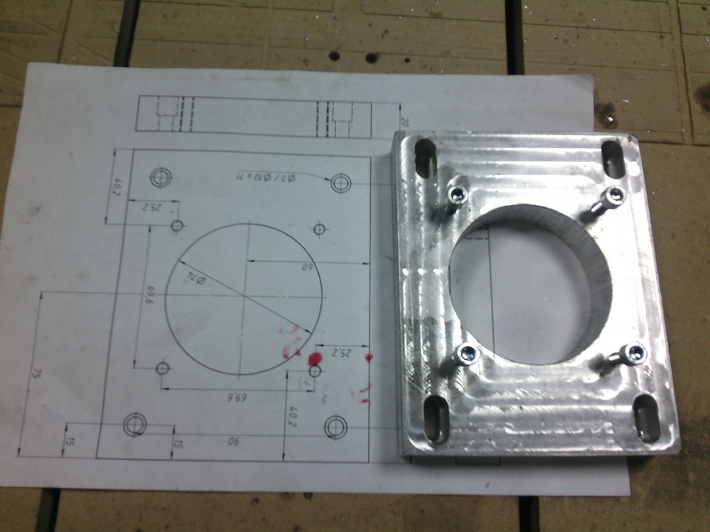

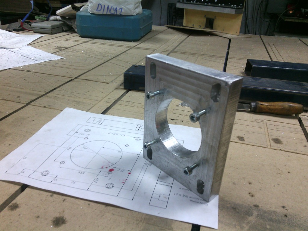

IMG_20140417_175333.jpg (2393 просмотра) <a class='original' href='./download/file.php?id=27165&sid=2bd4acdf4d98d90ca0e8fd1c35a2d687&mode=view' target=_blank>Загрузить оригинал (210.35 КБ)</a>
IMG_20140417_183651.jpg (2393 просмотра) <a class='original' href='./download/file.php?id=27166&sid=2bd4acdf4d98d90ca0e8fd1c35a2d687&mode=view' target=_blank>Загрузить оригинал (343.5 КБ)</a>
IMG_20140417_232830.jpg (2393 просмотра) <a class='original' href='./download/file.php?id=27167&sid=2bd4acdf4d98d90ca0e8fd1c35a2d687&mode=view' target=_blank>Загрузить оригинал (191.06 КБ)</a>
IMG_20140417_232848.jpg (2393 просмотра) <a class='original' href='./download/file.php?id=27168&sid=2bd4acdf4d98d90ca0e8fd1c35a2d687&mode=view' target=_blank>Загрузить оригинал (144.25 КБ)</a>
IMG_20140418_022230.jpg (2393 просмотра) <a class='original' href='./download/file.php?id=27169&sid=2bd4acdf4d98d90ca0e8fd1c35a2d687&mode=view' target=_blank>Загрузить оригинал (175.76 КБ)</a>
IMG_20140418_022244.jpg (2393 просмотра) <a class='original' href='./download/file.php?id=27170&sid=2bd4acdf4d98d90ca0e8fd1c35a2d687&mode=view' target=_blank>Загрузить оригинал (192.79 КБ)</a>
IMG_20140418_022548.jpg (2393 просмотра) <a class='original' href='./download/file.php?id=27171&sid=2bd4acdf4d98d90ca0e8fd1c35a2d687&mode=view' target=_blank>Загрузить оригинал (209.39 КБ)</a>
сделал 7 деталек из 8.
завтра отолью 8 и отврезерую
т продолжу дальше собирать станок.

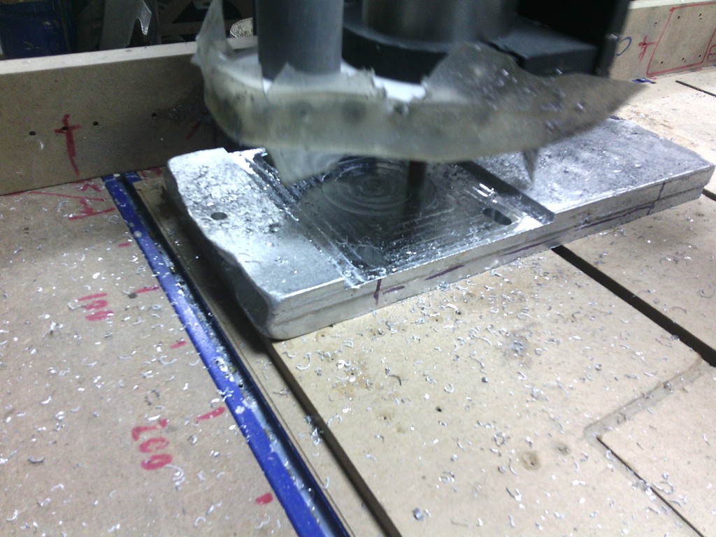

вот заснял косячную отливку. пробывал тернировался . анализировал , учился
https://www.youtube.com/watch?v=plf8fr2sOyU
сделал новую землю .
IMG_20140418_235211.jpg (2287 просмотров) <a class='original' href='./download/file.php?id=27238&sid=2bd4acdf4d98d90ca0e8fd1c35a2d687&mode=view' target=_blank>Загрузить оригинал (302.99 КБ)</a>
IMG_20140419_160109.jpg (2287 просмотров) <a class='original' href='./download/file.php?id=27239&sid=2bd4acdf4d98d90ca0e8fd1c35a2d687&mode=view' target=_blank>Загрузить оригинал (208.77 КБ)</a>
Добавлено: 20 апр 2014, 06:19
Fisher
Серега, а где наколы газоотводные???
И ещё вроде перегрев.
Добавлено: 20 апр 2014, 07:42
master_70
Fisher писал(а):Серега, а где наколы газоотводные???
к стати да, про перегрев не подумал .
и как в открытой форме сделать газоотвод?
купил терморегулятор , надо термопару для него купить до 1300 градусов . тогда можно будет контролировать температуру.
а то в комплекте идет только от 0-400 оС
