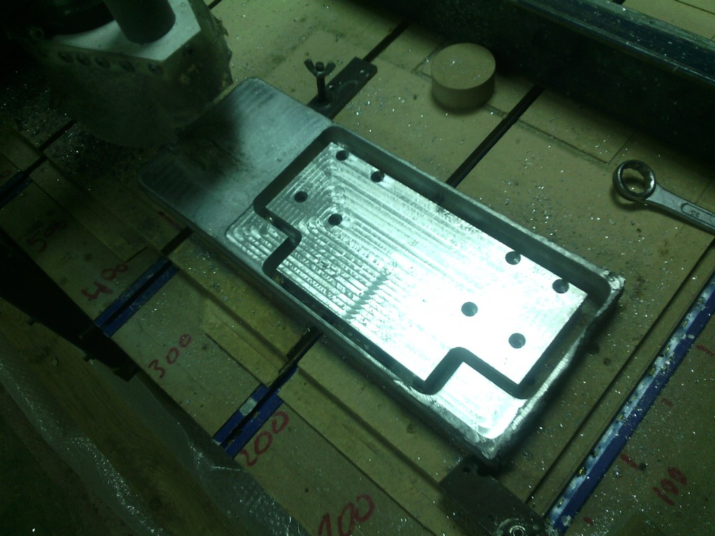

сделал 3 детальки из 8 из АЛ
https://www.youtube.com/watch?v=goU6g4xd55o
IMG_20140415_183815.jpg (2989 просмотров) <a class='original' href='./download/file.php?id=26977&mode=view' target=_blank>Загрузить оригинал (195.16 КБ)</a>
IMG_20140415_205029.jpg (2989 просмотров) <a class='original' href='./download/file.php?id=26978&mode=view' target=_blank>Загрузить оригинал (176.16 КБ)</a>
IMG_20140415_205049.jpg (2989 просмотров) <a class='original' href='./download/file.php?id=26979&mode=view' target=_blank>Загрузить оригинал (182.05 КБ)</a>
IMG_20140415_205113.jpg (2989 просмотров) <a class='original' href='./download/file.php?id=26980&mode=view' target=_blank>Загрузить оригинал (221.56 КБ)</a>
IMG_20140415_211751.jpg (2989 просмотров) <a class='original' href='./download/file.php?id=26981&mode=view' target=_blank>Загрузить оригинал (200.88 КБ)</a>
IMG_20140415_211755.jpg (2989 просмотров) <a class='original' href='./download/file.php?id=26982&mode=view' target=_blank>Загрузить оригинал (223.34 КБ)</a>
IMG_20140415_215648.jpg (2989 просмотров) <a class='original' href='./download/file.php?id=26983&mode=view' target=_blank>Загрузить оригинал (168.31 КБ)</a>
IMG_20140415_215655.jpg (2989 просмотров) <a class='original' href='./download/file.php?id=26984&mode=view' target=_blank>Загрузить оригинал (174.7 КБ)</a>
IMG_20140415_215703.jpg (2989 просмотров) <a class='original' href='./download/file.php?id=26985&mode=view' target=_blank>Загрузить оригинал (191.91 КБ)</a>
IMG_20140416_005350.jpg (2989 просмотров) <a class='original' href='./download/file.php?id=26986&mode=view' target=_blank>Загрузить оригинал (220.92 КБ)</a>
IMG_20140416_005355.jpg (2989 просмотров) <a class='original' href='./download/file.php?id=26987&mode=view' target=_blank>Загрузить оригинал (182.74 КБ)</a>
IMG_20140416_005402.jpg (2989 просмотров) <a class='original' href='./download/file.php?id=26988&mode=view' target=_blank>Загрузить оригинал (214.72 КБ)</a>
IMG_20140416_011956.jpg (2989 просмотров) <a class='original' href='./download/file.php?id=26989&mode=view' target=_blank>Загрузить оригинал (215.76 КБ)</a>
IMG_20140416_012020.jpg (2989 просмотров) <a class='original' href='./download/file.php?id=26991&mode=view' target=_blank>Загрузить оригинал (217.32 КБ)</a>

aaleksander
Мастер, а как вы размечаете отверстия? Не видно никаких вспомогательных линий.
Если все на ЧПУ, то УП делаете сразу в Инвенторе? Я не смог найти нормальный CAM под него.
P.S. Каждый раз поражаюсь: станок на ремнях и подшипниках, а ведь аллюминий пилит.
Добавлено: 16 апр 2014, 09:00
master_70
aaleksander писал(а):Мастер, а как вы размечаете отверстия? Не видно никаких вспомогательных линий.
отверстия делаю на станке
руками так не отметить.
чертеж в инверторе ---потом экспорт в двг -- потом открываю в мастеркам ---потом сохраняю в дхф--- потом в арткам импорт векора.
в арткаме уже делал УП
хотелбы и в мастеркам делалтьили пауэр милл , но пока естть праоблемма с постпроцессором
не подходит ни один нормально
