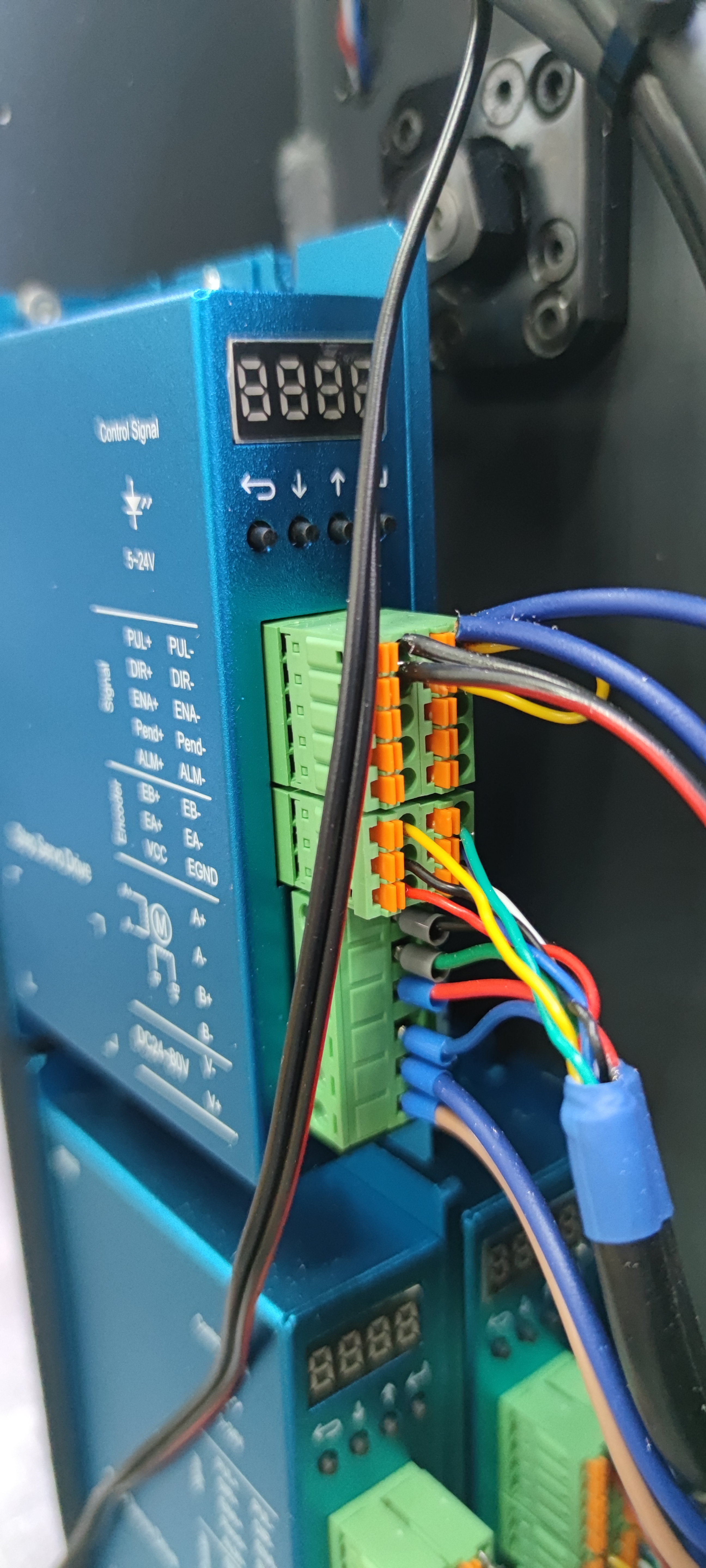

В момент двигания покажите состояние сигналов dcontrol, enable drive. И конфиги сюда
Re: Настраиваем контроллер to_pci.
Добавлено: 14 июн 2021, 21:28
ex71
провода enable на драйверах не вижу

Добавлено: 14 июн 2021, 21:38
steals_y2k
ex71 писал(а): провода enable на драйверах не вижу
некоторые без него работают.

ещё разные драйвера управляются то по +, то по -.
бывает, что надо провода местами поменять😏

По командировкам мотаюсь, не дают заняться делом :?. enable на драйверах не подключал они и без них работают. полярность подключения степ дир верная, я их генератором проверял--шаговик крутиться. конфиг ваш на первой странице download/file.php?id=166486

Платы все проверенные, перешиваь не нужно. Просто что то делаете не так. Либо настройки, либо электрическое подключение.
По видео нужно включить вкладку watch, а не show и качество хреновое не видно. Нарисуйте схему подключения, как у вас подключено. Подано ли питание на плату Step/dir?

В watch to_pcisd.1.pwm.dcontrol0 при движении меняет зачение минус10--в отрицательной зоне Х на 10 в положительной. enable_drive желтый когда включен и красный когда выключен. На плату степ подключено 5вольт(замерял)--светиться зелёный светодиод.
Драйвер шаговика подключен Step0-->PUL(минус), Dir0-->Dir(минус), +5V соответственно на PUL+ и DIR+. Провода прозвонил --целые.
